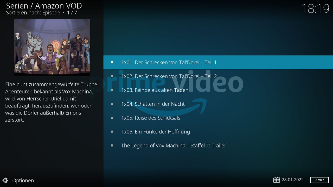

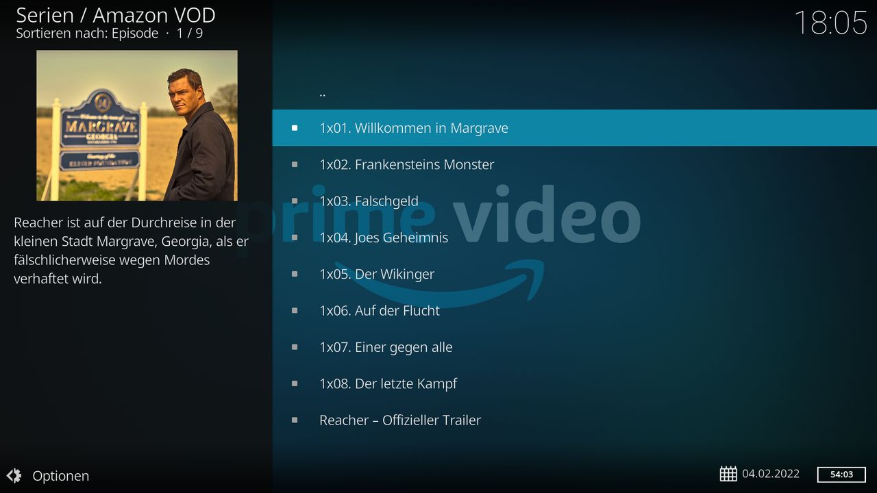

  • Hi,
    ich habe bei (neueren) Serien keinen Inhalt über AmazonVOD 0.9.5 beta: bei The Legend of Vox Machina und Reacher ist einfach nichts im jeweiligen Serienordner. Ich habe die Scripte soupsieve sowie beautifulsoup4 installiert und auch die beta2 Version hilft hier nicht aus. Woran kann das liegen, hat jmd. eine Idee?
    Edit: Na toll! Ich hab das add-on deinstalliert und dachte ich zieh es neu auf; jetzt kann ich mich aber nicht mehr anmelden. Wenn ich email und pw eingebe bekomme ich einen Error und kurz danach eine Mail das ich den Zugriff erlauben oder ablehnen soll, dies wirkt sich aber nicht mehr auf das add-on aus weil der Vorgang schon abgebrochen ist. Ein erneutes installieren der scripte hat nichts gebracht.
    Edit: Anmeldung ging jetzt, hatte Two-Step Verification deaktiviert (da musste ich auch erstmal wieder drauf kommen). Allerdings hat sich das Problem auch mit einer neuen Anmeldung auf der beta2 nicht gelöst: Wenn ich über das AmazonVOD addon auf Serien gehe und dann The Legend of Vox Machina auswähle ist der Ordner leer.

  • Hi,
    Guten Morgen.
    Das gleiche Problem habe ich auch.
    Eine Lösung ist aber scheinbar noch nicht in Sicht oder habe ich etwas übersehen?
    Die Inhalte sind übrigens über die Android App sichtbar.
    bg

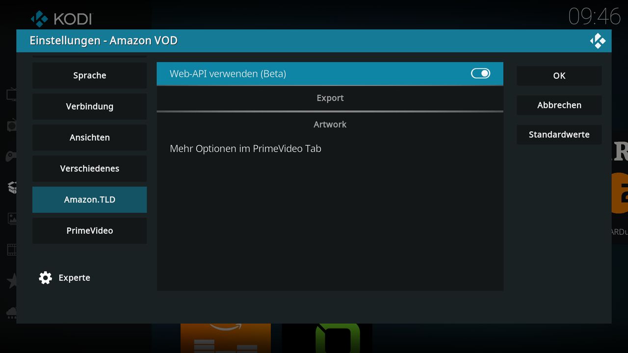

  • Habe ich eben, funktioniert über diese Option.
    [Weshalb ich Web-API nicht aktiviert habe ist, weil dann der Export der Watchlist nicht mehr gewährleistet scheint. Werden mit der aktivierten Option die Titel aus der Watchlist in die Library exportiert?]
