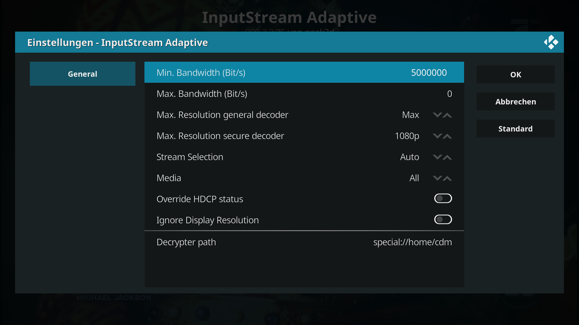

  • Im inputstream Addon den "secure decoder" auf 480p stellen. Außerdem - bei Bedarf - in den Anzeige Einstellungen die "Whitelist" hinterlegen.

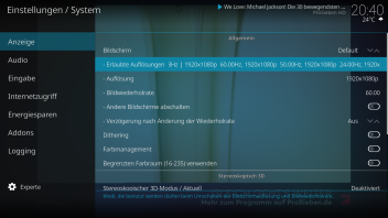

    Müsste sich bei der Einstellung "Bildwiederholfrequenz anpassen - beim Starten/Stoppen" nicht normalerweise die Hz Zahl des Bildschirms ändern? Bei mir tut sich da nichts beim abspielen eines Films.

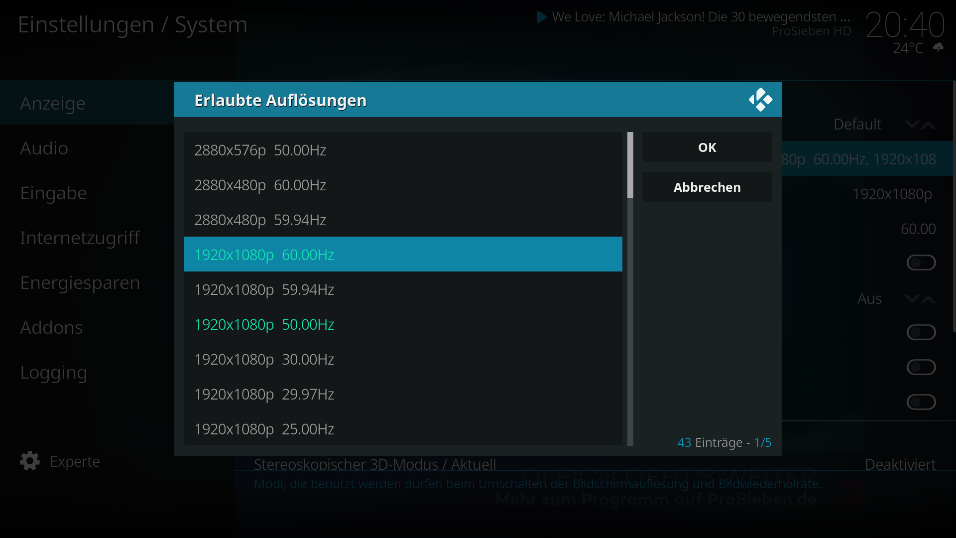

  • Hast du die Option "Whitelist" in deiner LE-Version?
    Wenn ja, dann da deine gewünschten Auflösungen hinterlegen, sonst geht nix.
  • Ich hab unter Anzeige "Erlaubte Auflösungen" und da hab ich 720x480p 60 Hz hinterlegt.
    Dann wenn ich einen Film abspiele wähle ich die Auflösung aus, jedoch bleibt mein Bildschirm auf 60 Hz obwohl Filme doch 24 FPS haben.
    Oder versteh ich da jetzt was falsch?
  • Spoiler anzeigen
  • Da werden dir nur unterstützte Auflösungen angezeigt, ja.
    Hier musst du dann aber auch die Auflösungen anklicken (grün hinterlegen), die du benötigst. Bei 24 vorhandenen, sollten doch eigentlich alle wichtigen da sein, oder (50Hz, 60Hz, 24Hz, 23,98Hz)?
  • Sind leider nicht alle wichtigen dabei, das niedrigste ist 1920x1080p @ 50 Hz. Heißt also die Funktion "Bildschirmwiederholfrequenz anpassen" funktioniert bei mir nicht, weil mein angeschlossener Monitor (Acer KG271) nicht tiefer gehen kann.

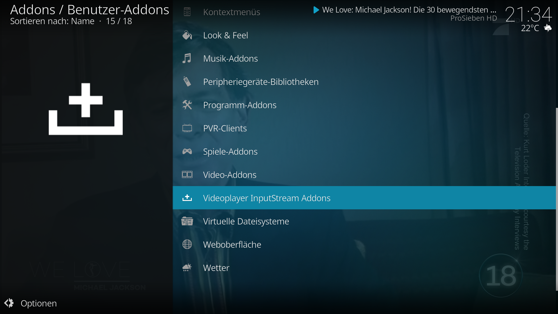

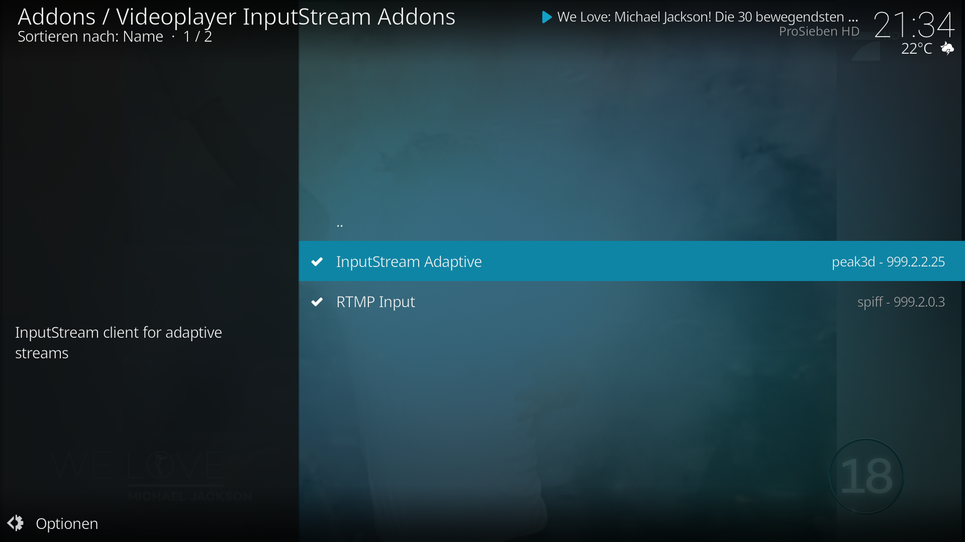

    Inputstream ist ein Kodi eigenes Addon und bei deiner Milhouse automatisch dabei (sonst würde auch nix abgespielt werden) - zu finden ist es unter Addons -> Benutzer Addons -> Videoplayer InputStream Addons.
    Hier kannst du dann auch deine gewünschte "Streamingauflösung" einstellen.

  • Das Inputstream AddON bei Amazon VOD kenn ich ja, dachte Inputstream.adaptive ist noch irgendwie extra eins für das SkyGo AddON aber das läuft ja über alle VideoAddONS, dann ist ja alles klar.
