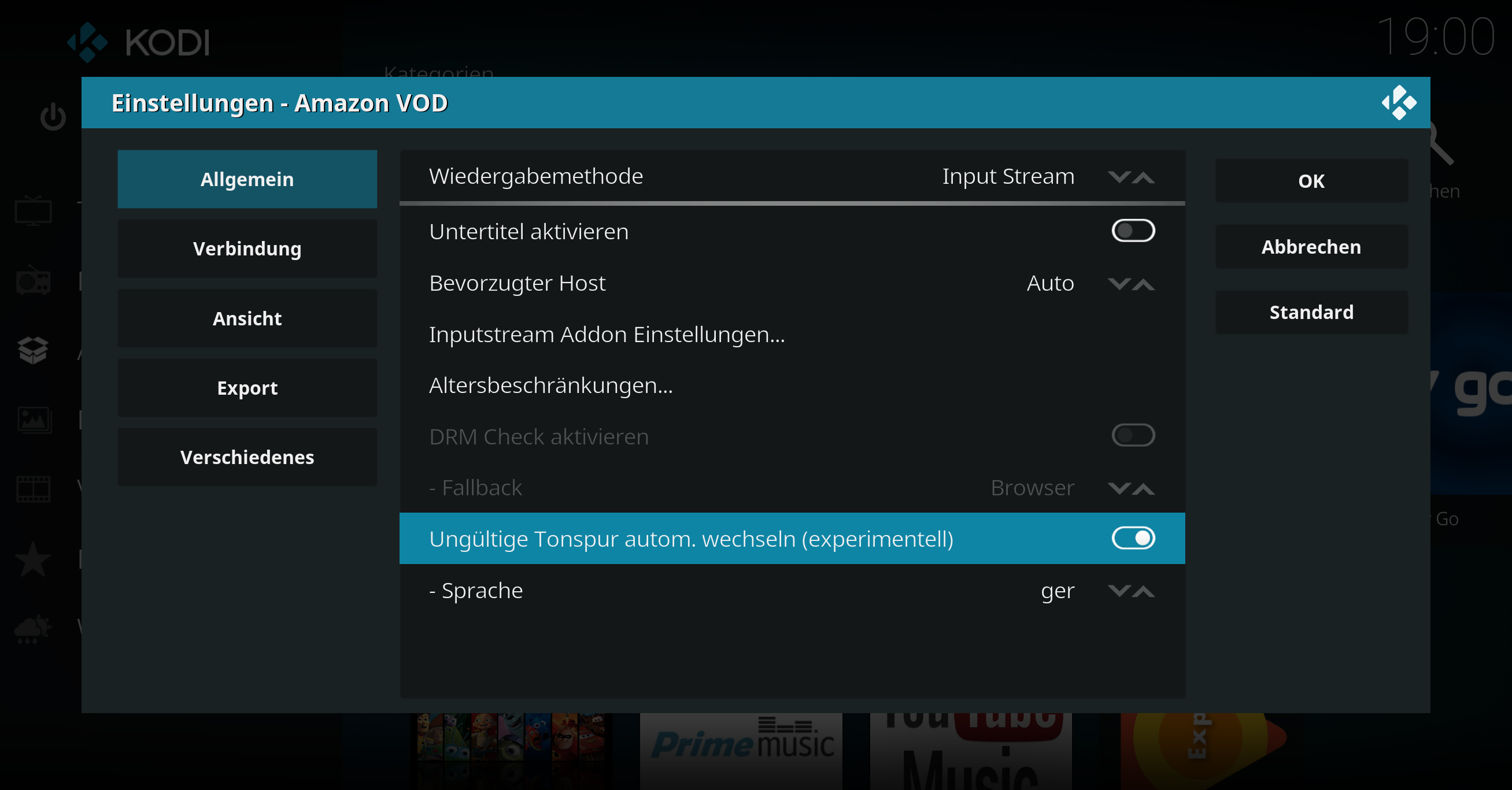

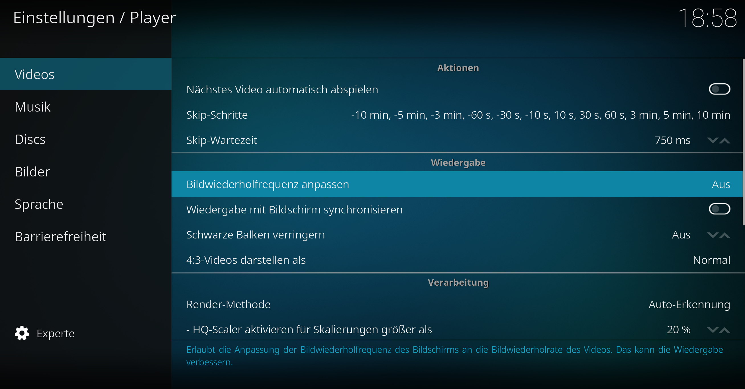

  • ich benutze das Plugin auf meiner Amlogic 905D Box mit libreelec 9 und Kodi 18. Soweit so gut, Filme laufen bis auf ein zwei aussetzer. Bei Serien habe ich das Problem das einige toll laufen (Lethal Weapon) aber wiederum eine Serie wie "The Good Wife" Season1 nur tonausetzer haben, das Bild langsamer als der ton ist oder das Bild super zähflüssig ist. Wo drann kann so etwas liegen. Im moment steht der inputstream auf 720p, 1080p war nur bei Filmen flüssig...
    Also bei deiner Hardware ist es durch das Software-Decode über inputstream ganz wichtig, das du den secure-decoder auf 720p begrenzt. Mehr schaffen die Amlogic immo nicht.
    Den einzigen Unterschied bei den beiden Serien der mir aufgefallen ist, ist die Framerate. 23,97 bei "Lethal Weapon" und 25 Frames bei "The Good Wife".
    Du könntest mal versuchen mit dem Frameratswich zu spielen (siehe Screen). Wenn an, dann mal aus und anders herum.
    Wenn das nicht hilft, gibt es noch den Punkt darunter mit dem Wiedergabe zum Bildschirm syncronisieren
    Damit fällt aber, wenn benutzt dein Passthrough für Audio weg.
    Was auch ganz wichtig ist, das du die Einstellung mit dem Ton im Amazon-Plugin aktivierst wie auf dem 2.Screen.
    Teste mal und berichte.

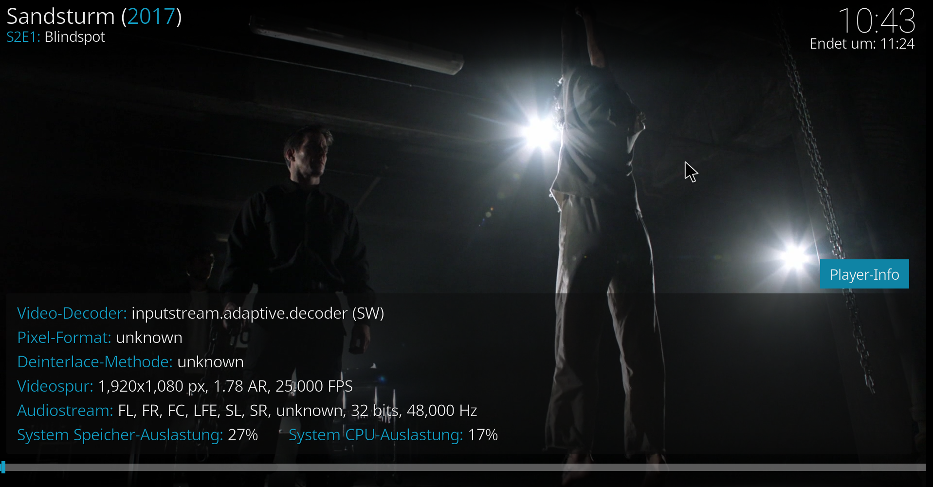

  • vielen Dank.
    Jetzt habe ich selber gerade nochmal komplett durchgetestet und tatsächlich, es gibt 4 Tonspuren, eine ist Dolby Digital +, die wird auch automatisch ausgewählt und ich habe 5.1
    ABER: Das gilt anscheinend nur bis Folge 14, danach nicht mehr.
    Kannst du noch einmal probieren, etwas nach Folge 14 abzuspielen, ab da hab ich dann nur noch 3 Tonspuren und alle 3 sind 2.0...
