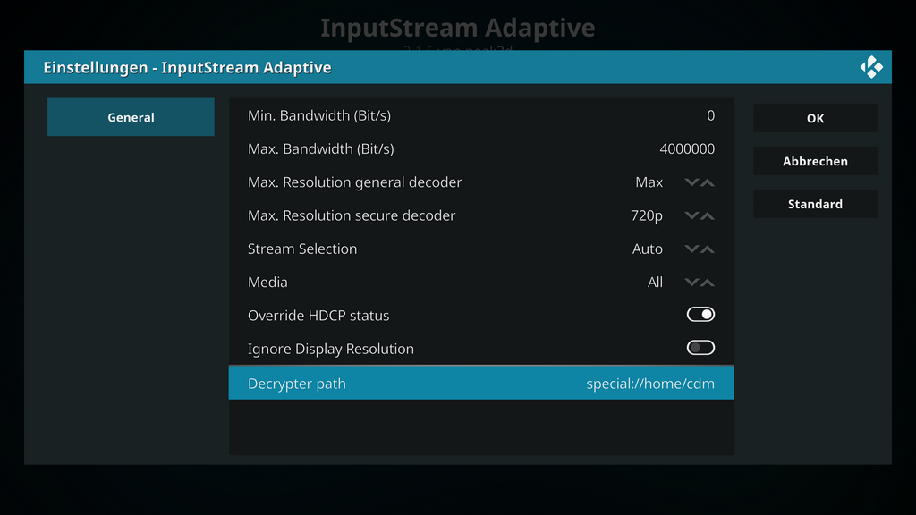

  • Musste im inputstream Plugin aber die Wahl des Streams auf manuell anstatt auto setzen, da ansonsten die schlechteste Bildqualität die möglich ist verwendet wird.
    Hallo Leute,
    ich habe genau das oben zitierte Problem. Ich verwende ein Nightly Build von Milhouse (02. November) auf einem Pi3 und habe InputStream Adaptive direkt aus dem Libreelec Repo installiert. Wie kann ich das Problem beheben, damit ich den Stream nicht immer manuell auswählen muss und der entsprechend richtige Stream automatisch ausgewählt wird?
    Schafft der Pi3 auch 1080p (empfohlen wird ja max. 720p mit 4000000 Bit/s)?
    Ich bin nach der Anleitung von Seppl1, die im ersten Beitrag verlinkt ist, vorgegangen. Muss nach dem Update von Kodi 17 auf Kodi 18 irgendetwas neuinstalliert werden?
    Vielen Dank für eure Hilfe!
  • @horst.peter
    Der Pi3 schafft leider keine 1080p, weil die meisten DRM-Sachen Software-Decodiert werden.
    Da ist bei 720p alles rausgeholt, was geht.
    Habe Die mal ein Bild der normalen einstellungen für den RPI3 als Bild angehängt.
    Damit sollte er den richtigen Stream automatisch wählen. Teste mal bitte.
    Eigentlich brauchst du sonst nichts zu machen, nach einem Update von Kodi 17 zu Kodi 18.
    Was aber nicht schaden kann, ist die widevinecdm mal zu erneuern und alte Verlinkungen zu löschen.
    Hier der Code dafür:
    rm ~/.kodi/cdm/libwidevinecdm.so
    curl -Ls http://nmacleod.com/public/libreelec/getwidevine.sh -o /tmp/getwidevine.sh && sh /tmp/getwidevine.sh
    rm ~/.kodi/cdm/libssd_wv.so
