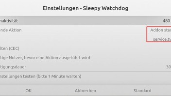

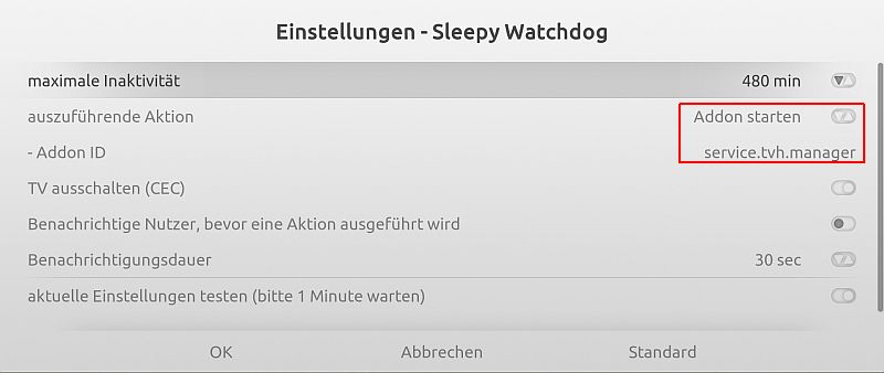

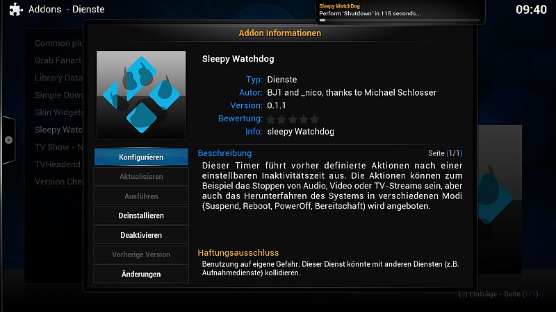

  • Ging doch schneller und einfacher, als ich zuerst dachte... :D
    Die 0.1.7 ist raus (siehe Screenshot). Wer den Watchdog aus meinem Repo heraus installiert hat, sollte ein automatisches Update bekommen. Ansonsten wie gehabt über meinen Server. Die einzutragende Addon-ID für das TVHeadend Power- und Recordingmanagement ist 'service.tvh.manager' (ohne Anführungszeichen).
