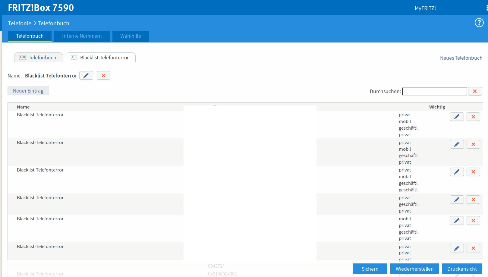

    Das TB kann man schon lange als .xml exportieren. Waren auch glaube ich mal so die Anfänge von yehl, wrow...
    Im Anhang ein Screenshot von meinem TB ;) unter sichern geht das.

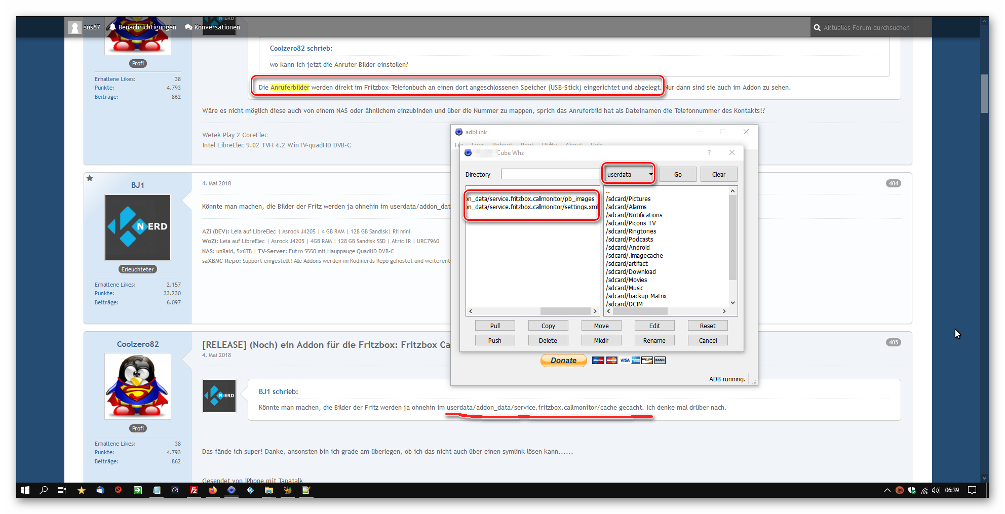

    Wo ich nicht weiter komme, die bereits oft diskutierten Anruferbilder mit anzeigen. Diese sind bei mir in der FRITZ.Box_Telefonbuch.xml mit Pfad file:///var/InternerSpeicher/FRITZ/fonpix/1549blabla-0.jpg angegeben und funzt mit FRITZ!Fon.
    Den Cache finde ich bei mir nicht:
    Wenn ich richtig verstehe, geht das Ganze wenn die Anruferbilder auf USB-Stick an der Fritte anliegen, wie mach ich das jetzt am Geschicktesten das FRITZ!Fon und das Service-Addon die Anruferbilder zeigen ?!
