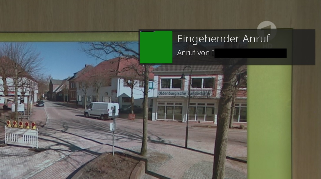

    Hi, schönes Addon soweit.
    Auch bei mir werden die Anruferbilder wie anghängt nicht richtig angezeigt.
    Hab bei Benutzer nur das Passwort meiner Fritte (6490) eingegeben, auch hab ich einen Benutzer hinzugefügt und diesen versucht, leider bekomme ich auch hier das gleiche Ergebnis.
    Bilder habe ich auf 400x400 skaliert.
    Mir ist aufgefallen das die Bilder schon fehlerhaft im Cache so abgespeichert werden, sprich die Übertragung der Bilder in den den Cache von Kodi ist fehlerhaft warum auch immer.

  • So wie bei @Serbus ist es bei mir auch.
    Zitat von BJ1
    Du meinst jetzt .kodi/userdata/addondata/service.fritzbox.callmonitor/cache ?
    Jap, habe ich gerade mal nachgesehen. Dort sind die Bilder schon so grün.

  • Hab' jetzt gerade nochmal in den Code geschaut. Ich gehe davon aus, dass die Bilder im JPG-Format abgelegt sind. Eventuell klemmt es ja da. Die Bilder werden als Binärdaten (RAW) gezogen und als '.jpg' gepeichert. Wenn das Original auf der Fritz ein PNG ist, kann es an der Stelle schon klemmen:
    https://github.com/b-jesch/servic…Box.py#L87-L105
