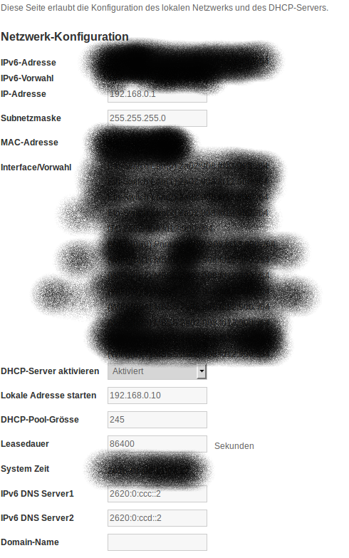

  • Meine Fritzbox wurde gegen ein Unitymedia TC7200 Modem/Router ausgetauscht.
    Aber leider bekomme ich es nicht hin im Webinterface nicht hin den MAC Adressen eine IP zuzuweisen :/
    Dadurch kommt es vor , das der Router regelmäßig die IP Adressen aller Geräte tauscht. Dadurch wird die Verwaltung schwer.
    Hat jemand den Router ? Habe ich die Einstellung nur übersehen ?
    Oder Hilft es nur allen Geräten eien feste IP zuzuweisen ?

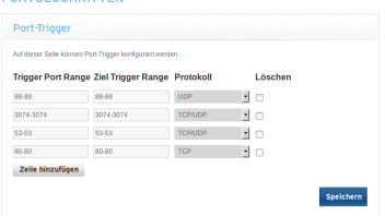

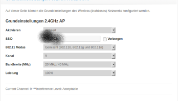

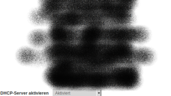

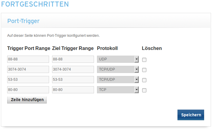

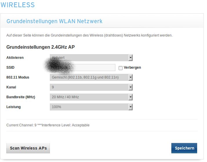

  • Danke Porco
    Ich habe deine Einstellungen mal übernommen.
    Mal gucken wie es funktionieren wird.
    Edit :
    Leider hat es nicht geholfen :/
    Meinem NAS habe ich eine feste IP gegeben. Dabei habe ich eine Adresse gegeben, welche im Zahlenbereich weiter hinten liegt.
    Dadurch ist es noch nicht vorgekommen, das der Router versucht, die IP doppelt zu belegen.
    Leider kriege ich es nicht auf die Reihe meinem HTPC eine feste IP zu geben :(
    Wenn ich eine feste IP einstelle, kann ich nur per SSH auf den HTPC zugreifen.
    Der HTPC kann keine Internetverbindung herstellen und auch nicht mit Yatse oder dem Hyperion App kann ich mit dem HTPC verbinden.

  • Man muss die feste IPs außerhalb vom DHCP Server legen. Zum Beispiel: DHCP range x.x.x.2-20 feste IPs ab 21.
