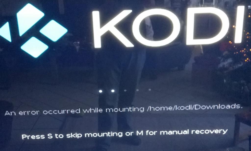

    Leider bleibt der HTPC nun sporadisch beim Mounten der Platte hängen. Ich habe mal ein Foto der Fehlermeldung angehängt.
    Und ich hab keine Ahnung was es sein könnte. Nur das es nicht an KodiBuntu liegt weiss ich. Hatte das gleiche Problem mit XBMC 13
    Was meint Ihr. Soll ich die Platte nochmal in ext3 Formatieren oder besser in ext4?
    Wie muss denn dann der Eintrag in der fstab aussehen, wenn sie in ext3 oder ext4 formatiert ist?
    Habe ich überhaupt was falsch gemacht mit meinem Eintrag, oder liegt es vllt. doch am Sytem?
