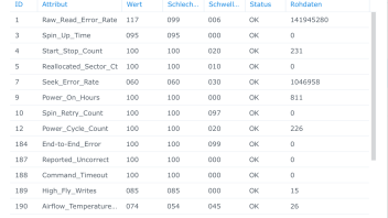

Probleme beim streamen von Synology DS414j

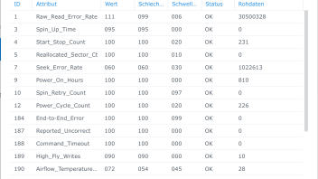

  • Datenträger 1 ist defekt. Du hast astronomische Lese- und Suchfehler. Die Werte sollten hier bei Null stehen. Tausche die Platte aus und es ruckelt nichts mehr. Die SMART-Werte von Datenträger 2 hast du leider nicht gepostet.

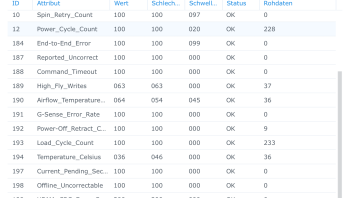

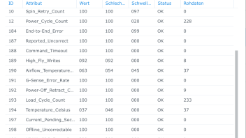

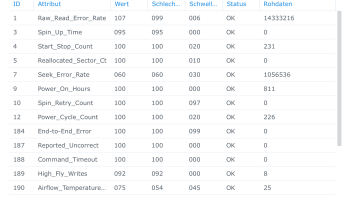

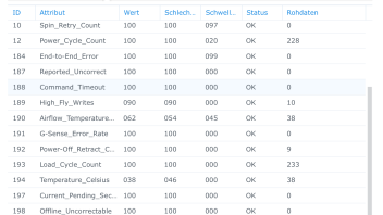

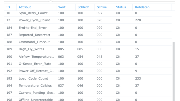

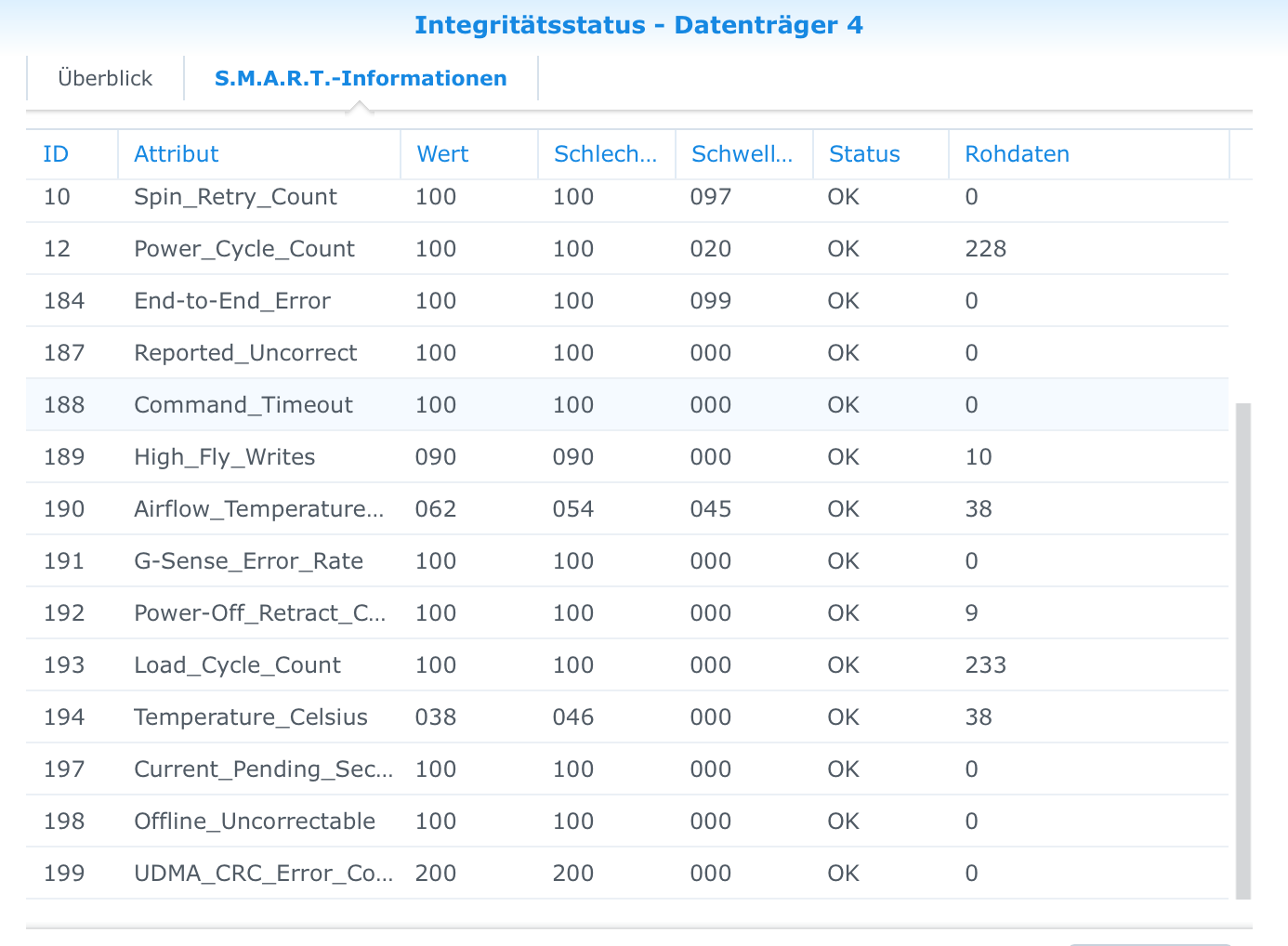

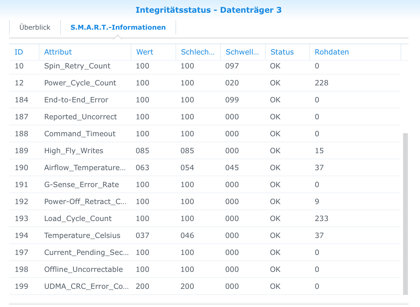

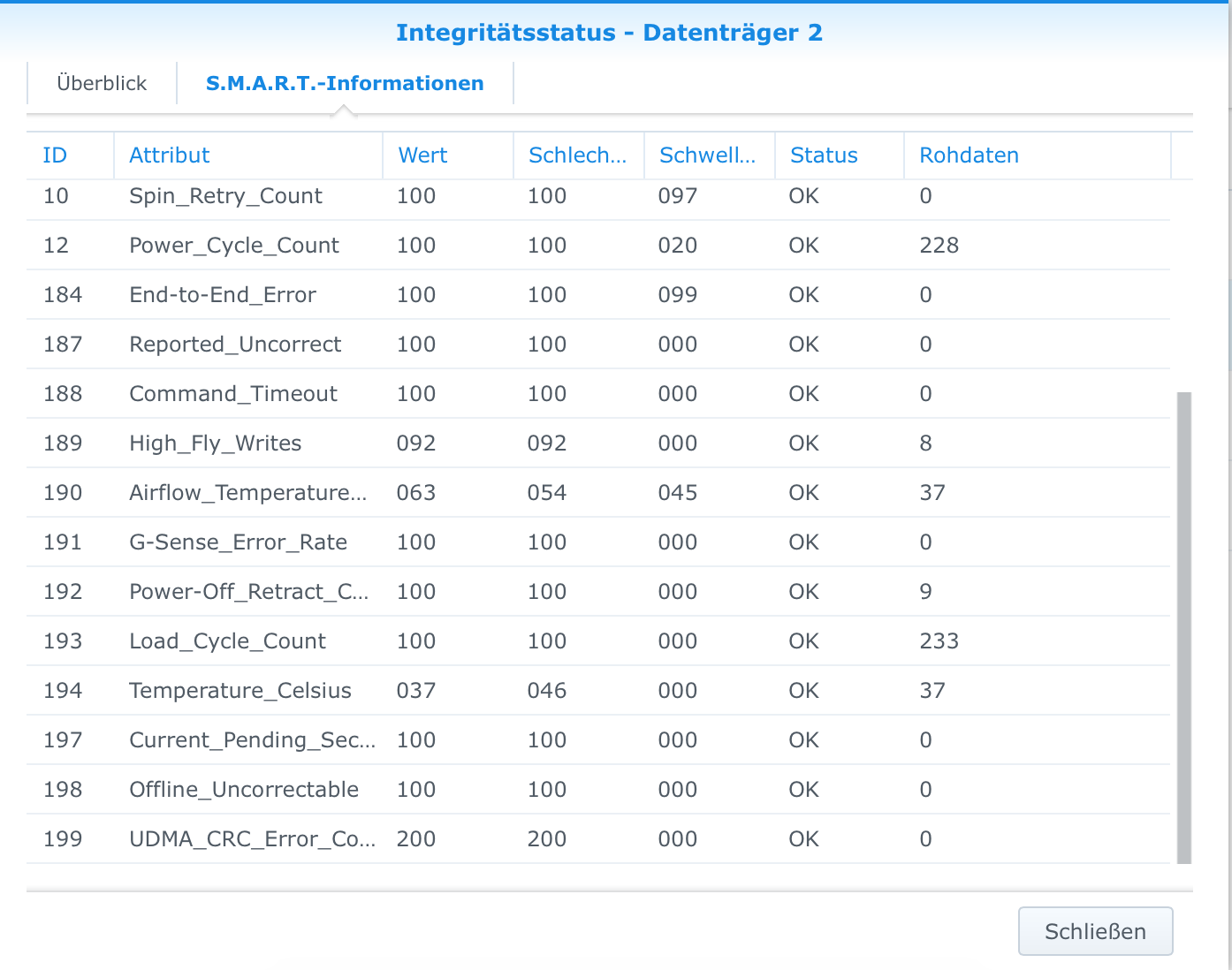

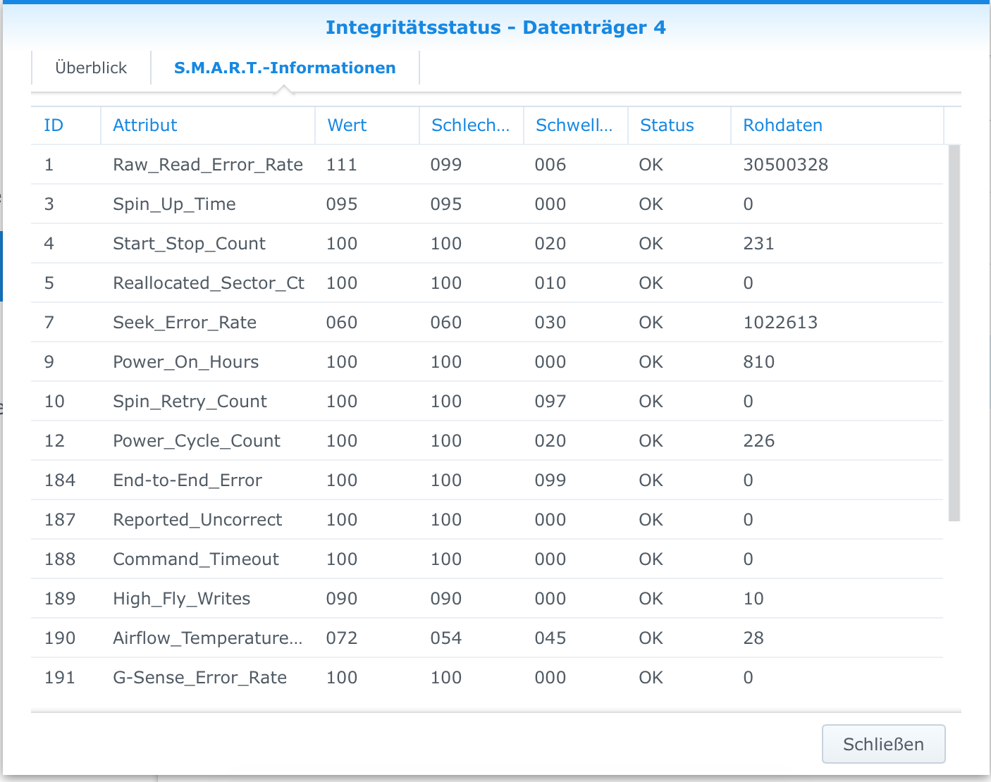

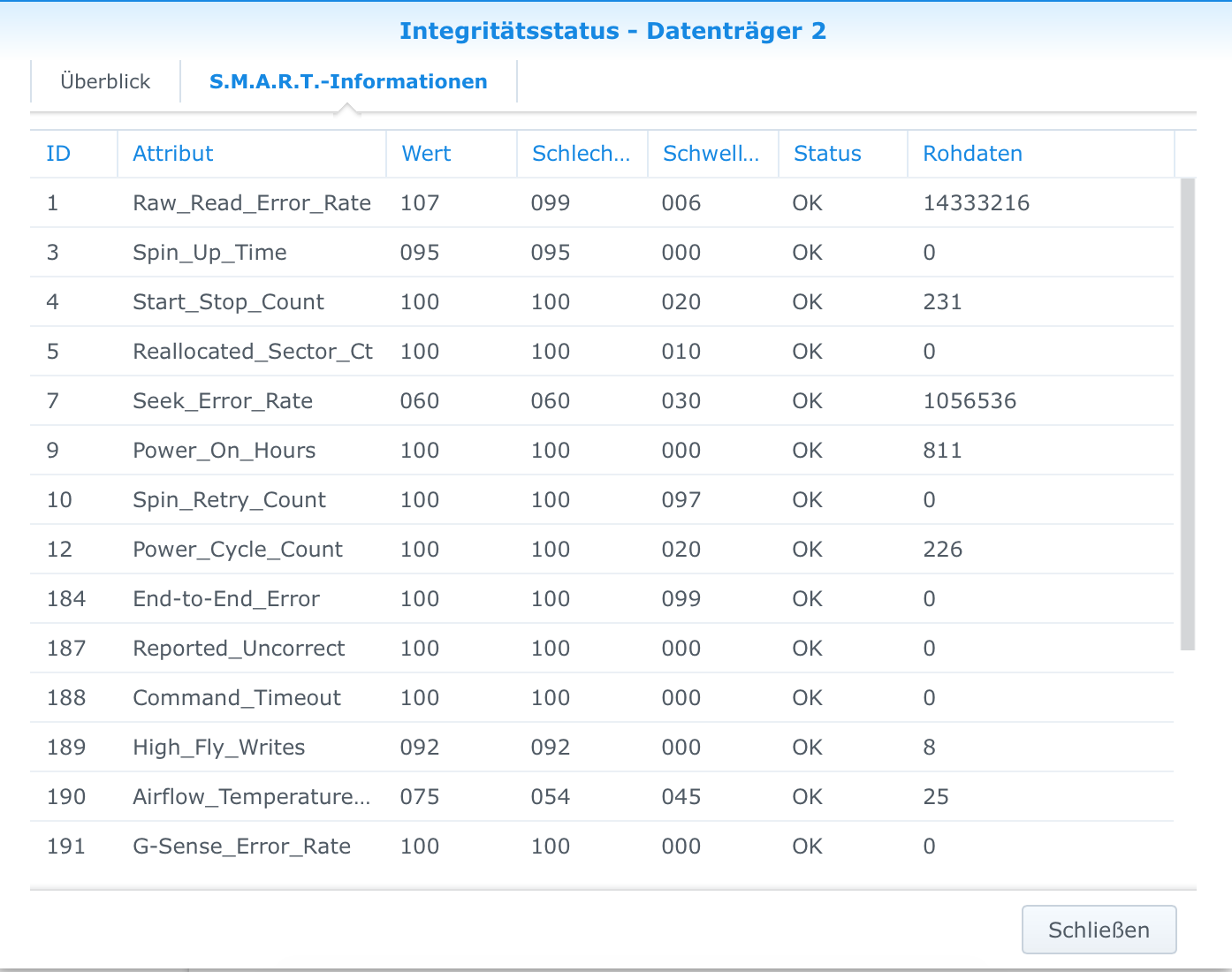

    Wenn deine Theorie stimmt, sind aber alle Festplatten in dem NAS defekt. Denn auch die Laufwerke 2-4 haben identisch hohe Werte beim Lesen und Suchen. Ich füge die Screenshots davon diesem Beitrag als Anhang bei.
  • Bei den Smart Werten fehlen wichtige Werte, bitte runterscrolen.
    Ich denke das sind Videoplatten. Vielleicht passt was beim auslesen nicht von den Smarts nicht. Die haben auch eine spezielle FW. Würde mich wundern wenn alle 4 kaputt sind, aber ausgeschlossen ist es nicht.
    Wenn Du nicht weiter kommst, würde ich einfach mit einer Platte im SHR anfangen, und damit mal testen.
  • Irgendwas stimmt da wirklich nicht mit deinen Platten!
    Meine 2 Jahre alte WD Green 2TB hat ebenfalls Werte von 0 ! (Read & Seek Error Werte)
    Habe keine Ahnung von Raid, vielleicht erstmal die Platten ohne Raid testen?

  • Die unteren relevanten Werte sehen gut aus. Der oberste ist ein Seagate Thema, einzig die Hy Fly irritieren mich etwas. Ob die passen, oder sein dürfen, bin ich nicht sicher. Da bei allen 4 Platten, gehen wir mal davon aus, dass sie lebensfähig sind, falls es niemand besser weiß.
    Hast Du jetzt schon SMB getestet, weil wie gesagt, sollten die 45 mbyte ja für alles reichen, auch wenn sie für deine DS zu nieder sind.

    Mir kommen die Seek-Error-Rate Werte aber ebenfalls astronomisch vor.
    Habe gerade nochmal bei meiner Diskstation nachgeschaut.
    Die darin verbauten Platten sind schon ziemlich lange verbaut und weisen den Wert 0 aus.
    Bei dir steht eine Zahl die mich quasi panisch werden lassen würde!

  • Noch etwas zu den Fehlerraten deiner FP. Ich bin gestern über einen Post im Syno-Forum gestolpert, wonach die hohen Fehlerraten für Seagates wohl als normal anzusehen sind.
    Bei WD ist schon ein einzelner RAW-Read-Fehler als Anzeichen für ein baldiges Ableben zu interpretieren.
