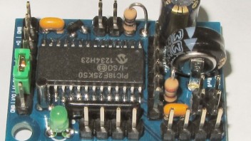

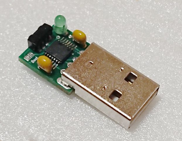

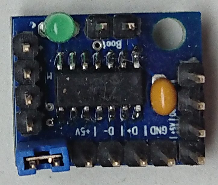

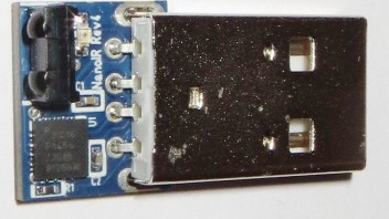

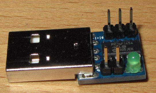

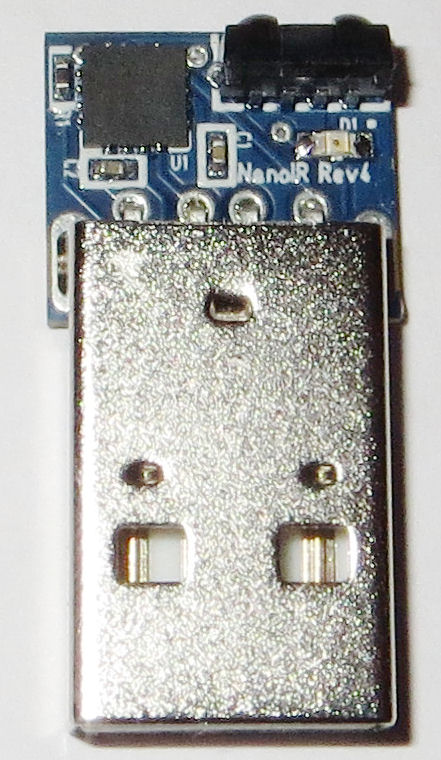

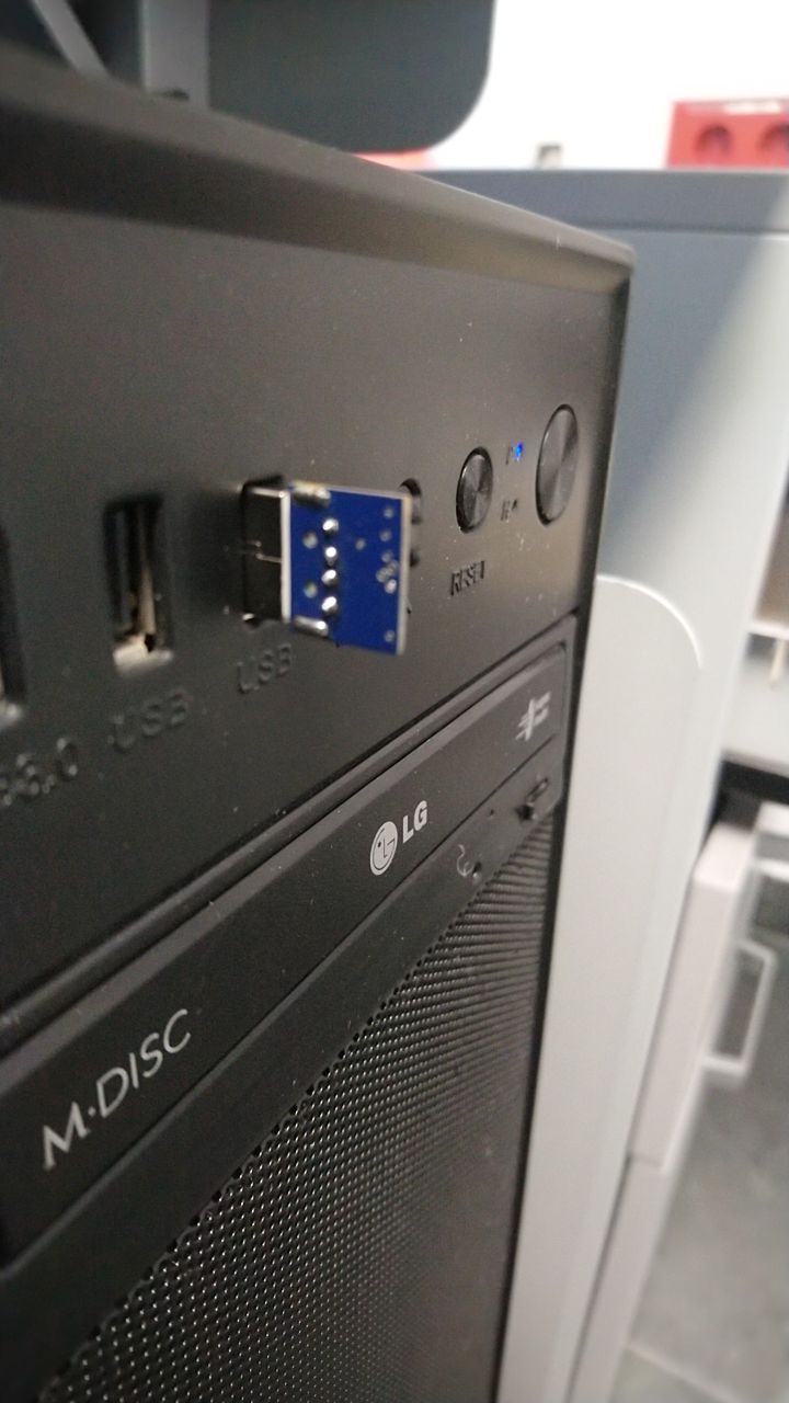

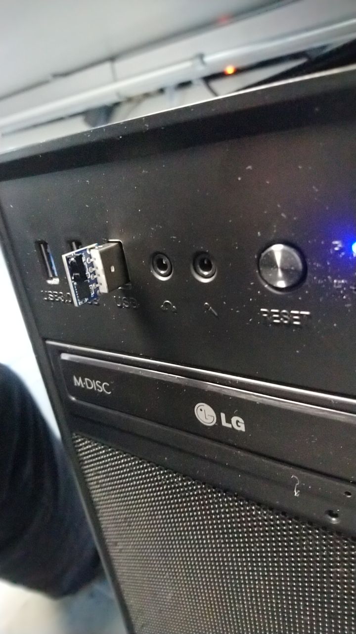

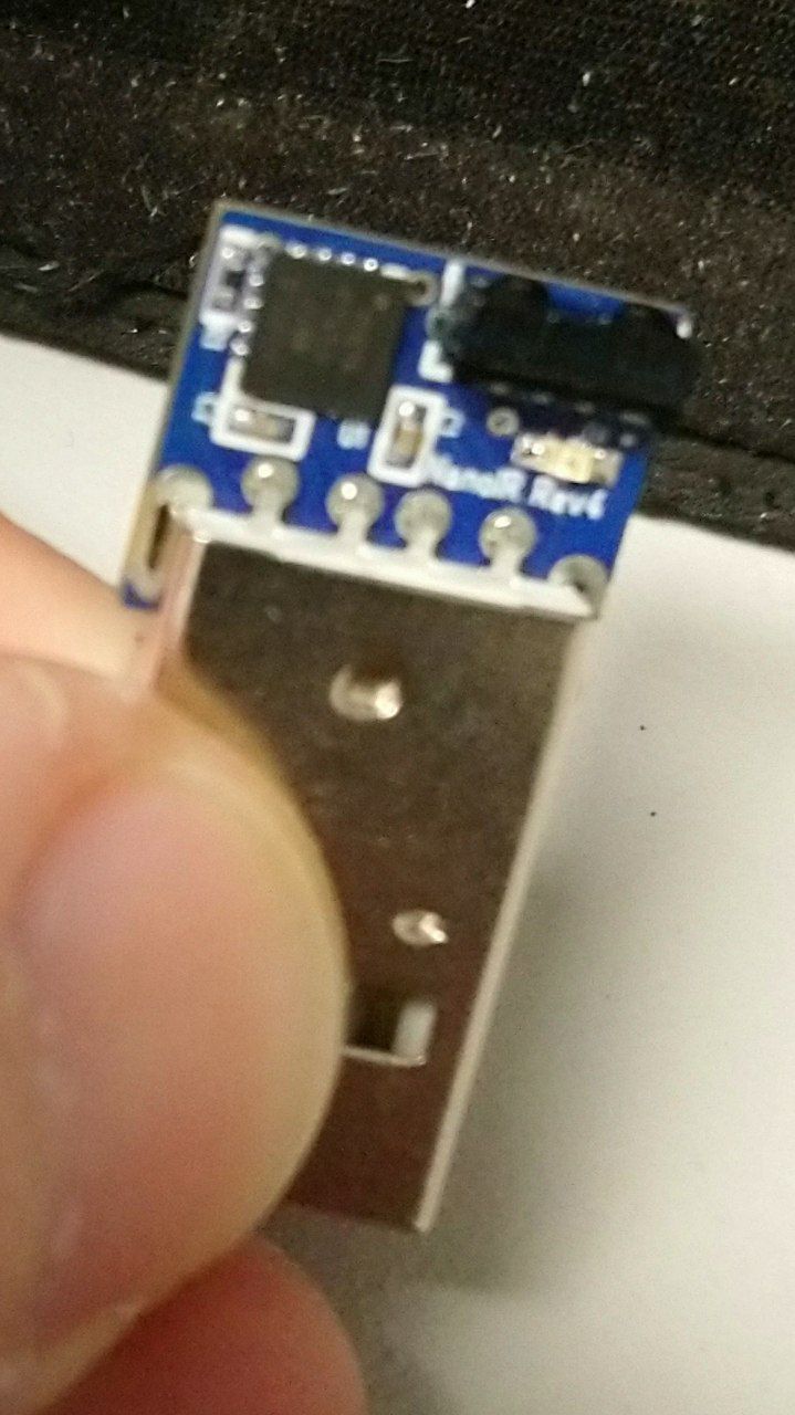

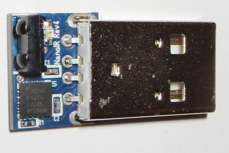

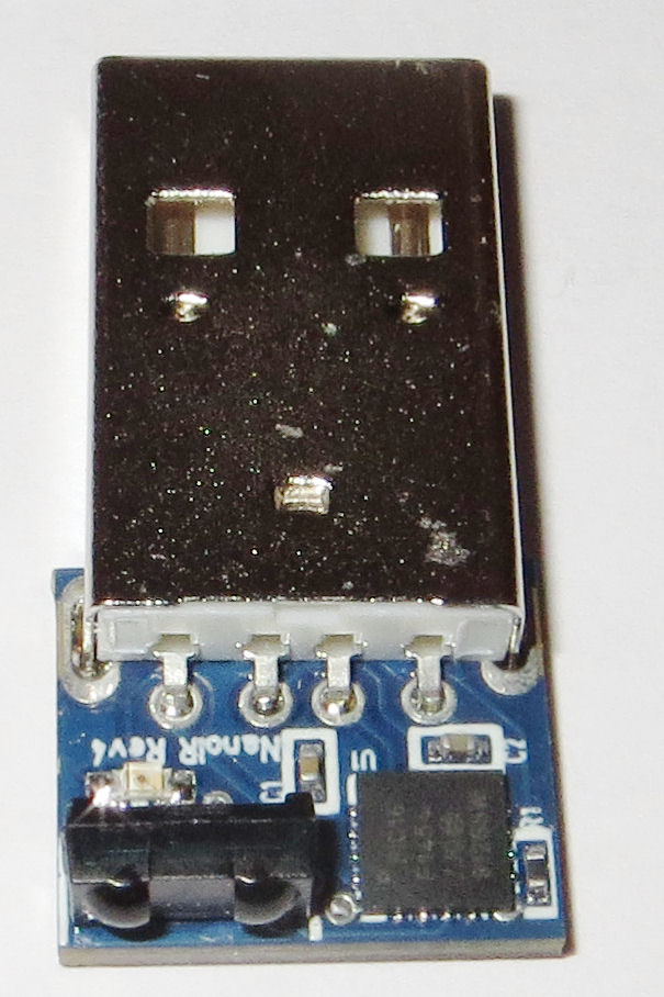

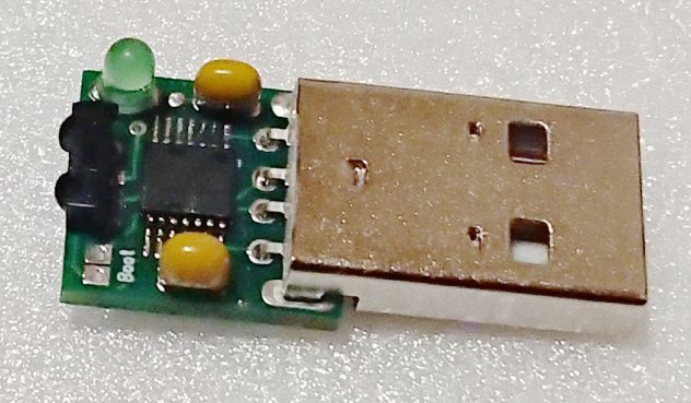

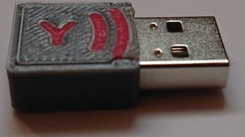

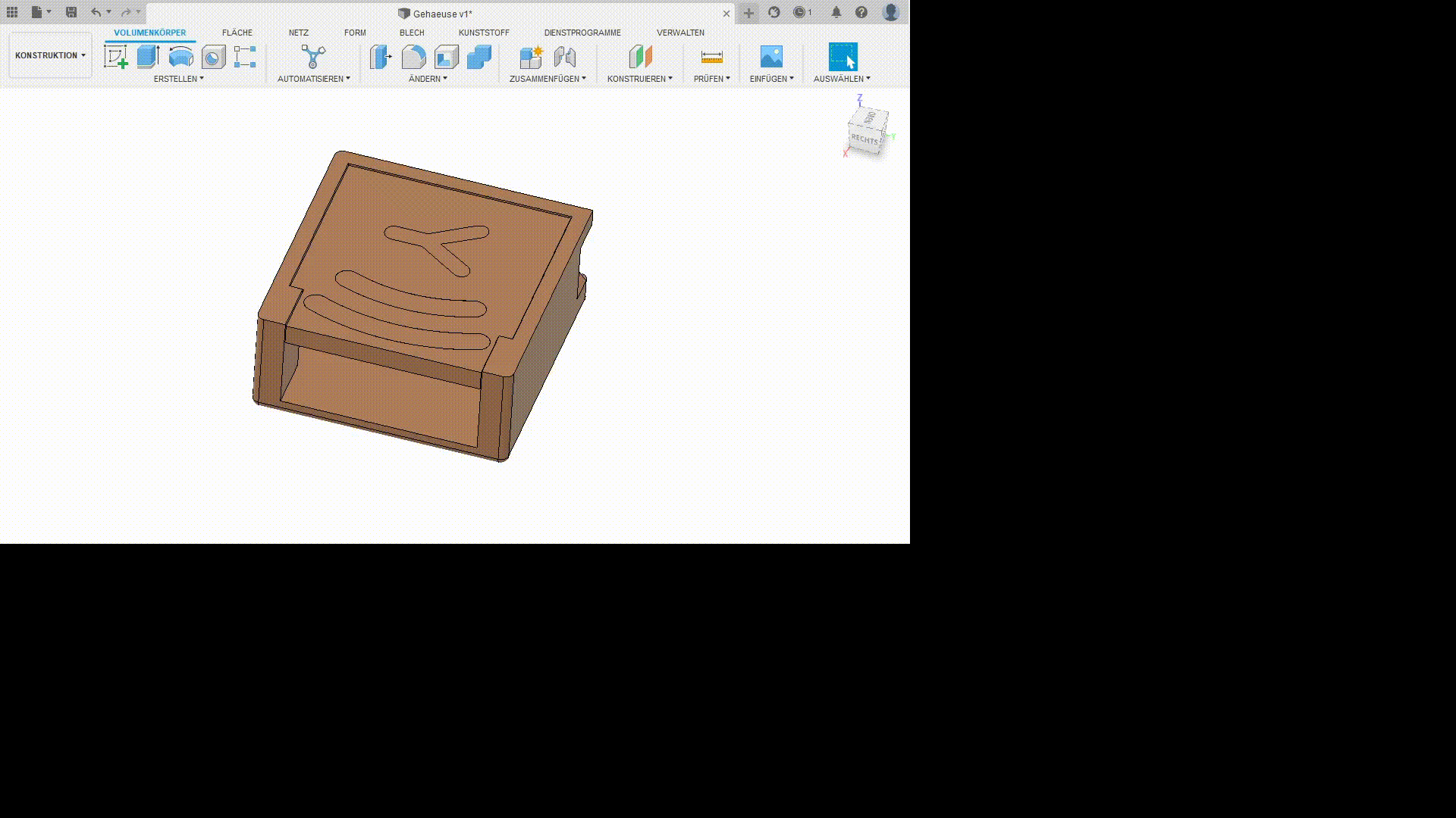

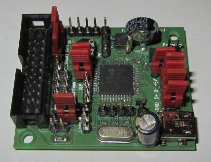

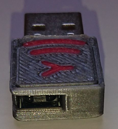

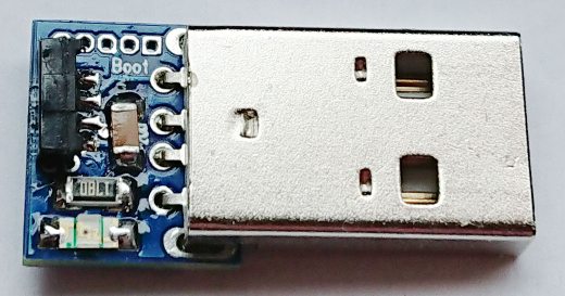

Wieder ein neues Mitglied in der YARD2 Familie

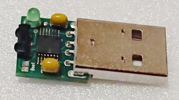

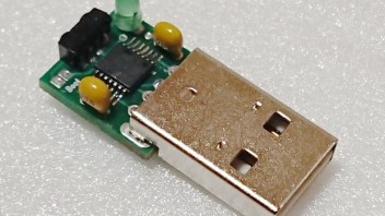

Ein User brauchte eine kleinere interne Version.
Da hab ich den NANO auf eine interne Variante designend.
Praktisch, alle NANO verwende die selbe Firmware
Macht weniger Arbeit.
Mehr oder weniger ein Micro in kleiner.

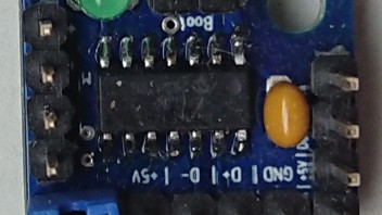

Mit 90° Steckerleisten dann auch klein und flach.
Da wirkt die LED riesig
Der Rest ist halt zu klein für die LED
Das ist schon ne 3mm, kleinere gibt es nur als SMD

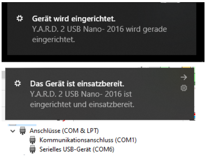

Nachdem mich der "Möchten Sie Windows 11 installieren" Screen beim Booten immer wieder zur Taststur
rennen lies, hab ich einen neuen Mode eingebaut.
Solange die SW sich nicht mit dem YARD verbindet läuft HID Mode, danach automatisch CDC.
Für Kodi&Co nutze ich nur den CDC mode.
Damit kann ich beides automatisch nutzen.

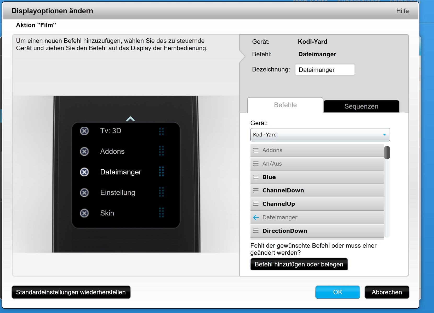

Wenn ich schon am updaten bin, wollte ich mal was um setzten seit langer zeit.
Ich nutze eine Logitech Elite mit Hub, ist es möglich einen befehl in der Elite abzuspeichen so das Yard damit umgehen kann und mir das Einstellungs Menü aufruft wie Addons usw.
Würde gerne im Display Einstellungen und Addons stehen haben weil ich das in meinem Homebildschirm ausgeblendet habe und so mit es nicht erst Aktivieren muss.
Elite Hub kenn ich jetzt nicht.
Das musst du näher ausführen wer was machen soll -
Da hatte ich mich doch etwas zu wenig ausgedrückt,
Ich nutze seit Jahren eine Fernbedienung von Logitech, Harmony Elite mit einem IR Hub als Sender wo mit man auch Alexa benutzen kann.
Soweit funktioniert auch alles mega Toll, mit dem Yard kann ich also per Sprachbefehl meinen HTPC starten.
So noch mal zu meiner Frage, bei meinem Homescreen in Kodi habe ich nur das nötigste angezeigt, wenn man nun mal in die Addon´s will oder in die Skin einstellungen muss man immer erst das Menü anzeigen lassen was bis her immer ausgeblendet war.
Ist es möglich Tasten auf der Fernbediehnung so zu belegen das gleich das Menü der Addon´s, Einstellungen kommt.

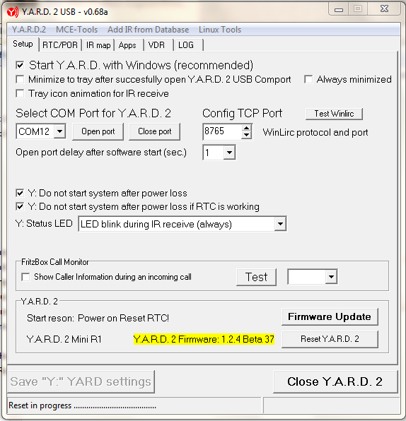

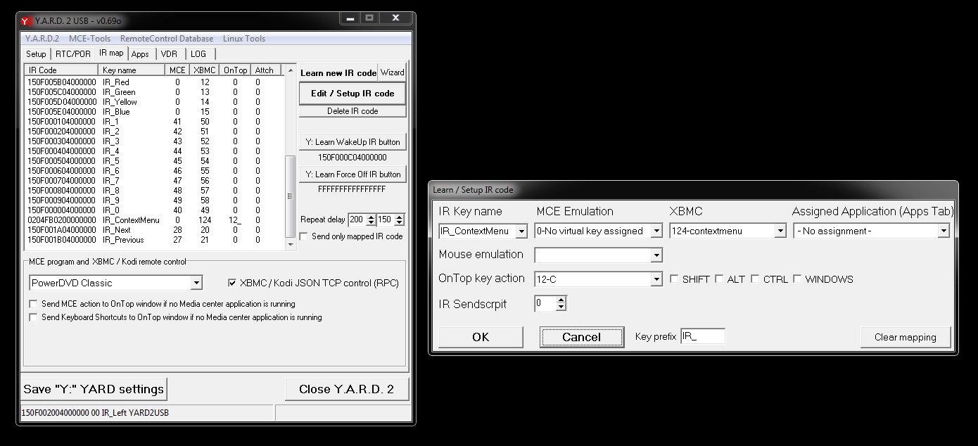

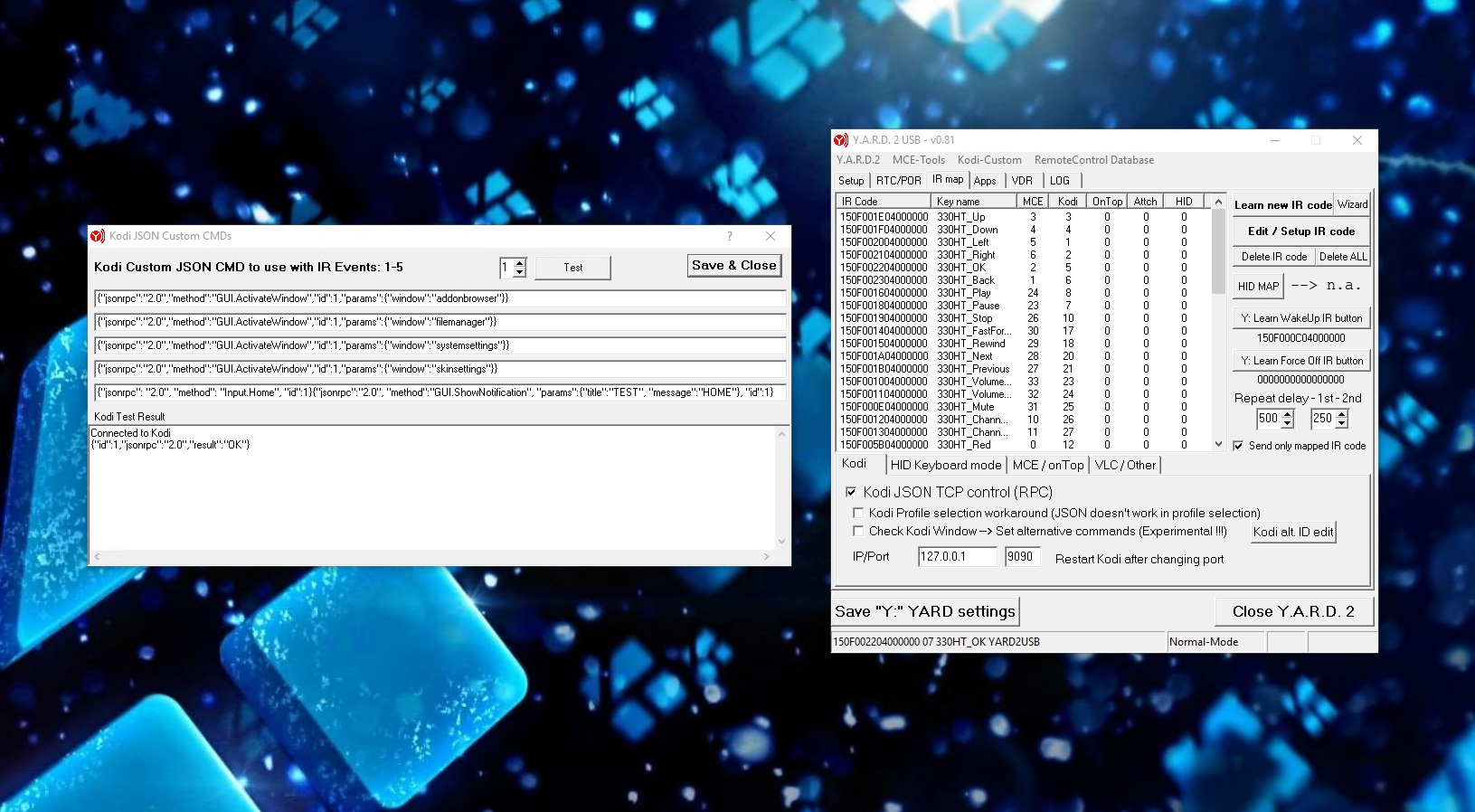

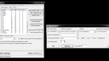

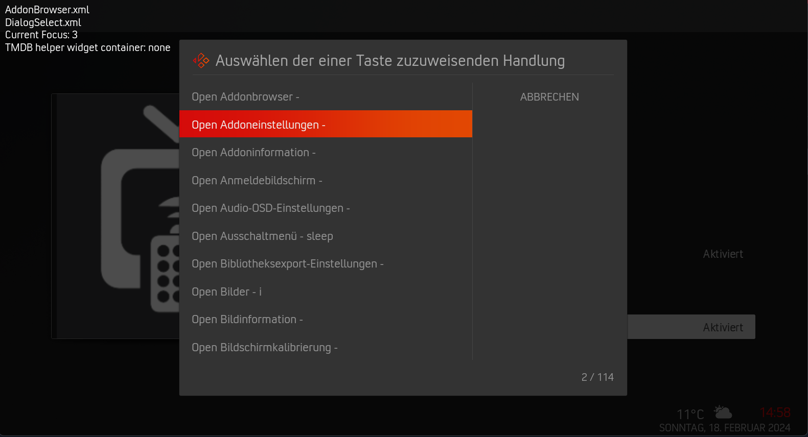

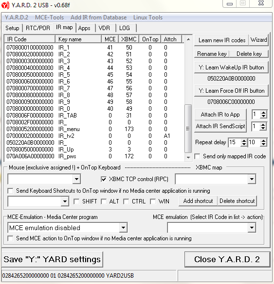

Starte mal kodi, öffne im YARD2 Software oben die Kodi Custom
In die Erste Zeile
{"jsonrpc":"2.0","method":"GUI.ActivateWindow","id":1,"params":{"window":"addonbrowser"}}
und auf test.
Öffnet sich das richtige Fenster ?
Wenn ja bau ich es ein
Dann such die ne Taste aus und ändere das Kodi Event auf 901-Custom1
Wenn die erste Zeile war
Wie meinst du das genau jetzt
habe es gefunden
yard2 Danke dir es Funktioniert perfekt, wieviel könnte man an den Codes hinterlegen.
5 Custom Befehle.
Wie die ausschauen musst du selbst testen.
Da kannst du aber auch mehrere Befehle in einen JSON Aufruf packen.
Ich werde das Addon dann als 509 einpflegen
Die normalen sind aber eigentlich alle schon drin
Die Liste im YARD ist mx 999 groß.
Die Standard IDs gehen bis max 499 (sind bei 200)
Die eigenen Befehle von mit von 500-900
Die Custom von 901-905
Da passt nochwas rein für spezielle Wünsche

Soweit lief bis jetzt alles Standart, wenn ich aber KODI JSON TCP control (RPC) in der Software anmache um die Custom zu nutzen, kann ich wenn ein Film läuft nicht mehr Spulen, die Timeline auf rufen um Sprache usw. zu ändern.
Wenn man im Hauptmenü ist gehen wieder die Tasten Links Rechts Oben Unten OK zurück ganz normal, aber im Film nicht mehr.
Mache ich die einestellung wieder aus läuft alles normal wieder.
