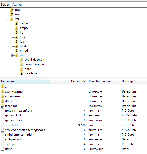

Ne, da liegt nur das Socket. Poste mal die Ausgaben folgender BefehleDann mal mit irw testen, ob was ankommt (irw starten und Tasten auf der FB drücken)

kommt was an, aber irw ?Code
Alles anzeigenlogin as: root root@192.168.1.202's password: ############################################## # OpenELEC - The living room PC for everyone # # ...... visit http://www.openelec.tv ...... # ############################################## OpenELEC (official) Version: 4.97.1 OpenELEC:~ # dmesg | grep -i lirc [ 4.868931] lirc_dev: IR Remote Control driver registered, major 245 [ 4.871531] rc rc0: lirc_dev: driver ir-lirc-codec (gpio-rc-recv) registered at minor = 0 [ 4.871552] IR LIRC bridge handler initialized OpenELEC:~ # ls -lR /dev/ttyatric lrwxrwxrwx 1 root root 7 Dec 18 22:25 /dev/ttyatric -> ttyACM0 OpenELEC:~ # lsusb Bus 002 Device 001: ID 1d6b:0002 Linux Foundation 2.0 root hub Bus 001 Device 005: ID 19c2:6a11 Futuba MDM166A Fluorescent Display Bus 001 Device 004: ID 05af:0408 Jing-Mold Enterprise Co., Ltd Bus 001 Device 003: ID 04d8:f844 Microchip Technology, Inc. Bus 001 Device 002: ID 05e3:0608 Genesys Logic, Inc. Hub Bus 001 Device 001: ID 1d6b:0002 Linux Foundation 2.0 root hub OpenELEC:~ # lsmod Module Size Used by hci_uart 13608 1 bluetooth 222689 2 hci_uart 6lowpan_iphc 5693 1 bluetooth brcmfmac 158933 0 brcmutil 4221 1 brcmfmac cfg80211 209631 1 brcmfmac ir_rc6_decoder 1713 0 ir_nec_decoder 1505 0 ir_sanyo_decoder 1389 0 ir_mce_kbd_decoder 2717 0 ir_sony_decoder 1411 0 ir_lirc_codec 3803 0 lirc_dev 7570 1 ir_lirc_codec ir_rc5_decoder 1313 0 ir_jvc_decoder 1385 0 cdc_acm 15975 0 gpio_ir_recv 2500 0 snd_soc_fsl_spdif 9482 2 snd_soc_imx_spdif 1642 0 OpenELEC:~ # irw connect: Connection refused OpenELEC:~ #

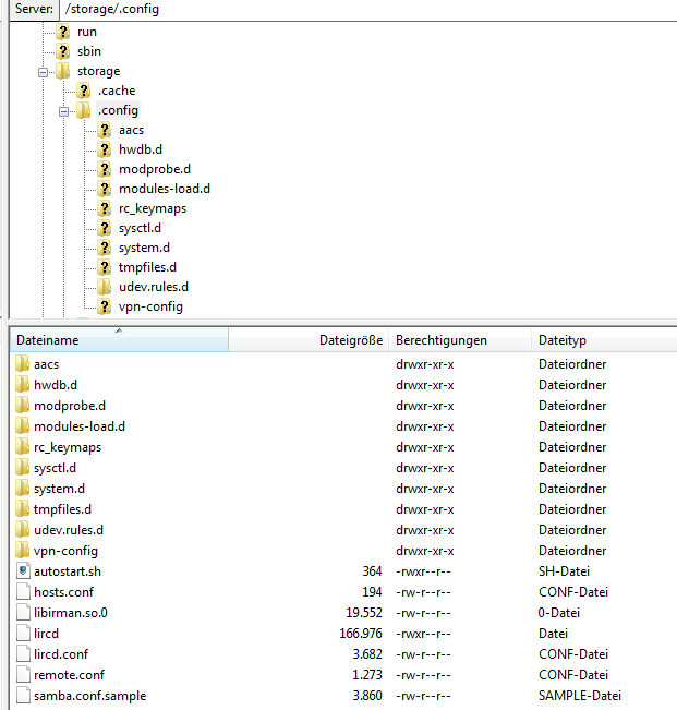

Ich vermisse bei der Ausgabe von lsmod das Treibermodul (irman). Hast Du die Datei libirman.so.0 nach /storage/.config kopiert?
Ja, kannst auch im ersten Screenshot sehen.
