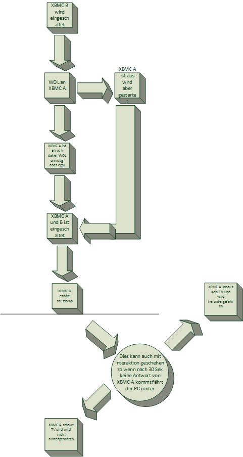

  • Ich hab euch mal eine Zeichnung angehängt evtl wird es damit deutlicher was ich vorhabe :P Ich komme bis zur Linie und danach hab ich keine Lösung mehr :/ Meine Idee wäre es beim Shutdown von XBMC B einen Shutdown -s -t 30 -f an XBMC A zu senden und das CLient A dann ein Auswahl Fenster mit der Zeit bekommt ob der Client beendet werden soll oder nicht wenn man nicht interagiert fährt er runter wenn man auf nein drückt könnte der Shutdown mit shutdown -a abgebrochen werden.
    Ich weiß aber nicht wie dort die Umsetzung sein könnte oder ob diese Funktioniert da ich null Ahnung von programmieren habe evtl hat ja jmd eine andere Idee?
    Vielen dank schonmal für eure mühen
