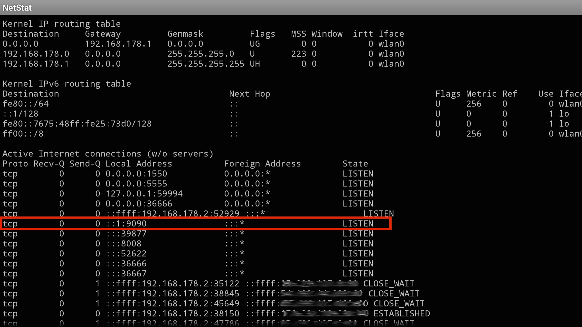

  • Also hab es gerade mal gestartet, und habe den Port gefunden, was allerdings damit ist, kann ich nicht sagen :) Aber vielleicht hilft es dir.

  • Hi,
    bei Dir wird von Kodi offenbar standardmäßig ein IPv6 Socket geöffnet. Daher wird Dir der Port als "::1:9090" angezeigt. Ein IPv4 Port auf dem lokalen System hätte das Format "127.0.0.1:9090". Das Addon versucht sich allerdings mit IPv4 Socket zu verbinden. Du könntest jetzt entweder hingehen und IPv6 unter Kodi versuchen zu deaktivieren (siehe hier - es kann allerdings sein, dass diese Einstellung nicht mehr existiert. Dann musst du versuchen es über das Betriebssystem zu deaktivieren) und den Test mit netstat wiederholen. Oder du bearbeitest das Addon und stellst eine Verbindung zu dem IPv6 Socket her. Die Vorgehensweise hängt letzten Endes von deiner jetzigen Netzwerkonfiguration ab...
