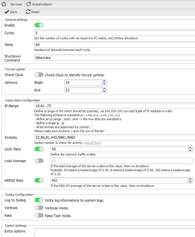

    Der Autoshutdown von OMV spinnt auch noch rum ...
    Eigentlich sollte doch mit diesen settings alles klappen. Aber der Kasten geht einfach nicht aus ...

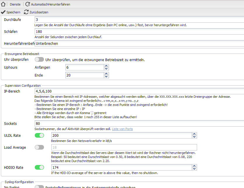

  • Hi,
    ich hab mal meine shutdown settings hochgeladen.
    Ip's 4,5,6,100 sind PC's bzw. PI's.
    Als socket hab ich nur 80 drin. Falls ich mal mit dem Handy etc. in der Oberfläche bin...
    Und da liegt glaube ich dein Fehler ich würde auf jeden Fall mal die Sockets von TVHeadend rausnehmen.
    Denn die brauchst du ja auch nur, wenn du TV schauen willst, und das greifst du ja schon mit den IP's ab.
    Netzwerkverkehr mit 200kB/s, falls mal ein torrent mit dem NAS geladen wird.
    HDD-IO-average hab ich mich herangetestet auf 174. Mit dem Wert wird wenn eine Aufnahme läuft nicht herunter gefahren.
    Damit habe ich alle meine Anforderungen erfüllt. Und so geht die Kiste auch immer schön in den standby.
    Um bei dir auf Fehlersuche zu gehen, solltest du mal deinen PC aus der IP-Liste und den Socket 80 raus nehmen,
    alle anderen Geräte ausschalten und dann parallel in den Log schauen. Dort wird ja immer angezeigt, weswegen
    nicht in den Standby gegangen wird.

    Zu dem Autoshutdown-Problem kann man ohne Log jetzt nicht viel sagen, außer das 60 Sekunden zwischen den Tests etwas kurz ist. Zum testen/fehler suchen ok, für den normalen Betrieb würde ich 300sek. empfehlen.
    Ansonsten sehen die Settings OK aus und müssten funktionieren.
    Bitte logfile posten (/var/[definition='1','0']log[/definition]/autoshutdown), dort steht recht deutlich warum nicht heruntergefahren wird.

    Und das autoshutdown-problem ist auch gelöst ...
    Ich hatte dort 10,61..75 stehen ...
    Das geht so nicht ... wie das [definition='1','0']log[/definition] mir sagte ;)
    Also habe ich einfach manuell 10,61,62,63,71,72 eingetragen ...
    Das war's ...
    Ich hätte wohl auch 10+61..75 nehmen können ...

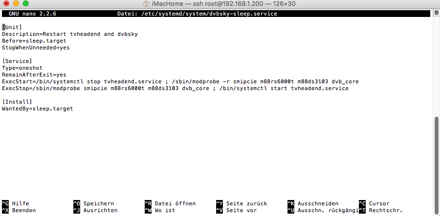

  • Hallo und sorry, dass ich diesen Beitrag aus der Versenkung heraus hole.
    Mein Server (siehe Sig.) läuft eigentlich sehr zufriedenstellen und absolut stabil. TVHeadend verwende ich hauptsächlich nur um TV auf meinem HTPC (auch Sig.) zu sehen bzw. um das TV-Signal ins entfernte Büro zu streamen/transcodieren. Ist der Server nicht mehr in Verwendung dann wird er heruntergefahren über das Autoshutdown-Plugin.
    Gestern wollte ich einmal etwas aufnehmen, zu einem Zeitpunkt, bei dem der HomeServer offline ist (von 15.00-23.00 Uhr ist er immer online). Leider wurde der Server nicht aufgeweckt (ist ja im ausgeschalteten Zustand) und somit wurde auch nichts aufgenommen. Unter OMV 2 habe ich die Skripte, die hier im Forum für das Entladen/Neuladen der Treiber/Module und TVHeadend angeboten sind, verwendet. Da funktionierte der Ruhezustand einwandfrei damit. Unter OMV v3 funktionierten diese Scripte nicht mehr und deswegen stieg ich auf das "Herunterfahren" um. Da läuft TVHeadend und Oscam auch ohne jegliche Scripte.
    Seit gestern habe ich jedoch von Herunterfahren auf Ruhezustand im Autoshutdown-Plugin umgestellt (auch will ich Ruhezustand wegen einer virtuellen Maschine verwenden). Gleichzeitig habe ich das Script vom Beitrag Nr. 2 hier von @CvH als Service für OMV v3 eingetragen, jedoch funktioniert TVHeadend nach dem Ruhezustand nicht mehr. Also es wird nicht mehr gestartet. Führe ich die Befehle des Scripts (ich verwende auch die DVBSky v952 v3) manuell aus, also das Entladen der Treiber/Module und auch das Laden dieser, dann funktioniert alles einwandfrei.
    Wenn ich den Status der dvbsky-sleep.service abrufe erhalte ich folgende Info:
    Leider kann ich mit dieser Meldung nichts anfangen.
    Jetzt meine Frage, was kann/muss ich tuen damit TVHeadend nach dem Aufwachen des Servers aus dem Ruhezustand funktioniert.
    Wäre für jeden Tipp dankbar

  • Ich habe einfach dein "Script" kopiert und eingefügt:
    Also das ist wieder die Kopie von
    nano /etc/systemd/system/dvbsky-sleep.service
    Sprich direkt aus meinem OMV-Server übernommen.

  • das müsste aber so aussehen
    bei dir hat es nach -r smipcie m88$ und zeile tiefer bei /bin/systemctl $ alles abgeschnitten
  • Uh, sorry, da ist mir was beim Reinkopieren in meinen vorigen Beitrag etwas passiert. Ich habe anscheinend das Terminal-Fenster vom Mac nicht ganz aufgemacht. Also mein Script schaut in Wirklichkeit so aus:
    Also genau wie beim Beitrag Nr. 2 auf der vorigen Seite. Hab auch noch zusätzlich einen Screen-Shot gemacht. Wenn ich etwas aus dem Forum hier kopiere, überprüfe ich grundsätzlich noch Zeile für Zeile ob ich nicht etwas übersehen habe. So ein Fehlen wäre mir beim Testen ja aufgefallen:
    allen.
    Also ich habe die Befehle ja einzeln ausgeführt. Das funktioniert ja, nur halt leider nicht automatisch nach dem Aufwecken.

  • So, ich glaube ich bin auf des Rätsels Lösung gekommen. Ich habe das Plugin "AutoShutdown" deaktiviert, den Server neu gestartet und über die Kommandozeile schlafen gelegt. Nach einem Aufwecken des Servers ist TVHeadend wieder ganz normal einsatzbereit.
    Anscheinend dürfte das AutoShutdown-Plugin von OMV dem Script in die Quere kommen. So eine Sche**e... :cursing:
    HTPC: 2x Apple TV 4K, 64GB, iOS (immer aktuell), MrMC-App (immer aktuell), gesteuert über Harmony 650 oder Apple Remote
    OMV-Server-HW: Fujitsu D3417-B2 (Intel-LAN), Intel Xeon E3-1245 v6 Kaby Lake (4x3.70GHz), 16GB-Ram ECC, 1x512GB SSD Samsung 850 Pro (30GB system, 4GB swap, rest - Daten), 1x 10TB WD Red Pro, 1x 3TB WD Red (basic setup) - Digibit R1 Sat-IP-Server mit SatIP-Axe-Firmware
    OMV-Server-SW: Debian 9 mit backports-Kernel, OMV v4, AutoShutdown-Plugin, Virtualbox (mit DSM 6.2.x), Docker: PlexMediaServer, TVH-Server v4.2.x (stable) und weitere
  • Sorry für den neuen Post, aber ich will den vorigen nicht mehr editieren, damit es nicht untergeht.
    Es ist eindeutig das AutoShutdown-Plugin (ASP), das die Ausführung des Scripts/Service verhindert. Schicke ich den Server manuell (egal ob ASP aktiviert ist oder nicht) in den Ruhezustand dann geht es. Übernimmt diese Aufgabe das ASP funktioniert TVHeadend nach dem Aufwachen aus dem Ruhezustand nicht mehr.
    Da ich aber auf das ASP nicht verzichten möchte, habe ich die Frage ob es nicht eine Alternative zu diesem Problem gibt. Vielleicht ein normales Script, dass nach einem Ruhezustand ausgeführt wird?
