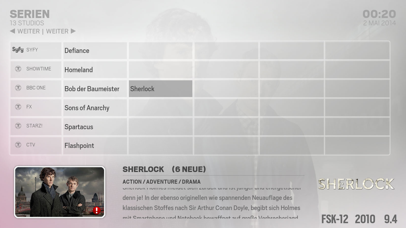

    Ich spiele gerade mit der neuen Conten Methode, finde aber nicht wirklich viel dazu in den Wikkis.
    Die Idee:
    Ich nehme zu 99% alle Serien im TV auf. Schaue die aber erst wenn ich darauf Lust habe und meistens auch erst wenn die Staffel auch durch ist. Dann steh ich öfter vor der Frage "Wie hieß die Serie nochmal?", heißt die Serie jetzt "The Bridge", "Die Brücke" usw. Aber meistens habe ich noch im Kopf "Mensch, auf Fox kam doch mal was das noch schauen wolltest". Also dachte ich jetzt mit der neuen Methode, mach ich einen Content mit Studios (Ich trage dort immer ein wo ich es Aufnehme weil mir relativ egal ist wer es in den Staaten Produziert, stimmt zwar nicht überall, manches kommt ja mehrfach verteilt, aber ich weiß ja wo ich es Aufnehme, bzw. was ich reinschreib).
    Also habe ich links ein Wrapliste mit dem Content:
    <content target="video">videodb://tvshows/studios/</content>
    Soweit so gut, Sudios kommen alle.
    Rechts wollte ich dann den Anschein eines EPG erzeugen und habe einzelne Panels mit:
    <content target="video">special://skin/playlists/$INFO[ListItem(x).Label].xsp</content>
    Wobei ich die Label aus der Wrapliste (fixedlist ist das gleiche Ergebnis) holen will die auf die Playliste im Ordner verweist.
    Nun passiert aber etwas Kurioses, und ich komme mit den Focuspositions nicht klar:
    Mit
    <focusposition>-1</focusposition>
    und dem Start der Playlisten rechts
    <content target="video">special://skin/playlists/$INFO[ListItem(1).Label].xsp</content>
    Sieht es so aus, stimmt also aber ich habe keine Focusposition mehr in der Wrapliste

    Wie blauesgruen meinte geht es, hatte den Container() vergessen, mit dem Klappts auch mit Focus 0, merkwürdig nur das es ohne irgendwie auch bei fast allen klappte :) .
    Die Methode scheint aber Trotzdem noch nicht ganz ausgereift zu sein:
    Mit einem Button im Focus Layout (Studiocontainer ID="507")
    <onfocus>Skin.SetString(StudioContent1,$INFO[Container(507).ListItem.Label])</onfocus>
    <onfocus>Skin.SetString(StudioContent2,$INFO[Container(507).ListItem(1).Label])</onfocus>
    <onfocus>Skin.SetString(StudioContent3,$INFO[Container(507).ListItem(2).Label])</onfocus>
    <onfocus>Skin.SetString(StudioContent4,$INFO[Container(507).ListItem(3).Label])</onfocus>
    stimmt es auch, ohne Container(507), steht bei jedem zweiten mal Skin Aktualisieren die erste Serie des Studios vom Container drin. Also Boardwalk Empire statt Sky Atlantic. dann wieder einmal zwei Punkte wie beim zurück Pfeil, und dann wieder die erste Serie.
    Aber mit dem Ergenis komme ich jetzt klar.
    Externer Inhalt up.picr.de
    Grüße und vielen Dank für die Hilfe

  • zu deinem letzten post gehe ich später nochmal drauf ein.
    ich habe mich mal mit deiner netflix view beschäftigt.
    fazit, du brauchst jetzt keine playlists mehr, der focus ist nun auf platz 3 gesetzt, alles ander dazu angepasst... :D
    guck dir den code erstmal an und wenn noch fragen sind, frag.
    ich finde die idee ganz nett, aber ein onlick auf das studio macht alles wieder zunichte.
    bg
    p.s.: die animation habe ich auch gleich etwas angepasst
    cool Danke, auf DBID bin ich gar nicht gekommen obwohl ichs sogar selber so für meine Custim items nehm.
    Mit dem Click hatte ich gehofft mir fällt da noch was ein. Dachte ich bekomme das eventuell über die Animationen noch hin da sich ja das gleiche Fester öffnet müsste ich das über die Animationen ja hinbekommen.
    Und genau das löst immer Chaos aus weil mir das dann erst ne Woche später auffällt :) .
    Aber der verzicht auf Playlisten ist super Geschickt, Danke für deine Mühe.
    Code schau ich mir an und meld mich sonst nochmal.

  • Die Content Methode ist sowieso irgendwie merkwürdig, so eine Logik drin finde ich überhaupt nicht.
    Im Grunde kann man sich genau das anzeigen lassen, was man auch in den Einzelnen Sectionen sehen kann. zB. Filme mit allen Unterkategorien. Lass dir mal mit
    <control type="label">
    			<include>ControlID</include>
    			<label>Container: $INFO[Container.FolderPath]</label>
    			<visible>Skin.HasSetting(DebugInfo)</visible>
    		</control>
    anzeigen wo du gerade bist, dann weißt du auch was du als Content in der neuen Widgetmethode angeben kannst.
    Bei mir kommt Momentan links als Sender die Reihenfolge in etwa:
    ARTE - Taste i die info von Applseed
    TELE5 - Taste i die info von Arne Dahl
    13th Street - Taste i die info von Arrow
    Und das ist nicht mal bei der Info Taste die Reihenfolge der DB :) .
    Da du es ja nun nur noch unter Studios anzeigen lässt, kannst du im Container 507 das content komplett weglassen. Dann stimmt auch die Sortierung! Übrigens ein
    Container.Content(studios)
    tut es auch :).
    Hab ich noch gemacht. Nur als Viewtype mit nur Container.Content(studio) hat man ja das Klick Problem auf das mich gebracht hast. So geht halt das gefilterte Studio auf. Dachte das ist als Nebeneffeckt nicht verkehrt.
    Und Videoinfo funktioniert auch nicht in der Studioliste als Nebeneffekt.
    Als Viewtype ist der Content laut [definition='1','3']Debug[/definition] trotzdem noch videodb:\\tvshows\titles. Deswegen kommt ja auch mit der Info Taste irgendwas was aber nicht mit dem Content übereinstimmt.
    Muss aber doch ein BUG sein oder ist es einfach gar nicht vorgesehen content ohne "richtige" Listen in einer Viewtype zu verwenden?
    Das macht ja null sind warum bei Arte in der INFO Applessed kommt was ich auf Animax aufgenommen hab :) und mach daraus mal ein Custom
