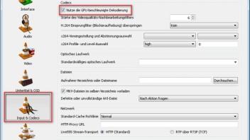

  • Soweit ich weiss kann vlc als Stream Server auch eine GPU mit einbinden

  • Vielleicht ist vlc auch nicht optimal, hab's gestern auch mal probiert und bei meinen AMD x6 waren auch alle Kerne am Anschlag.
