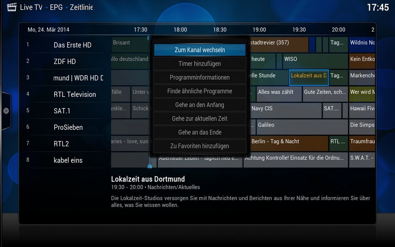

    mit der scintilla version hab ich jetzt ein besseres bild allerdings 2 andere strange drin.
    1. stimmt der epg nicht mit den sendern und senderlogos überein
    2. umschalten geht nun innerhalb 2sek. jedoch gefolgt von 7sek. schwarzem bildschirm und "puffern".... also insg. 9sek umschaltzeit...

  • mit der scintilla version hab ich jetzt ein besseres bild allerdings 2 andere strange drin.
    Geh mal in die TV Einstellungen und nutze PVR Datenbank zurücksetzen.
    Zum zweiten spiele mal mit den Optionen Video Hardware und Audio Ausgabe vielleicht ist dort der Wurm drin...
    Und auch Einstellungen Video Wiedergabe Renderer ist bei mir DXVA Hardware beschleunigung an du nutzt die
    XBMC Version vom 25.2? Mit der aktuellen hab ich auch Probleme.
