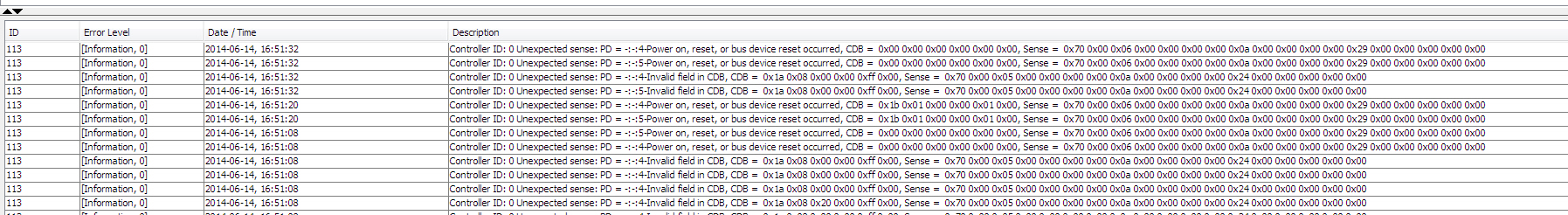

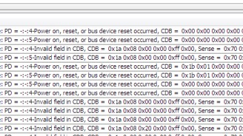

    Im Meldungsfenster kommen viele "unexpected sense" Meldungen (s. Anhang). Ich habe schon gegoogelt und den Verdacht, dass das mit den Festplatten (NAS Red) zusammenhängt.
    Weiß jemand wie die Meldungen zu interpretieren sind?

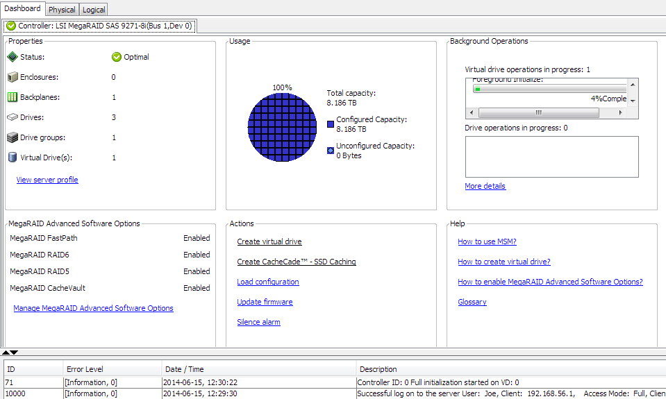

  • ... und schon gibt es wieder was Neues:
    Also das hat mir keine Ruhe gelassen. Ich habe den Controller samt Festplatten (im losen Verbund - einfach neben das Gehäuse gelegt) wieder in den Windows 7 Test-PC eingebaut.
    Und siehe da ... seit 45min lasse ich initialisieren und es kommt keine Meldung mehr mit "unexpected sense ...". Bild siehe Anhang
    Was ist anders? Die Festplatten sind nun direkt am SATA-Kabel (Original LSI alias 3ware-Kabel). Mein Test-PC hat ein Zalman-Gehäuse mit Wechselrahmen für HDDs. Anscheinend scheint es hier ein Problem zu geben, wenn die Platten im Wechselrahmen sind. Komischerweise habe ich das WD-Diagnosetool DLG (DataLifeGuard) ausgeführt, als die HDD in den Wechselrahmen verbaut waren. Und das lief ohne Fehler durch. Bei allen Platten. Also ganz logisch ist das nicht.
    Aber das RAID scheint ziemlich empfindlich darauf zu reagieren. Hab ihr auch solche Erfahrungen gemacht?
