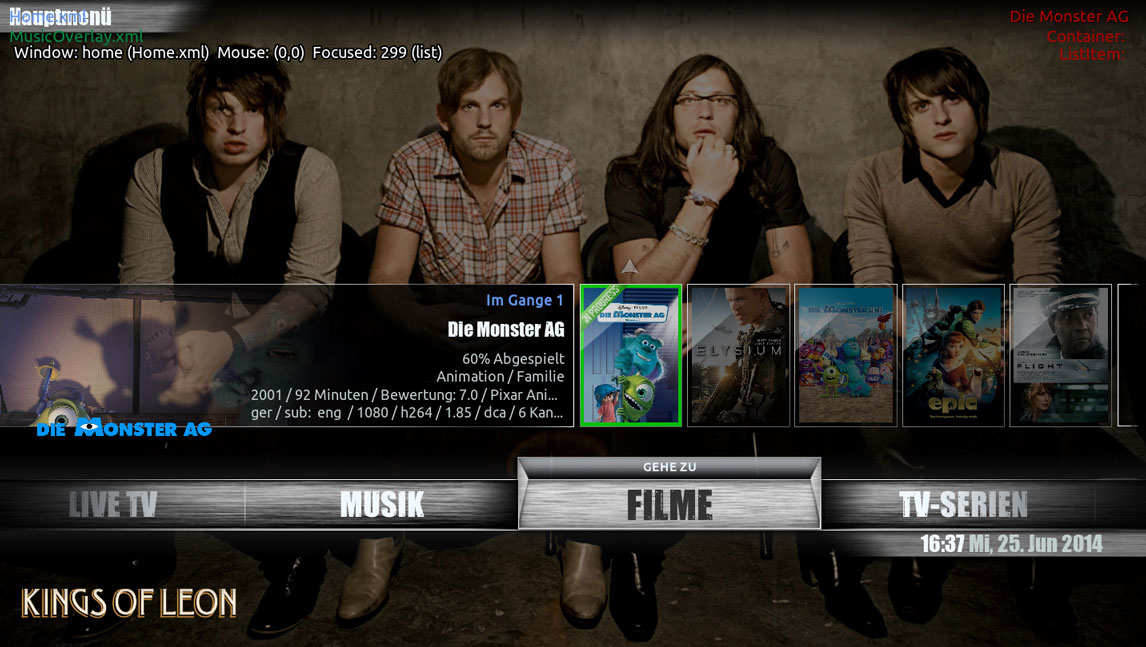

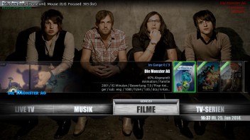

uff ... fast durch.

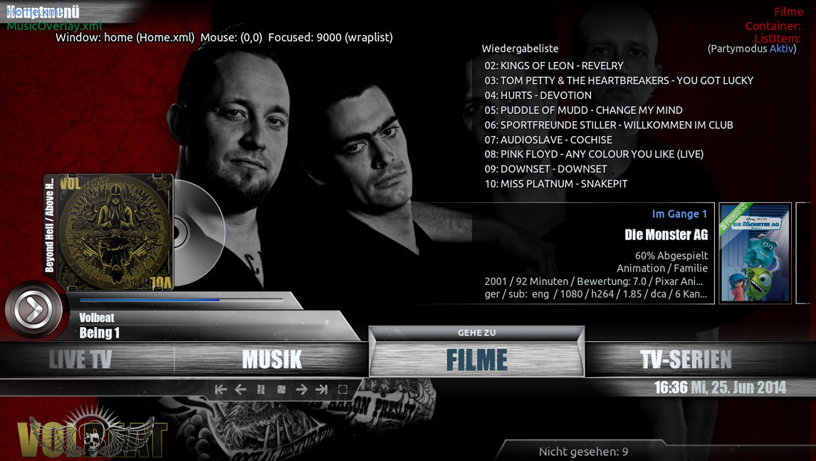

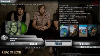

ich habe mir in den letzten Tagen die SkinWidgets vorgenommen. Mehr arbeit als gedacht.
Wenn ich in den nächsten 2 Tagen keine Fehler mehr finde kommts in nächste Update."im Gange", "Zufällig" und "zuletzt hinzugefügt" gibt es jetzt für folgende Hauptmenüpunkte:
- Filme
- Serien
- 3D Filme
- HD Filme
- FullHD Filme
- Dokumentation
- Filme für KIDS
- Musikvideos
- Musik

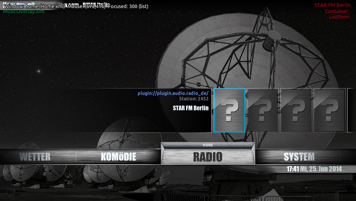

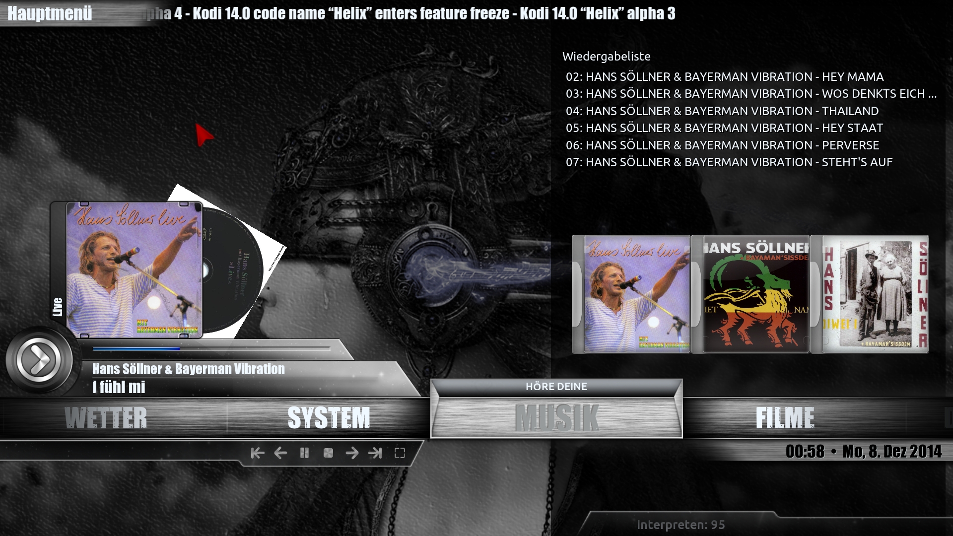

- Benutzerdefiniert 1 + 2 (entsprechende SPLs können vom User selbst angelegt werden.)zusätzlich gibt es für den Hauptmenüpunkt "Benutzerdefiniert 3" ein Widget mit einer Musikplaylist, die auch vom User festgelegt werden kann.
Mein Gedanke dahinter ist, dass man sich eine Radiosender Playlist zusammenstellen kann, die beim "klick" auf den Hauptmenüpunkt abgespielt wird.
Im Widget ist die komplette Playlist enthalten und man kann dort einzelne Titel (Sender) direkt anwählen.Bilder:

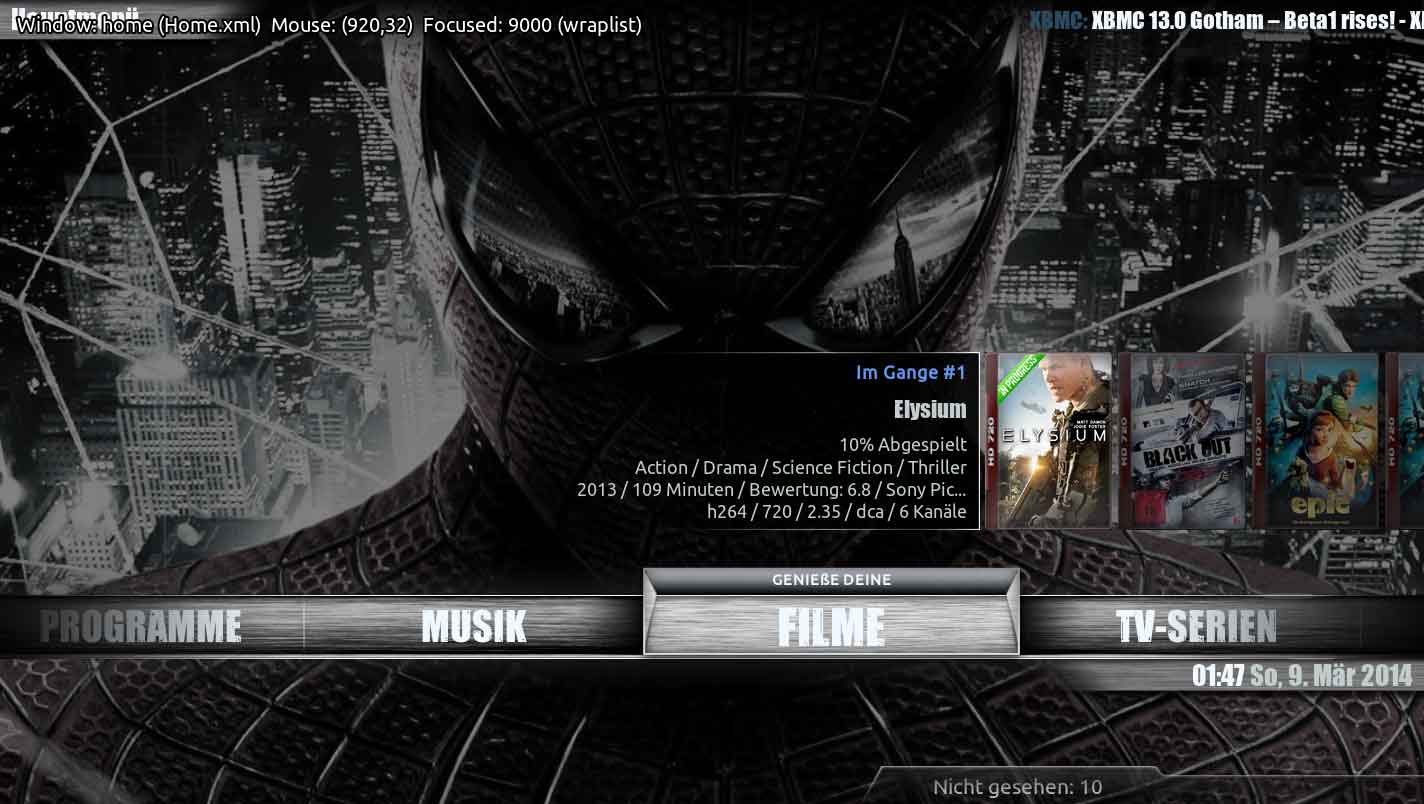

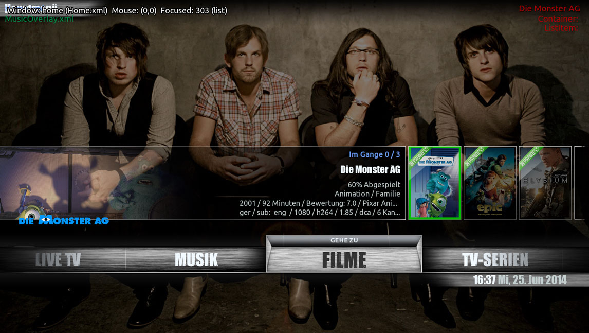

Nice, ist nun der Rahmen für den Focus?
Vielleicht noch ein Overlay eines Playbuttons leicht transparent!
Greetz StealthSent from my Stealth-Phone
Nee, der Rahmen ist immer da, auf dem 3. Bild sieht man wie es aussieht, wenn "im Gange" focusiert ist. Zufall und zuletzt hinzugefügt haben einen blauen Rand.

Ich hab das letzens so gemacht. Es sollte eine Radioplaylist werden, also hab ich das Addon Radio genommen und ein paar Sender der Abspielliste hinzugefügt.
Dann bin ich ins Vollbild gewechselt und habe 'N' gedrückt.
Du siehst dann die aktuelle Playlist.
Wenn du nun nach links zum Sidepanel navigierst, kannst du dort auf speichern gehen. Fertig.
Geht auch mit Songs aus deiner Mediathek.
