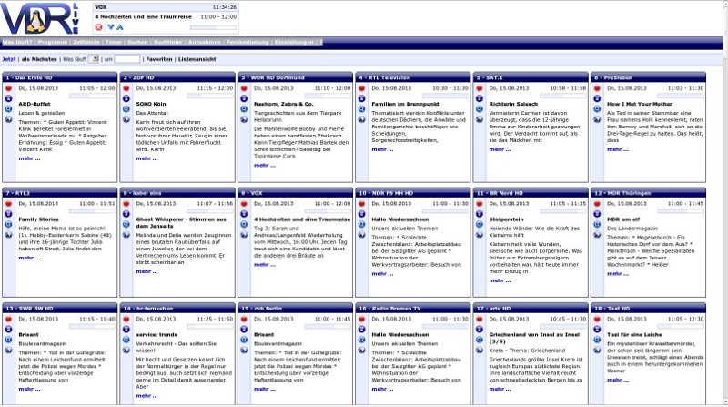

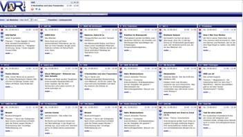

  • Webinterface von VDR hab ich noch gar nicht getestet, kann ich also nichts zu sagen.
    Auf meinem VDR läuft VDR-Live, ich glaube das gibt es auch dem VDR in Openelec. Sieht in etwa so wie auf dem Bild aus.
    Bilder
  • ...ich glaube das gibt es auch dem VDR in Openelec.
    ja, die möglichkeit gibt es. kann man in den Stting einstellen. Hatte ich bisher noch nicht aktiviert aber werde ich mir mal anschauen.
    So wie es aussieht kann man da auch wunderbar Timerprogrammierungen vornehmen. Ist zwar nicht so wichtig für mich aber gut
    zu wissen...
    danke
