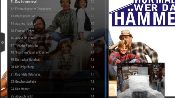

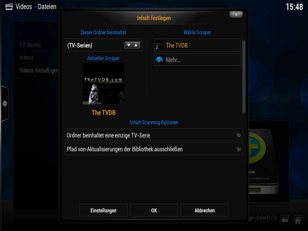

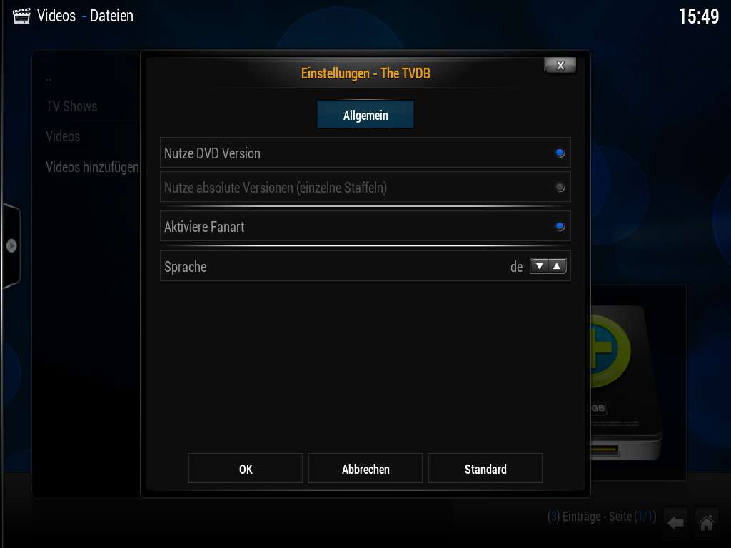

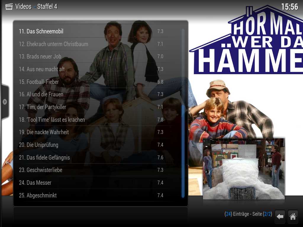

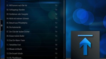

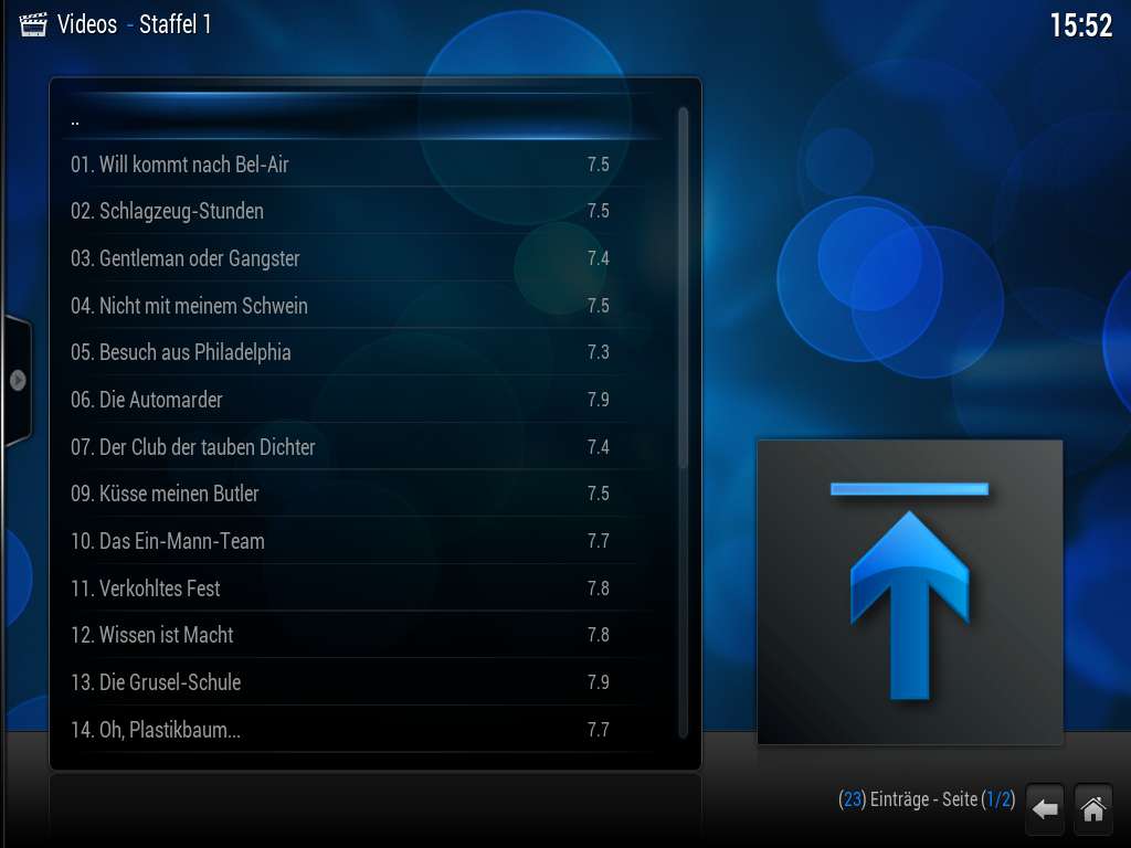

    Das Scrapen (über thetvdb) funktioniert auch recht gut, ausser das er mir bei Folgen die aus zwei Teilen bestehen einen Fehler einbaut. Unten habe ich den Link zu thetvdb hinzugefügt, wo die Folgen richtig eingetragen sind!
    Beim Prinz von Bel-Air gleich in Staffel 1 - Episode 8 & 9
    Bei Hör mal wer da hämmert in Staffel 4 - Episode 22 & 23

  • Ich denke, dass da folgendes passiert:
    du hast ja sicher "Stapeln" aktiviert, damit du die Ordnerstruktur überhaupt richtig nutzen kannst.
    Das bezieht sich dann wahrscheinlich auch auf die Benennung der Datenbankeinträge, die in diesem Fall identisch sind.
    Abgesehen von der Durchnummerierung, die dann aber zum Stapel verarbeitet wird.
    Ist nur so ne Idee.
    Das würde sich dann auf File Stacking beziehen.
