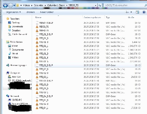

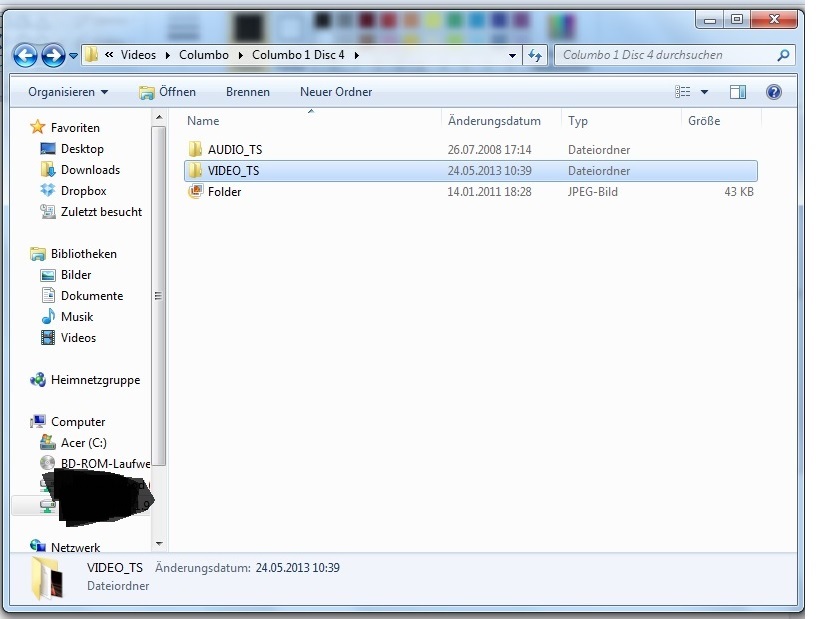

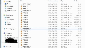

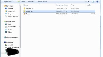

    Ich habe sie mit DVDshrink geripped und haben die ordnerstruktur Audio_TS,Video_TS. Für die Bezeichnung des jeweiligen DVD Ordners habe ich folgende Bezeichnungen Ausprobiert:
    Columbo 1 Disc 1
    Columbo S01
    Columbo S01 Disc1 (Disc01, Disc 01, Disc 1)
    Columbo S01E03E04
    bisher nix gefunden
    dann habe ich mal zwei filme von einer DVD geripped und wie üblich bezeichnet, also z.b. ColumboS01E03
    wieder nix.
    Kann mir vielleicht jemand weiterhelfen. finde meinen fehler grad nicht.

    nichtsdestotrotz scraped er nicht die original DVDs nicht, aber wozu dann "nutze DVD Versionen"? wie müsste ich dann die DVD ordner benennen?
  • Nutze DVD-Version kannst du erstmal komplett ignorieren. Das hat nichts damit zu tun.
    \Serientitel\S01E01E02E03\FOLDER_TS .... würde die DVD als Episode 1-3 Eintragen.
    Gestartet wird aber immer die DVD, wie sie vorliegt. Also nicht die Folge drei, wenn du Folge drei anklickst.
