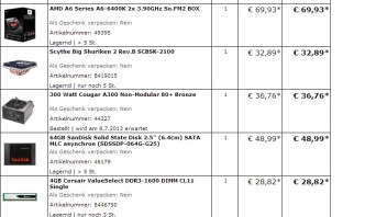

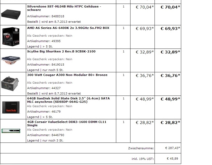

  • Hab jetzt eine komplett andere Aufstellung von meinem HTCP gemacht, da ich doch kein Live-TV mit reinnehmen werde. Wlan-HDMI ist mir dann eindeutig zu teuer, dafür dass ich nur SD- Inhalte empfange.
    Daher meine Frage, ob diese Aufstellung gut ist? Ich brauche kein 3D-Material abspielen zu müssen. Als Skin werde ich denke ich AEON MQ4 benutzen, damit sollte dies doch flüssig machbar sein, oder? Ebenso ist 1080p das höchste Material was der HTCP schaffen soll.
  • Könnte jemand, der sich schon länger mit den Hardwarezusammenstellungen für HTCP auseinandersetzt einmal drübergucken, ob die Zusammenstellung geht? Weil diese sich gerade in einem sehr guten preislichen Rahmen für mich befindet :)
    Damit wäre es weiterhin noch möglich bei späteren Überlegungen, doch noch Live-TV hinzuzufügen oder?
  • Also die SSD habe ich auch und find sie naja.... Also leise ist sie natürlich allemal, aber der Speed wird dich nicht umhauen.
    Das Mainbord wohl aus der 1. Config? -> passt
    RAM könnte man welchen mit 1866 MHZ nehmen, aber muss nicht unbedingt.
    Edith: Live-TV ist machbar, hast ja genug PCI Slots
    with great power comes great electricity bill!
  • ich finde die Sandisc auch nicht toll - Freund von mir ist zudem eine kaputt gegangen, wurde aber anstandslos ersetzt - aber ich würde eine Samsung nehmen und gut ist

  • Also SSD reicht durchaus für einen HTPC. Den Unterschied merkst du wenn überhaupt nur beim Booten oder DB einlesen. Ist bei mir zu vernachlässigen, von daher lass ich sie drin.
    Wenn ich jetzt eine kaufen würde, dann eine Samsung 840
    Ja, das Live-TV geht. Wenn du Timeshift nutzen willst, überleg dir vielleicht gleich 8 GB RAM zu nehmen. Timeshift auf ner RAM-Disk geht wesentlich besser,
