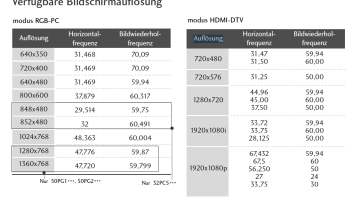

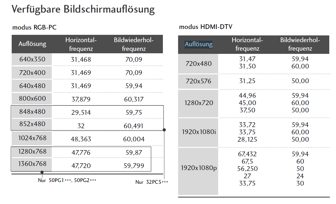

  • Könnte sein, dass der TV nicht schnell genug erkennt, welches Signal da ankommt.
    Beim Boot wird über das HDMI-Kabel ein VGA-Signal gesendet.
    Wenn der TV dass nun als gegeben hin nimmt, dann schaltet der evtl nicht mehr auf Digital um.
    Hast du noch mehr HDMI-Eingänge? Evtl auch einen, der zusätzlich mit PC gekennzeichnet ist?

    Dein TV zeigt VGA an, weil es sich um eine VGA Auflösung handelt.

    Dann wird das Problem wohl daher kommen, dass beim Start eine andere Auflösung läuft. Der TV stellt sich dann darauf ein, vermute ich.
    Ein anderes BS könnte Abhilfe schaffen. Oder vielleicht noch ein Blick ins BIOS, so fern du das überhaupt zu sehen bekommst.

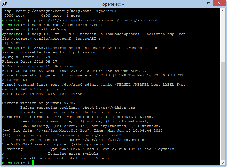

  • Hmm... okay. Bräuchte dann aber noch etwas mehr Hilfe. Mit dem Part kenne ich mich garnicht aus.
    Welcher Wert müssten denn verändert werden?

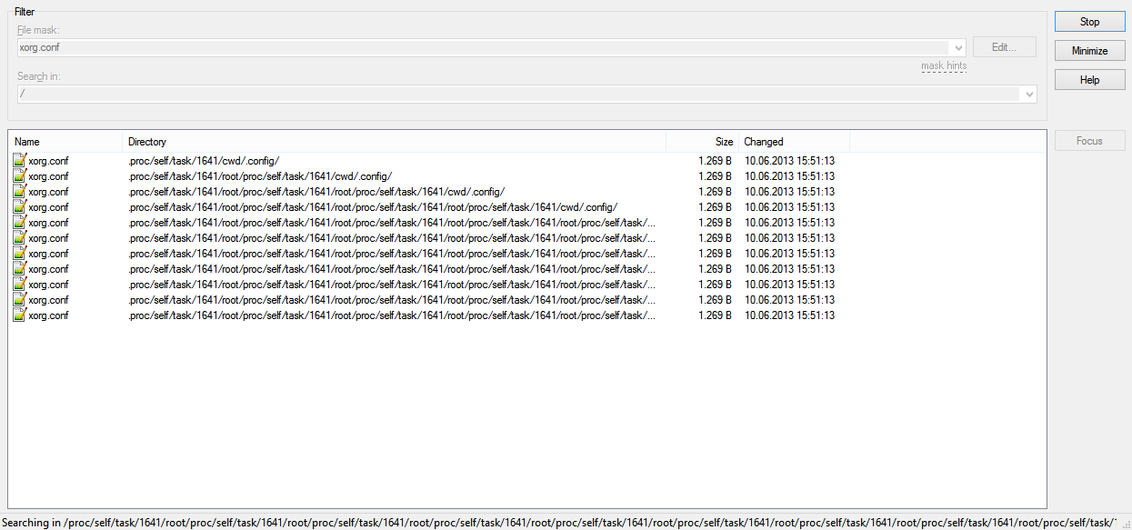

    Wenn ich das richtig lese kann ich mich per Putty auf die Zbox wählen und die Config bearbeiten?
    Öffnet er dann die Config automatisch oder benötige ich irgendwelche Befehle? Soll ich meine Config mal auslesen und hier posten?
    Edit the file (putty): /storage/.config/xorg.conf ...or samba : Configfiles/xorg.conf
