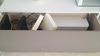

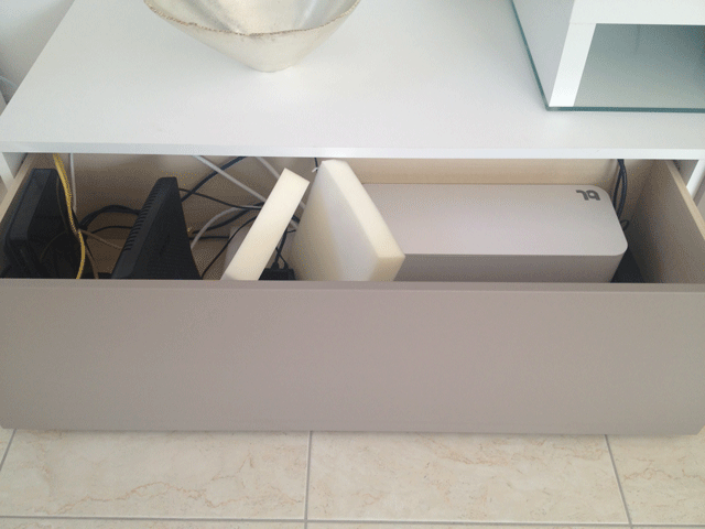

  • Hey,
    im Zuge meines Umzugs ist der Router, das Modem und das NAS in eine Schublade gewandert (siehe Bilder ). Doch wird es in der Schublade echt warm, fast zu warm. Und da ich nicht möchte, dass die Geräte schaden nehmen aber ich Sie auch nicht wieder aus der Schublade rausmachen möchte, habe ich mir überlegt eine Lüftung einzubauen. Das TV-Board, wo auch die Schublade drin ist, ist nach hinten geöffnet, deswegen wollte ich IN das hintere Brett der Schublade einen Lüfter einbauen, damit die Wärme nach hinten abgeleitet wird. Doch in der Schublade ist kein HTPC, wo ich die Lüfter anschliessen könnte. Deswegen wollte ich hier nachfragen ob jemand anschließen damit hat sowas zu bauen ohne HTPC. In der Schublade gibt es eine Steckerleiste an die ich die Lüfter anschliessen könnte. Wichtig ist dass der/die Lüfter nicht hörbar sind.
    Deswegen will ich eine Lüftersteuerung einbauen, mit der man den/die Lüfter variabel einstellen kann. Desweiteren sollte der Lüfter natürlich entkoppelt angebracht werden, der be quiet! Silent Wings 2 wurde im anderen Thread empfohlen weil dort schon entkopplungselemente dabei sind. Den würde ich auch nehmen wenn das geht.
    Reicht ein 14cm Lüfter aus um die Wärme abzutransportieren? Oder muss ich 2 einbauen? Ich hab schon mal bisschen recherchiert und folgende Teile rausgesucht:
    Lüfter: be quiet! Silent Wings 2 140mm oder Scythe?
    Lüftersteurung: Lian Li PT-FN03 4x Lüfter-Steuerung PCI - black oder Zalman FanMate II - New Edition
    Netzteil: Phobya Externes Netzteil 230V auf 4Pin Molex 24 Watt inkl. Euro/UK Stecker
    Klappt das damit? Oder hat jemand ne bessere Idee?

    Das NAS hat keinen Lüfter, von der Wärme her geht das. Die Wärme kommt vom Modem fürs Satelliten Internet, was auch auf dem Foto zu sehen ist.

  • Also ich betreibe meine Ps3 auch in einem Schrank stehend... Habe einfach die Rückwand für das komplette Fach rausgesägt und die PS3 fährt den Lüfter auch bei stundenlangem Zocken nicht hoch. Würde also auch erst mal versuchen die Rückwand rauszunehmen.
  • jop. Rückwand raus, und wenn es sein muss, "so hab ich es schon gemacht" 3 große Lüfter kaufen, die an ein Tischnetzteil anlöten, und das dann mit in die Steckdosenleiste im Schrank. Kalte Luft wird von hinten in die Schublade geblasen. Hat bei mir immer sehr gut funktioniert.
    Hatte im Sommer ein Termometer in der Schublade liegen lassen, mit Lüfter max. 27°c ohne bis 45°c ;)

  • Ich hab leider kein Raum-Thermometer sonst hätte ich es mal reingelegt, aber es ist schon sehr warm. Ich Versuch es erstmal mit abnehmen der Rückseite. Wenn das nicht klappt Versuch ich die USB Lüfter Variante. 3 große Lüfter sind aber ein bisschen zu viel des guten oder? In der Schublade ist ja kein htpc oder ähnliches...

    Ich hab bei dem NAS schon eine die Schaumstoffplatte eingelegt, sieht man auch auf dem Foto. Hab die übrig gebliebenen Teile links und rechts von dem NAS gestellt, da man es dennoch gehört hat. Funktioniert soweit ganz gut. Ich bau heute mal das Rückteil der Schublade aus. Ich hoffe
    die Schublade bleibt stabil und fällt nicht auseinander wenn ich es entferne. Ansonsten muss ich halt eine Art Rahmen bauen.

  • Also ich hab mal probiert das Rückwand der Schublade zu entfernen. Leider stellte sich dabei raus dass die Schublade so konstruiert ist, dass Sie nicht mehr wirklich stabil ist, wenn ich das Rückteil entferne. D.h. die Option fällt leider aus.
    Jetzt bleibt die Option die Rückwand zu modifizieren und zb. einfach ein großes Loch hinten reinzusägen aber wenn ich schon was säge kann ich auch gleich den Lüfter einbauen..
