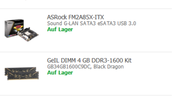

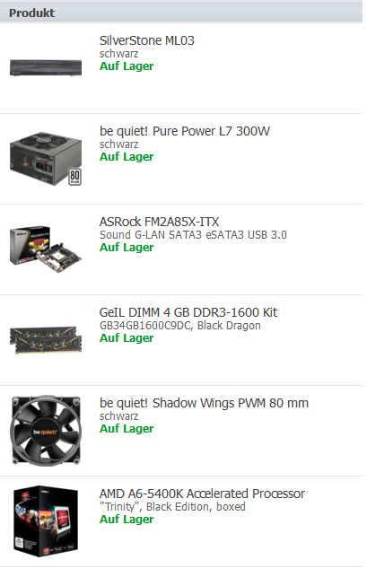

    Hier mal was mir so an Gehäusen zusagen würde. Wobei das erste auch an erster Stelle steht. Minimalistisch und bezahlbar. Da meine Geräte alle in einem Schrank stehen und eigendlich nur wärend dem Betrieb zum Vorschein kommen, langt die Optik aus!

  • Sollte mit eingeplant werden. Mit sicherheit folgt irgendwann ein neues TV-Panel mit 3D funktion.
    Schaffen das die OnBoard Karten? Wäre denke ich von vorteil.
    Alle von mir vorgeschlagenen CPUs können 3D wiedergeben. Der A6 kann nur keine 2D -> 3D konvertierung
    Die Gehäuse gehen sicher alle.
    Wie sind denn die Erfahrungen mit Lüfterlosen netzteilen?
    Ich selbst habe eine PicoPSU mit externem AdapterNetzteil verbaut, welche auch komplett Lüfterlos und dazu noch Platzsparend ist.

  • Wieso noch einen separaten Gehäuse Lüfter ? Würde ich nur bei Bedarf nachträglich verbauen !
    Wieso ein MB mit A85x Chip ? A75 sollte vollkommen ausreichend sein.
    Was fehlt ist ein CPU-Lüfter. Der Standard AMD Boxed Lüfter ist doch recht laut. Siehe z.B. Scythe Shuriken Rev.B (SCSK-1100)

  • SilverStone Milo ML03 schwarz kann auch mATX siehe http://geizhals.de/silverstone-mi…3b-a601658.html
    MITX mit A75 siehe z.B. ASRock FM2A75M-ITX AMD A75 So.FM2 Dual Channel DDR3 Mini-ITX Retail http://www.mindfactory.de/product_info.p…ITX-Retail.html
