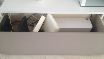

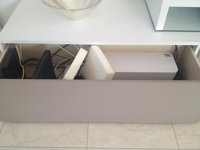

  • so sieht meine aus..
    Normal steht das NAS zwischen den beiden Schaumstoff Teilen. So ist es auch wirklich nicht mehr hörbar. Nur hab ich mit der Temperatur in der Schublade zu kämpfen deswegen hab ich auch einen anderen Thread aufgemacht: Lüftung in Schublade einbauen OHNE HTPC
