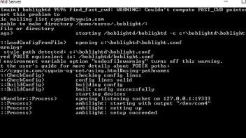

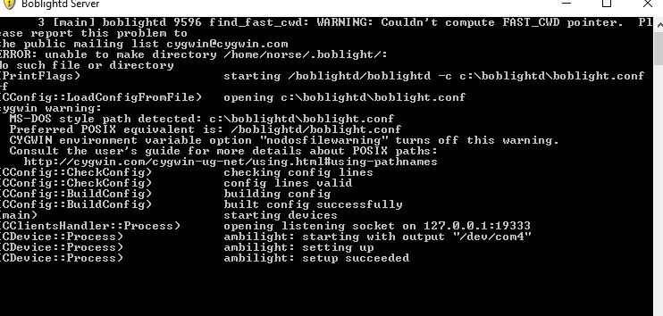

  • Ich komm nicht weiter :( Nutze WS8212B LEDs. Bei mir läufts nicht. Hat das noch wer im Einsatz? Wenn ich die start.bat starte gehen die LEDs der Reihe nach an. die ersten 80 weiß der rest in allen Farben und die CMD bleibt stehen, siehe Screenshot. Kodi sagt zwar verbunden aber passieren tut nichts.
    Config schon 3 mal geprüft, aber da geht nix.
    Bilder
    Was passiert denn wenn du denn Scretch auf denn Arduino lädst? Leuchten die Farben Rot, Grün und Blau auf allen LED's durch?
  • ne auch nicht. Die LEDs gehen der Reihe nach an - weiß - und ab ca. der 200sten LED sind ab und an ein paar LEDs farbig. Den Sketch hab ich von: https://www.tweaking4all.com/home-theatre/x…-ws2811-ws2812/
    Mittlerweile ist es so, dass alle definierten LEDs angehen, weiß. Aber mehr passiert nicht.
    2 Mal editiert, zuletzt von noob_at_pc (28. Oktober 2018 um 13:21)
  • Ich antworte mir mal selber. Es tut! Warum? gute Frage ... wenn ich den sketch frisch auf den arduino schicke und dann boblightd starte tut es. Jetzt ist zwar noch alles um 180grad gedreht, aber das bekomm ich hin. Und dank Hilfe vom Frauchen ging sogar das Löten wunderbar schnell und gut.
