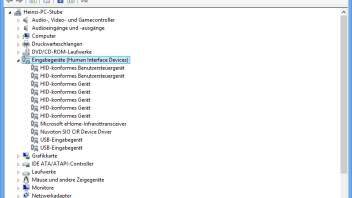

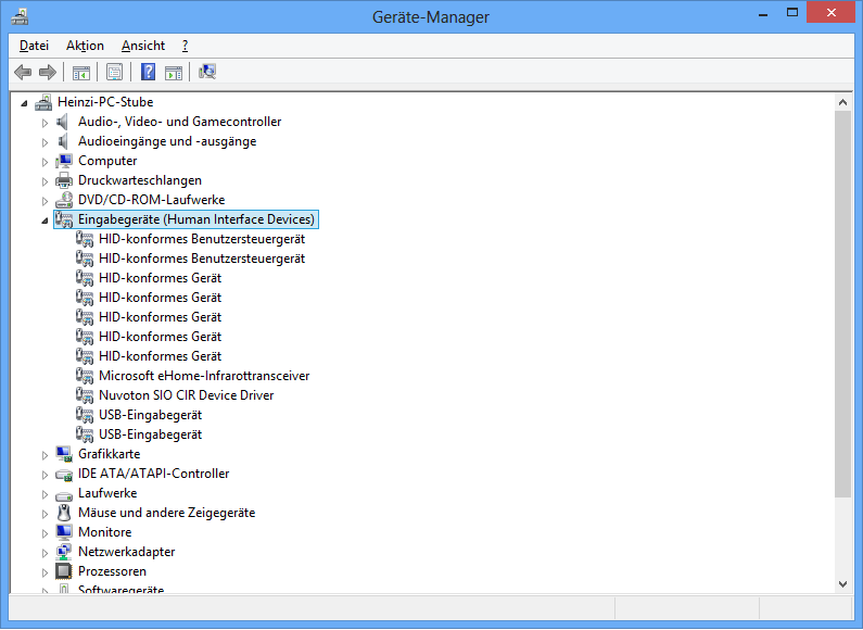

  • Also habe den eHome Treber auf jeden Fall in der Treiberliste. Sieht man auch im Anhang.
    Auf der Homepage steht auch das der IRPB Receiver mit jedem RC6 komptiben Gerät funktionieren sollte.
    Ich kann meinen pc auch mit der Fernbedienung an und ausschalten also muss sie ja irgendwelche befehle senden oder?
    Laut dem Test Programm kommt trotzdem kein befehl an.
