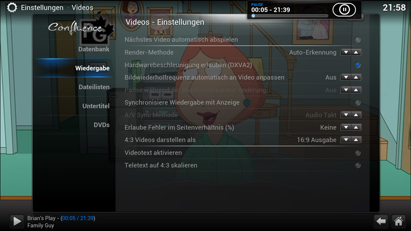

    Meine Videoeinstellungen habe ich mal angehängt. Würde mich sehr freuen, wenn mir jemand weiterhelfen könnte. Das ist momentan extrem nervig, da ich kaum etwas ansehen kann, ohne auf VLC ausweichen zu müssen.

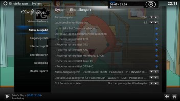

  • es fehlt der Screenshot von den AudioSettings. Denke das dort auch der Fehler zu finden ist, denn XBMC 12 ist was die Audiosettings angeht sehr penibel ...

  • Es gibt ein paar sachen die du testen kannst als erstes würde ich mal beim Audio DTS-HD und True-HD deaktivieren um das generell auszuschließen. Kann man ja hinterher wenn es wieder geht wieder aktivieren. Zusätzlich das Ausgabegerät unten auf WASAPI stellen. Welche WASAPI Einstellung genau musst du schauen was es gibt, wohl entweder das 5.1 System oder der TV.

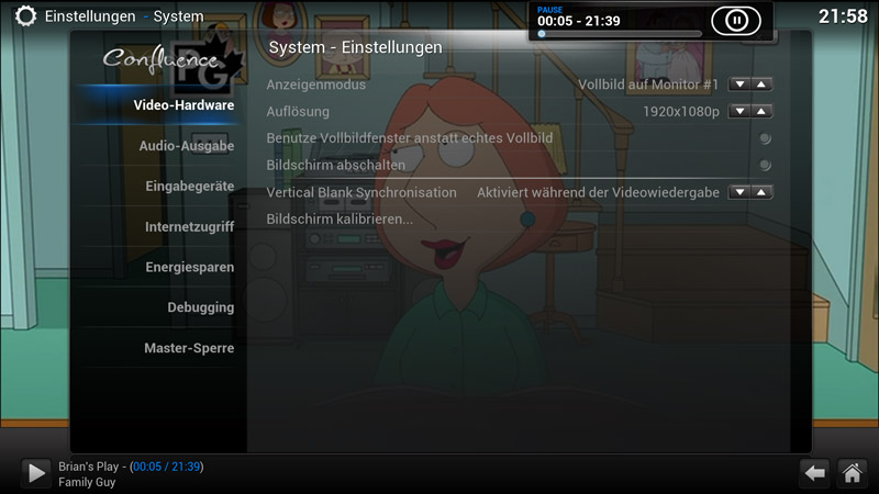

    Bei den Video System Einstellungen stell Vertical Blank mal auf IMMER und bei den Video Einstelllungen aktivier die Bildwiederholungsfrequenz anpassen.
    Das ganze darfst du auch gerne in Kombination testen :D Ich tippe aber auf WASAPI ...
    Die aktuellen Treiber hast du installiert ?

  • Stelle dort mal bei Audioausgabegerät ebenfalls auf WASAPI anstelle von DirectSound. Anschließend nochmal prüfen ob es immernoch ruckelt.

  • Ich habe nun diese Einstellungen ausprobiert. Irgendwas muss falsch gewesen sein, denn nun habe ich gar keinen Sound mehr. Weder in Videos noch die Klick-Sounds von XBMC. Würde das Programm sich automatisch korrekt einstellen, wenn ich es frisch installiert hätte, anstatt über die alte Installation zu installieren?

  • Die Neuinstallation hat das Problem gehoben. Ich hatte zwar eine ganze Weile lang gar keinen Sound, was aber daran lag, dass meine Soundkarte mit WASAPI (also genau dem gleichen Namen) 2x auswählbar war. Als ich das gemerkt hatte, funktionierte alles wieder wie gewohnt.
