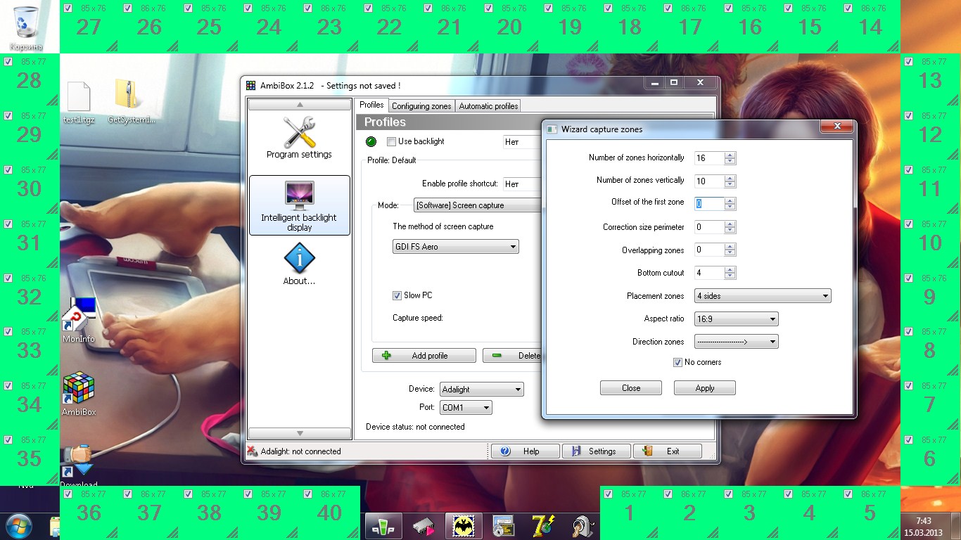

  • Kann mir vielleicht mal einer sagen, wie ich bei Hyperion die Position der LEDs hinter dem TV bestimmen kann? Es gibt da ja dieses praktische Config Tool, aber da wird die Maske ja leider nicht im Vollbild dargestellt. Oder habe ich was verpasst?

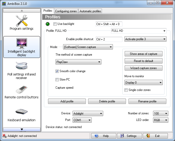

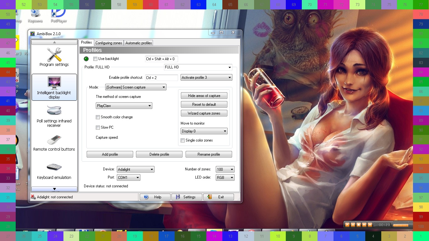

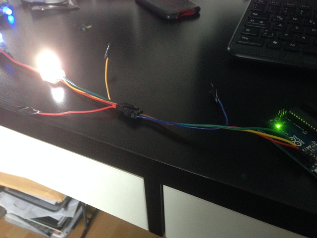

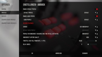

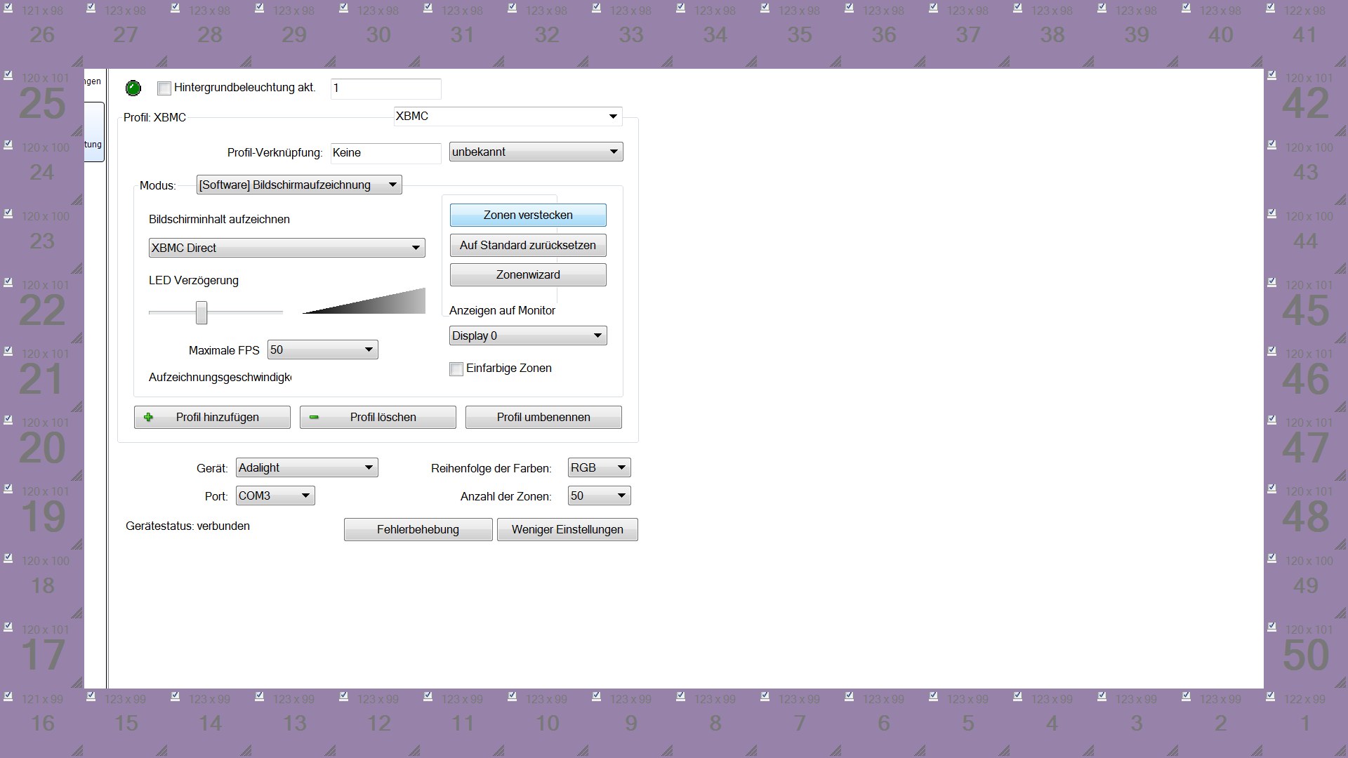

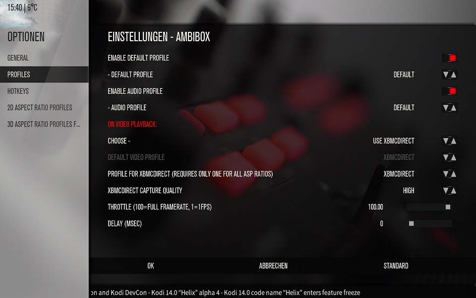

  • Hallo Leute,
    hab jetzt alle Elemente zusammen und verbunden. Die LEDs leuchten. Alles funktioniert, soweit gut.
    Aber ich bekomme es nicht hin, dass die LEDs auch in xbmc leuchten. Nur wenn ich in den Einstellungen als Modus: 'Dynamischer Hintergrund' auswähle leuchten sie im XBMC, dann allerdings auch nur abwechselnd im Farbraum RGB. Das ist ja so nicht gewollt.
    Also denke ich, dass ich als Modus Bildschirmaufzeichnung auswählen muss?! Im Screenshot seht ihr meine Einstellungen. Allerdings leuchten die LEDs dann gar nicht. Ist XBMC direct falsch`?
    Starte ich XBMC kann ich bei den ADD-Ons Ambibox auswählen, kann alles knfigurieren. Er zeigt mir auch an, dass er das Profil XBMC geladen hat, Aber kein Leuchten der LEDs. Langsam weiß ich nicht mehr weiter.
    Könnt ihr mir helfen? Was mache ich bei den Einstellungen falsch?
  • Zitat
    du brauchst doch nur die Abmessungen für
    die LEDs, da ist es doch wurscht welche Software du verwendest
    Sorry, hätte mal auf senden drücken sollen. Ist genau das, was ich gesucht habe.
  • Könnt ihr mir helfen? Was mache ich bei den Einstellungen falsch?
    Guten Morgen,
    also ich habe gestern noch ein wenig rumgespielt. Hab bei der Bildschirmaufzeichnung etwas anderes als XBMCDirect genommen und im XBMC selber auf Vollbildfenster statt echte Vollbild gestellt.
    Siehe da, es leuchteten die LEDs passend zum Film. Allerdings ist das Vollbildfenster keine ernsthafte Option für mich. Sollte Adalight tatsächlich nicht im echten Vollbild funktionieren?

  • Guten Morgen,
    Hey,
    ja so ist es, der Screen Capture funktioniert nicht im echten Vollbild. Allerdings sehe ich da bei XBMC kein Problem, da das Vollbildfenster (zumindest bei mir) absolut keine Nachteile mit sich bringt.
    Wenn es unbedingt echtes Vollbild sein muss, musst du es leider mit Playclaw machen!
