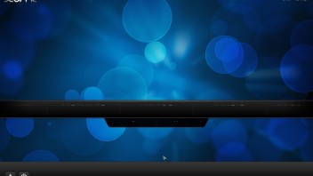

    ich trage mich mit dem Gedanken mir einen neuen HTPC zuzulegen und wollte auf dem XBMC betreiben. Zum testen hab ich die Software auf meinem normalen Rechner installiert um mich ein wenig in das Programm einzuarbeiten. Dabei taucht bei mir ein Fehler auf bei dem ich Hilfe bräuchte. Nach dem ersten Start habe ich keinerlei Texte in den Menus. Ich habe mehrfach neu installiert mit vorherigem Putzen der Registry und der Ordner auf der Festplatte. Mehrfache Neuinstallation sowohl von Eden als auch Frodo RC2 aus jeweils verschiedenen Quellen brachte keine Besserung.
    Unter Eden steht gar nichts in den Feldern, unter Frodo sieht man einen kleinen Teil des Textes oben. Von anderen Texten sieht man nur Punkte, ich hoffe man kann es halbwegs auf dem Screenshot erkennen. Treiber sind aktuell, BS auch.
    Angaben zum System stehen ja im Log wie ich gesehen habe. Das Log ist jetzt von einer Frodo Installation. Wenn gewünscht kann ich noch eine von Eden nachliefern.

  • Ich kann normal navigieren, es öffnen sich Untermenus in denen ich auch rumspielen kann. Ich sehe rechts hin und wieder Icons, also eine Festplatte oder ein Ordnersymbol. Ich hab den Hoovereffekt auf den Menupunkten, Seitenmenus fahren bei Mouse Over aus. Also soweit ist die Funktionalität gegeben, nur die Texte fehlen. Ab und an sieht man oben einen kleinen Abschnitt oder wild verteilte Punkte die an Braille erinnern

    laut Screenshot sind sie schon da nur halt verzerrt (iwi nicht richtig dargestellt, entweder fehlt noch was...oder iwas funzt da rein)
    Den poertable modus schon probiert?
  • Ja, ändert nichts am aussehen der Oberfläche. Die Schrift wirkt auf mich nicht wie gestaucht sondern abgeschnitten, als würde ein Balken davor liegen der die Textur der Buttons auf eine Ebene über der Schrift zieht.
