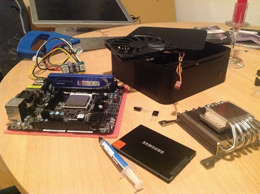

    Die Teile sind mitlerweile alle da:
    Externer Inhalt 666kb.com
    Auf den ersten Blick scheint alles recht eng bemessen zu sein. Ich Denke ich werde das mit viel Gewalt in die Kiste drücken müssen.

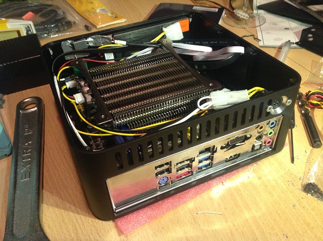

    Kühler, Speicher und PSU bilden eine Einheit, da passt nicht mal mehr ein Haar dazwischen. Die Enden der Heatpipes passen gerade so in den Abstand zwischen den Kondensatoren der PSU.

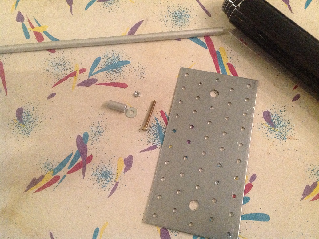

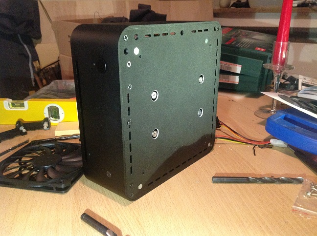

    Um das Kollisionsproblem der Kühlerbefestigung mit dem Gehäuseboden zu lösen, habe ich in den Boden 4 Löcher gebohrt. Das Mainboard muss damit nicht höhergelegt werden. Die Befestigungsschrauben schliessen mit dem Gehäuseboden ab und ragen nicht heraus. Die 2mm des Bodens sind exakt die fehlende Höhe der Abstandshalter. Ausserdem kann man jetzt während des Betriebes bei geschlossenem Gehäuse die Kühlervorspannung justieren !
    Erster Erfolg:
    Alles in die Kiste bekommen !
    Die Festplatte musste vor das Infrarot-Fenster an der Vorderseite, da am vorgesehenen Platz (links) die PSU im Weg ist. Der Infrarot-Empfaenger wurde erst mal provisorisch mit Panzertape befestigt. Ich traue der Sache noch nicht.
    Aus dem Baumarkt habe ich noch einen Staender besorgt (Platte, Schraube, Möbelfolie, Alurohr) , so dass ich das Gerät Vertikal aufstellen kann.

    Die Bearbeitung des Gehäusedeckels hat einige Zeit in Anspruch genommen, leider habe ich dafür nicht das richtige Werkzeug. Ich habe es mit einem Dremel mit Fräser herausgetrennt.
    Damit ist die Kiste Hardwareseitig fertig. Sieht etwas Kurios aus, funktioniert aber prächtig:

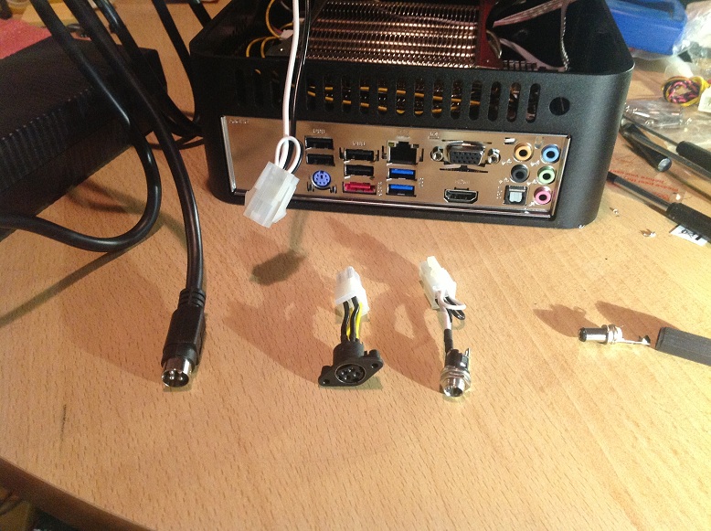

    Jetzt wuerde ich gerne den Stromstecker-Buchse in das Gehäuse schrauben. Die Buchse war bei der PSU dabei.
    Habe auch ein entsprechenden Stecker besorgt.
    Hohlstecker
    Bei diesem Stecker steht keine Belastungsgrenze, bei ähnlichen Steckern sind Belastungsgrenzen von 1 oder 2 Ampere angegeben. Das wird vermutlich nix wenn die Kiste mal unter Vollast 10 Ampere zieht ? Hat jemand Erfahrung mit den Steckern oder Welche benutzt ihr ?

  • Ok.
    Das habe ich zur Verfügung. Den rechten Stecker habe ich dazugekauft.
    Die rechte Buchse (5,5 mm) passt ins Gehäuse. Die komische DIN-Buchse , die ans Netzteil passt, tut das nicht.
    Ich habe Netzteil und PicoPSU zusammen gekauft.
  • Ja, das ist aber echt mal ein komischer Stecker an der Psu... Die Psu´s die ich bisher gesehen habe, haben alle den fertigen Steckeranschluss direkt dran. Jetzt wird es klarer. Warum hast Du nicht direkt die Streacom Psu genommen? Die hatte den richtigen Stecker gleich dran!?
