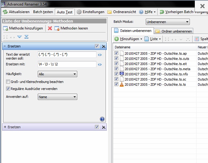

  • ... so, ich habe eine Lösung gefunden. Es gibt sicher einfachere Wege, aber so kommt man zumindest halbwegs schnell zum Ziel:
    Das Programm AdvancedRenamerleistet hier gute Dienste.
    Man kann dort viele Dateien auf einmal umbenennen. Durch RegEx (Danke für das Stichwort, Keibertz!) ist es möglich, aus dem Dateinamen den Sendungstitel nach vorne zu holen, so dass Ember den Filmtitel erkennt. Man kann auch Datum und Sender komplett aus dem Dateinamen entfernen lassen, so dass dann auch XBMC Scraper in der Lage sein sollten, den Film zu finden.
    Ich habe hier mal einen Screenshot angefügt, der zeigt, wie alles einzustellen ist, um den Sendungstitel an den Anfang des Dateinamens zu bekommen.
    Wie gesagt, es ist nicht die eleganteste Lösung, aber man kann damit arbeiten. :D
