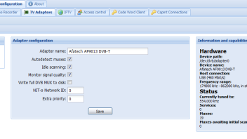

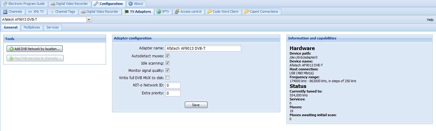

    11. Im TVHeadend folgende einstellungen vornehmen:
    • Configuration -> General
    • "German" als "default language" auswählen
    • "/usr/share/dvb" bei "DVB Scan Files path" eingeben
    • Configuration -> TV Adapters -> TV-Adapter Auswählen.
    • Die Option "NIT-o Network ID" soll angeblich je nach DVB-T Stick variieren
      - Ich habe an dieser Stelle ebenfalls "0" eingetragen
    • haken setzen bei "Autodetect muxes" & "Idle scanning"
    • "Add DVB Network by location" anklicken
    • Land & Bundesland auswählen
    • "save" anklicken

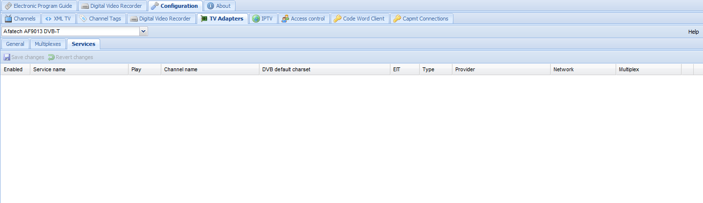

    • Tvheadend erkannt nun "Multiplexes" und die anzahl bei "Muxes awaiting initial scan" sinkt langsam auf "0"
    • Wenn der Wert "0" erreicht hat soll man auf "Map DVB Services to channels" klicken

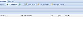

      An diesem Punkt komme ich leider nicht weiter, da der Punkt grau hinterlegt ist.

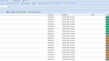

  • So sieht es im moment aus (siehe anhang)
    Wenn ich auf dem Bildschirm "Multiplexer" bleibe sinken alle Einträge langsam aber sicher von 100% auf 0%
  • Ich habs gestern auf dem NAS auch noch mal mit nem DVB-Stick getestet. Und ... zum kotzen. Bei mir das gleiche.
    Alles exakt wie bei dir. Muxes werden abgearbeitet ... ein Klick auf "Map DVB-Services" ist nicht möglich ... Qualität sinkt auf 0.
