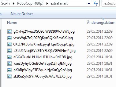

    Anhang: hier sieht man die zuerst von Ember geladenen extrafanarts um 18:31, danach die von AD geladenen um 22:09
    Obwohl im AD angegeben nur max. 5 extrafanarts zu laden ignoriert er die vorhandenen und läd Neue.

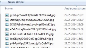

    Während der Artworkdownloader also die Extraart mit einem Hash Wert speichern muss damit er weiß welche er hat und die in die DB einträgt, speichern Scrapper Programm die Bilder unter dem Namen der auf der Webseite angegeben ist.
    Externer Inhalt up.picr.de
    Der weicht dann natürlich ab von dem des AD.
    Viel merkwürdiger an der Geschichte ist, das ich schon welche im Ordner (von Frodo) hatte, er aber tatsächlich zumindest bei Serien nicht 5 sondern weniger eingefügt hat als ich den zum Ersten mal in Gotham mit einer komplett neuen DB laufen hab lassen :) . Wie dann das geht ist mir schleierhaft, offenbar nimmt er ja doch irgendwie vorhandene??
    Eigentlich sind nur die von April aus Gotham...
