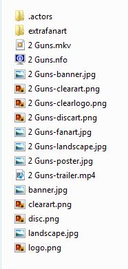

Habs nun mal versucht neu drüberlaufen zu lassen. Nun habe ich die extrafanarts doppelt.
Normalerweise sind diese in dem extra Ordner "extrafanarts" aber nun hat mir irgendein tool (AD oder XBMC Datenbank export)zusätzlich fanarts in den Serien und Filme Ordner geworfen??? Keine Ahnung welcher scraper hier dreinfunkt.Greetz Stealth
das eine Datei mit dem Namen fanart.jpg und/oder Filmename-fanart.jpg im Filmordner angelegt wird ist vollkommen normal.
Ich glaub du hast mich falsch verstanden.
Fanarts ist mir ja klar, aber ich meine die extrafanarts, die sind normalerweise in einem extra Ordner. Heute hat mir entweder der Artwork Downloader oder XBMC extrafanarts einfach in den File Ordner geworfen. Das ist bisher noch nie passiert???

Tja irgendwie scheints so als ob man beim AD keine Namen Konventionen einhält.
Habe meine Bilddaten in den Ordnern fein säuberlich aussortiert und alle Scraper (Ember/MediaElch) auf die Vorgaben des AD in dessem Home Thread eingestellt.
Dies alles bevor ich ein nagelneues Gotham (openelec) installiert habe und die Datenbank komplett neu eingescannt habe. Alles nur aus der .nfo und lokal!
Nun habe ich einen Export gemacht und siehe da, der AD legt die vorher lokal gescrapten Extra Arts wieder total falsch ab.
NICHT DAS ES MIR UM Speicherplatz geht oder so, aber ich hasse diese Unordnung in den Ordnern.
Bei den Serien siehts noch schlimmer aus!
Manche Daten legt er dann auch ab, manche einfach nicht. Keine Ahnung was da los ist.

Hab ich das richtig verstanden? Vor dem export hattest du nur die Extraarts ohne den Filmnamen, nach dem export kamen dann die Dateien mit dem Filmnamen hinzu.
Also müssten die Dateien die vorher da abgelegt worden sind anders heißen. Es liegt ja nicht am AD, der packt ja die Grafiken inzwischen in die DB. XBMC bennent dann die Dateien so bei export.
bgps. das Problem ist dann der Scrapper, der akzeptiert auch andere Formate. Wenn der nur 1 Format nehmen würde, dann müssten sich die externen Scrapper danach richtig und man hätte es einheitlich.
Der Inhalt der Grafiken ist gleich? Also Filmname-fanart.jpg und fanart.jpg? -
Yep das stimmt, habe mir extra die Mühe gemacht vorher wirklich alles so zu bereinigen wies im Thread des Ad angegeben ist. Damit ich ab Gotham eine komplett neue Anfangsbasis habe um gewisse Dinge besser nachzuverfolgen.Also müssten die Dateien die vorher da abgelegt worden sind anders heißen. Es liegt ja nicht am AD, der packt ja die Grafiken inzwischen in die DB. XBMC bennent dann die Dateien so bei export.
Wie meinst du "müssten die Dateien die vorher da abgelegt worden sind anders heißen" ? Versteh ich nicht ganz!

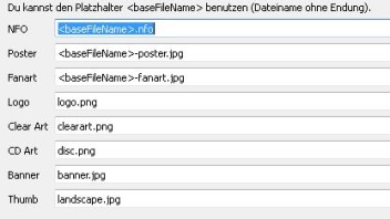

Also wenn ich dich sonst richtig verstehe und nur XBMC beim export die Dateien umbenennt müsste ich im Scraper quasi die Namenskonvention ändern in <filename>-fanart.jpg zb! Oder?
Dann vermutlich liest aber der AD die Arts nicht mehr ein soweit ich rausgefunden habe. Da mann den AD ja suchen lassen MUSS!! Also ein Rattenschwanz wie ich finde.ps. das Problem ist dann der Scrapper, der akzeptiert auch andere Formate. Wenn der nur 1 Format nehmen würde, dann müssten sich die externen Scrapper danach richtig und man hätte es einheitlich.
Den Scraper kann ich mir von den Namen der Files zurechschustern (MediaElch).Der Inhalt der Grafiken ist gleich? Also Filmname-fanart.jpg und fanart.jpg?
Es handelt sich um ein und die selbe Datei.
Finde es eben sinnlos manche Daten mehrfach vorhanden zu haben wenns keiner braucht.Greetz Stealth

Ich wills jetzt wissen ob es sich wirklich so verhält wie ich vermute!
Habe nun Media Elch umgestellt um die gefundenen Extra Arts in dem Namensformat zu speichern wie sie mir XBMC exportiert.
Dann lösche ich alle unkonformen: banner.jpg, logo.jpg usw.
Danach lasse ich den AD drüberrattern und dann ein XBMC Export.
Bin gespannt ob ich recht behalte oder mich täusche.Laut meiner Meinung sollte der AD ja lokal eigentlich die XBMC Konformen Daten nichtmal finden und neu aus dem Netz laden!
