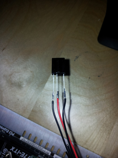

Hiermit entschuldige ich mich gleich mal für meine Empfehlung das Streacom Ding zu kaufenWie gesagt, bei mir war das Ding schon von Anfang an kaputt und ich hab es auf CIR umgebaut, da der Shop nicht auf meine E-Mails betreffend Umtausch reagiert hat. Ich habe mir für € 1.- einen TSOP31236 gekauft, alle Bauteile vom Streacom-IR entfernt, den TSOP aufgelötet und neu verkabelt. So kann ich wenigstens die Platine und die Schrauben nutzen

Mein CIR sieht momentan so aus und hat € 1.- + ein altes Frontpanel-Kabel gekostet =)
Ich hab das Ding mittlerweile auf den defekten Streacom-Receiver gelötet, funktioniert aber auch einfach am Kabel. -
na das siehtja einfach aus, wie wir das im Gerätemanager erkannt?
Ich kann gerade nicht nachschauen, war glaube ich eHome osä. Funktioniert jedenfalls einwandfrei mit der Harmony als MCEKeyboard und auch der Rechner lässt sich ohne Probleme einschalten. Funktioniert einfach nur am CIR (getestet mit ASRock Z77E-ITX), nicht über USB. Und ja, ist wirklich einfach =) Wir gesagt, ich nutzte jetzt den defekten Streacom-IR als "Halter" für das TSOP.
ja CIR hat mein Board ja auch, was hast du denn da für eine IR Diode genommen?

Werden die 3 Pins einfach direkt mit dem MB verkabelt, mein ASRock hat folgende Pins: 5V, SRRX, IRTX, GND
Jep, wobei es aber eigentlich IRRX und nicht SRRX heissen sollte (zumindest bei meinem Board).
Schau dir am besten das Data Sheet an.
Es gibt zwar einige die noch einen Schutzwiederstand und einen Elko dazwischen hängen, damit der TSOP keine zu hohe Spannung bekommt. Ich habs aber ohne gemacht, beim Mainboard wird die Spannung schon stabil sein und der TSOP verkraftet ja 2.7 V bis 5.5 V.PIN1 GND -> PIN4 GND
PIN2 Vs -> PIN1 5V
PIN3 OUT -> PIN2 IRRX[edit]Du könntest ja gleich 2-3 bestellen, ist ja immer ein gutes Geburtstagsgeschenk ;-)[/edit]
[edit]Schrumpfschlauch oder Isolierband wäre sicher auch noch angebracht. Ein passendes Kabel mit Stecker wirst Du ja sicher noch rumliegen haben. Ich hatte meins von einem alten Frontpannel.[/edit] -
