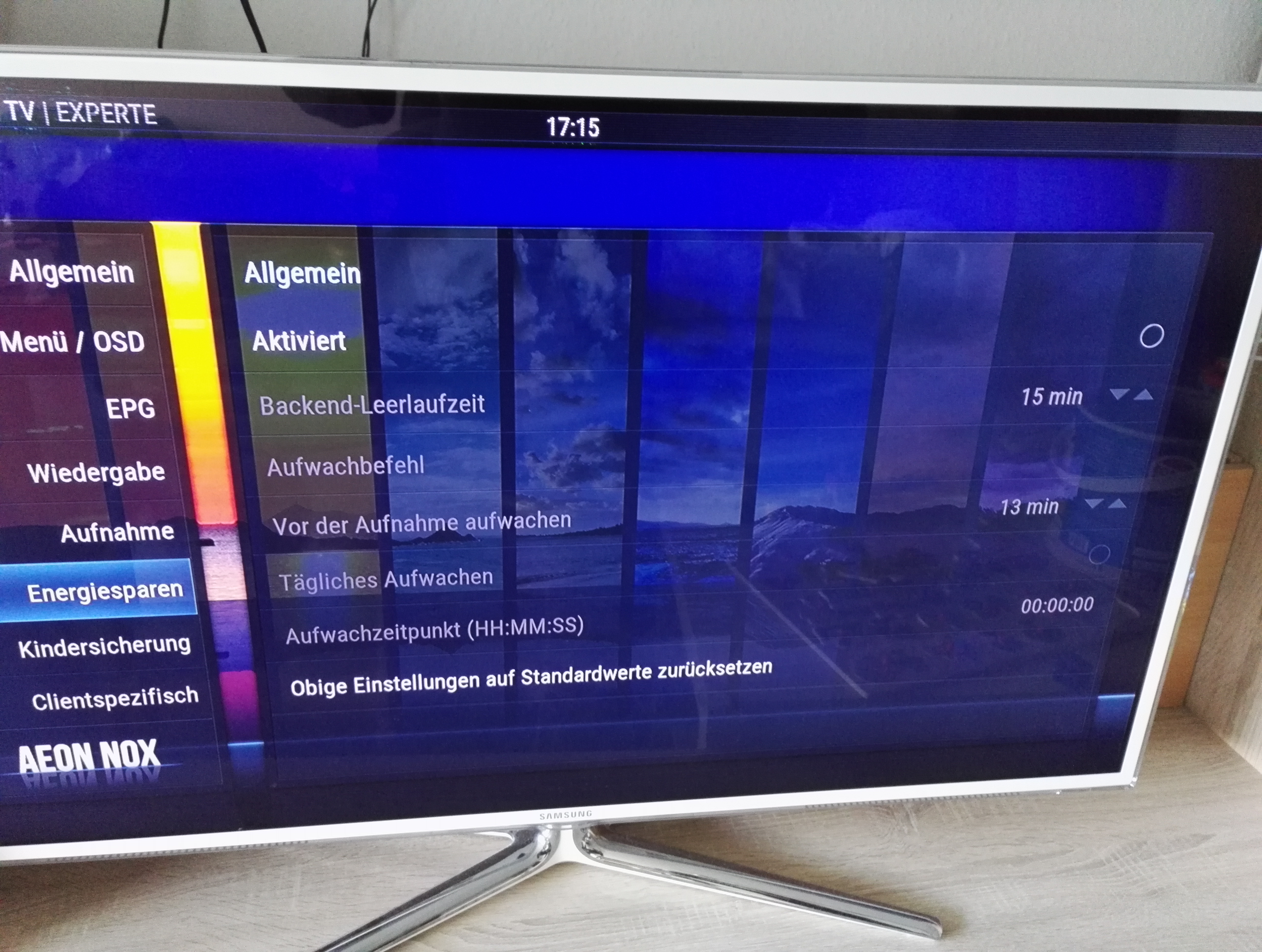

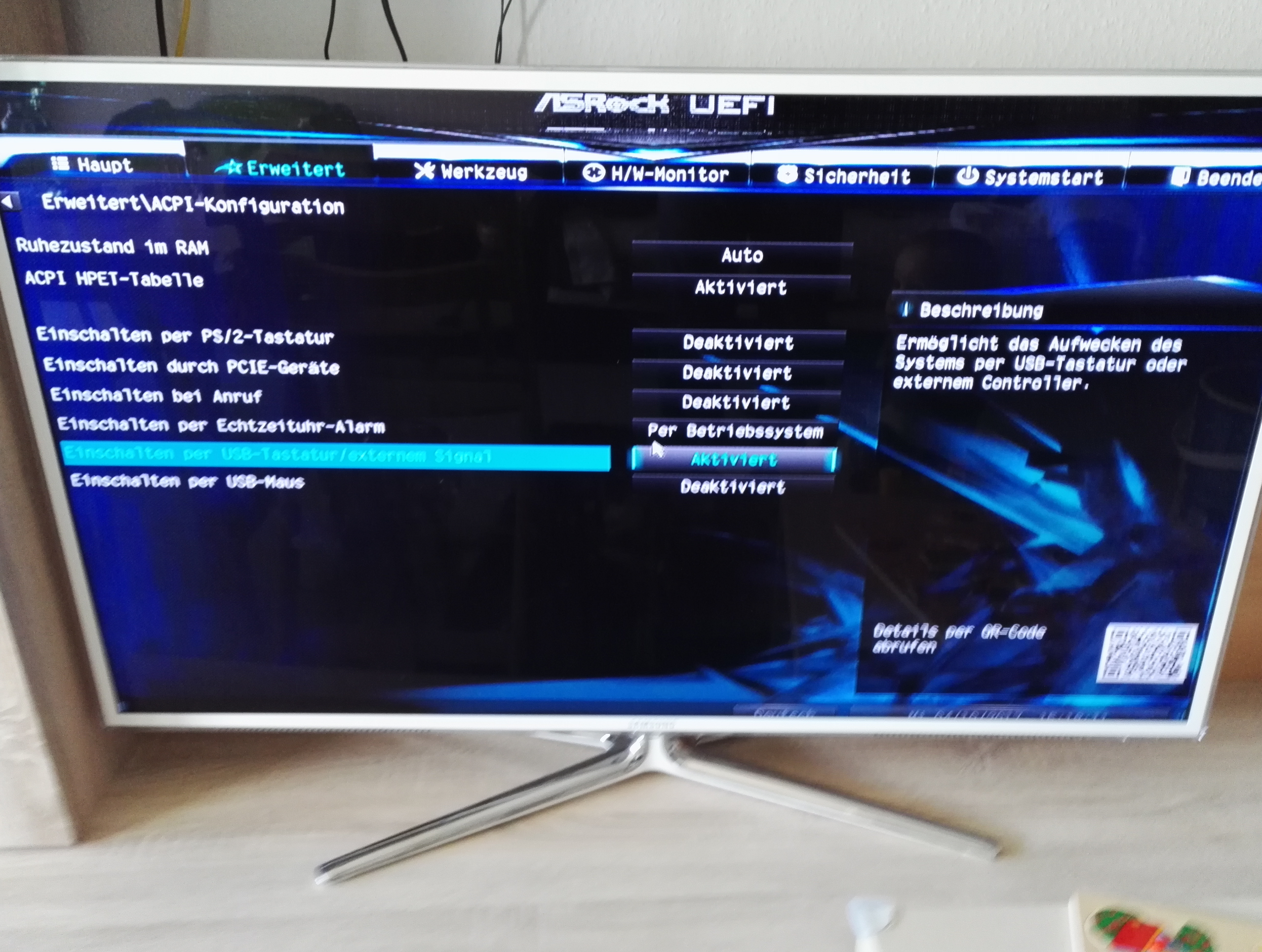

  • Das Arock J3455 habe ich hier auch mehrfach am Start, mit Libreelec funktioniert das Addon dort ohne Probleme. Wäre mal interessant zu wissen, welches OS Du fährst und wie die Einstellungen im TPM sind.
    Anbei meine BIOS ACPI Einstellungen (Ich verstehe bis heute nicht, wie man an einem TV ein dermassen abartig spiegelndes Display verbauen kann) ;)
    Bilder
  • Sieht eigentlich gut aus...

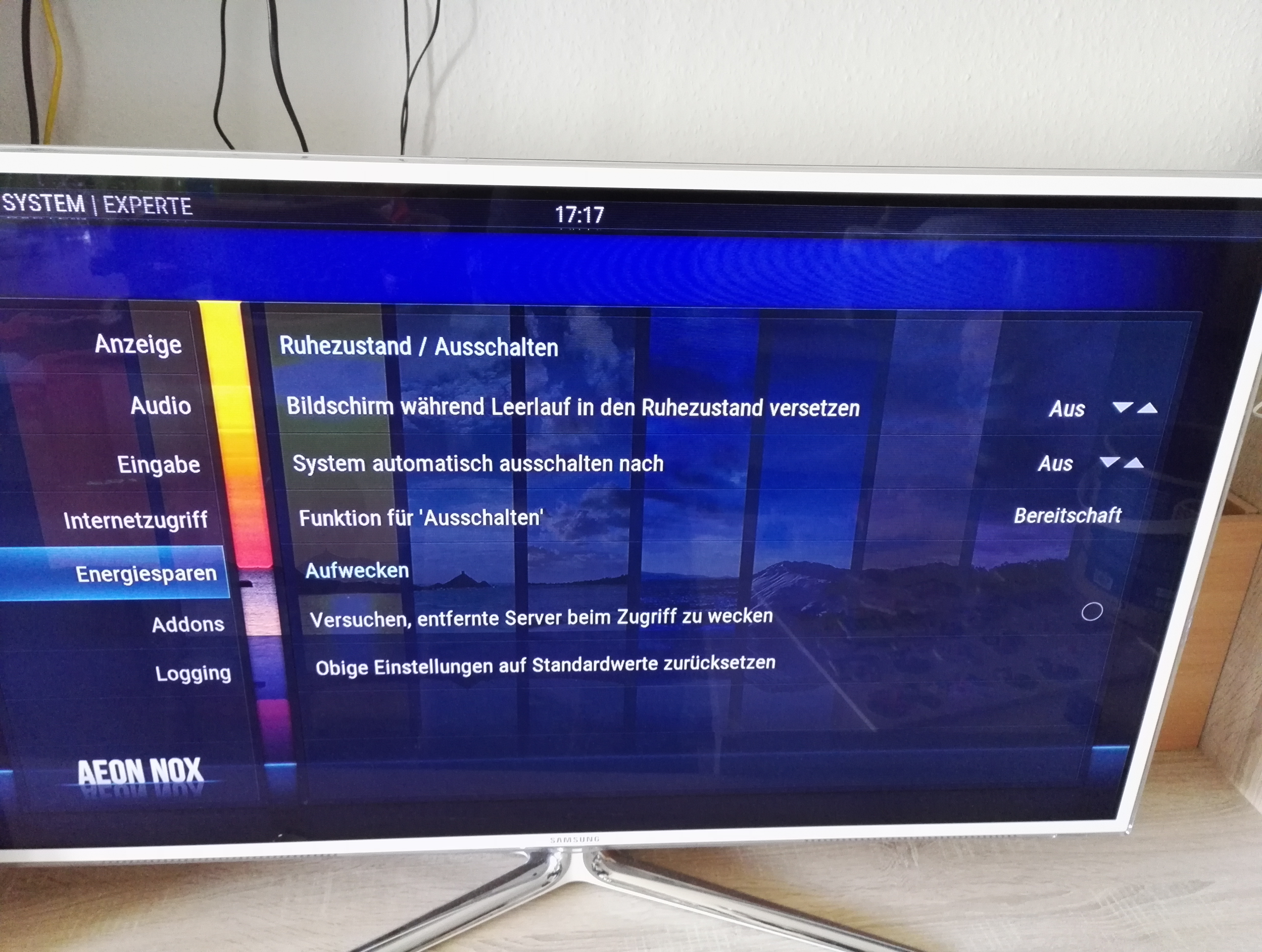

    Der einzige Unterschied, ich habe unter Einstellungen -> System -> Energiesparen -> Funktion für Ausschalten auf 'Ausschalten' stehen, sollte aber auch mit Bereitschaft funktionieren.

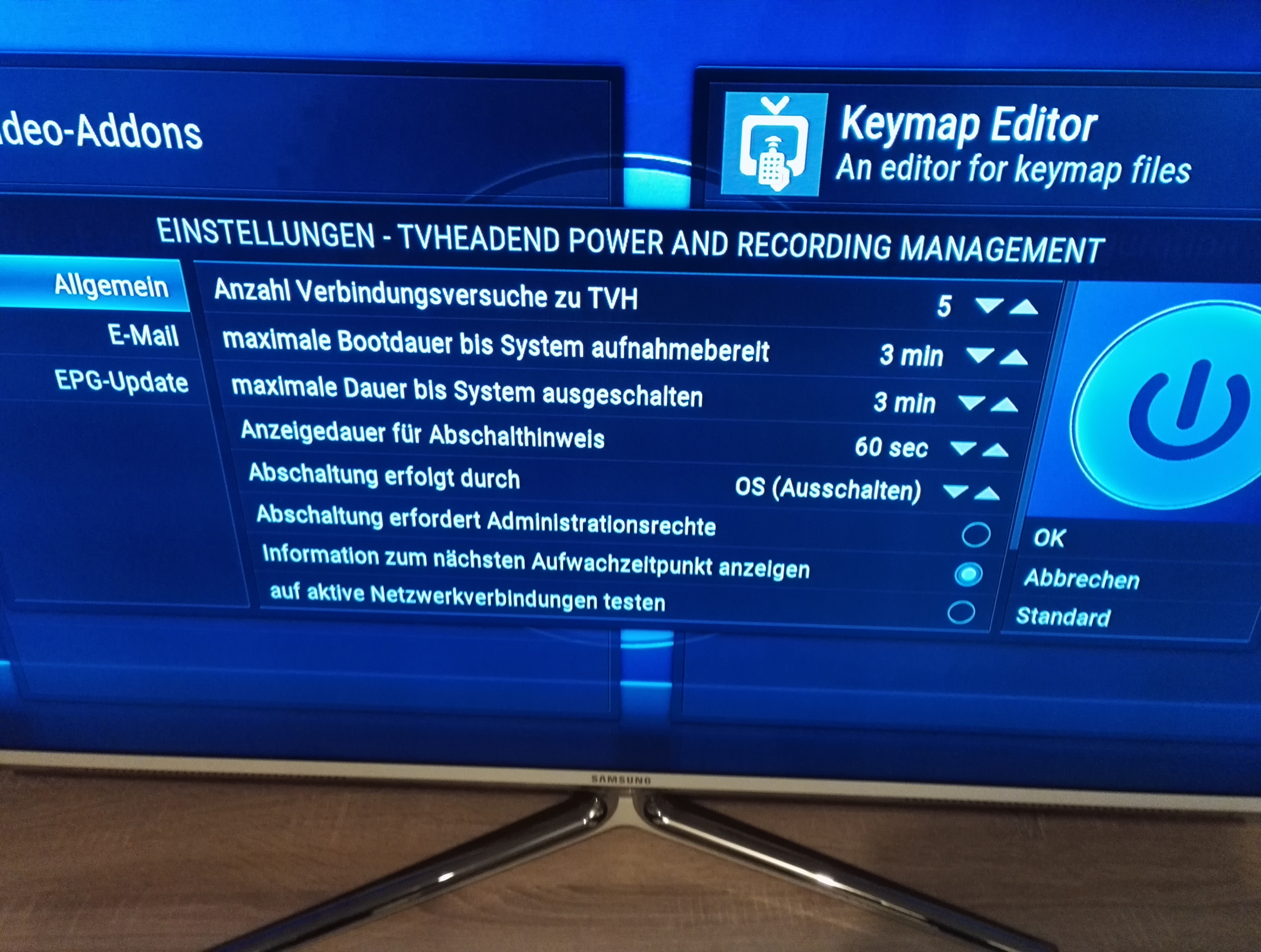

    Poste mal die Einstellungen des TPM (der Reiter allgemein reicht).
  • fährt der Rechner denn hoch wenn er komplett ausgeschaltet ist?
    Ja.
    In diesem Fall solltest Du 'Abschaltung erfolgt durch OS' auswählen. Willst Du den Rechner in den Standby schicken (das machst Du ja unter Energiesparen), wählst Du 'Abschaltung erfolgt durch Kodi'. Die Zeit für Start und Shutdown stellst Du mal auf '1 min'. Der Rest passt. Bei Libreelec brauchst Du keine Adminrechte (darf auch nicht gesetzt sein).
