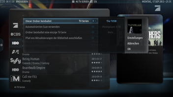

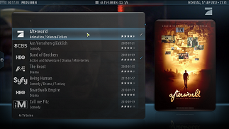

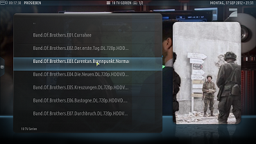

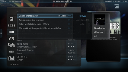

    Screenshots da!
    Die einzelnen Folgen und auch Filme kann ich als geseh/ungesehen makieren, das funzt! Nur den Serienodner nicht.
  • Das er die einzelnen Folgen nicht findet liegt an den Namen der Dateien. Dort fehlt die Staffel Bezeichnung.
    Benennung der Serien Ordner/Dateien auf der Festplatte:
    Bei der Suche nach Serien wird ebenfalls der Dateiname auf der Festplatte verwendet. Des weiteren wird allerdings auch immer der DateiOrdner in dem die Folgen liegen Berücksichtigt. Daher sollte der Order immer den Namen der Serie beinhalten. Wahlweise können dann die einzelnen Staffeln noch in Unterordner mit der Bezeichnung "Staffel X" oder "Season X" organisiert werden. Innerhalb dieser Ordner sollte der Dateiname einer Folge immer die jeweilige Serien Staffel und Folge beinhalten. Also diesem Konstrukt entsprechen SXXEYY z.B. The.Vampire.Diaries.S02E15. Je nach Wunsch kann auch noch den Folgentitel hinzugefügt werden, dieser wird aber bei der scaper Suche nicht berücksichtigt. Wenn mehrere Folgen in einer Datei enthalten sind sollte man die Datei nach diesem Konstrukt SXXEYYEZZ benennen, also z.B. The.Vampire.Diaries.S02E15E16E17. Wenn Folgen aus verschiedenen Staffeln in einer Datei liegen kann man dies durch folgende Benennung ausdrücken SXXEYYEZZ_SAAEBBECC z.B. The.Vampire.Diaries.S02E15E16_S03E01E02.
    Quelle: [HowTo] Video-, Film- und Serien-Scraper einstellen -> XBMC Datenbank füllen
    Eigentlich wollte ich ja Bilder vom OS damit man sieht ob noch andere als nur die Video Dateien im Ordner liegen. Ist das der Fall ? Wenn ja welche Dateien ?

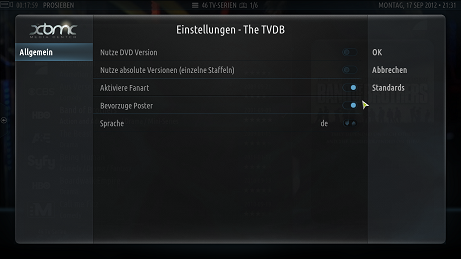

    Die Scraper Einstellungen sehen gut aus :thumbup:
