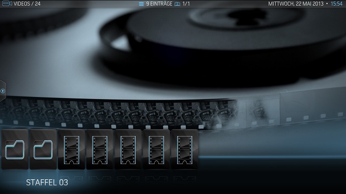

  • jo, danke. Funktioniert aber au nur so halb. Am effektivsten war es echt zunächst mal das Thumbnail Folder auf dem Server zu leeren. Hab ja noch im Moment nix in der Datenbank dann nochmals zu aktualisieren. Rauskommen tut dann so was dabei. Kanns ja echt nicht sein. Was soll der Unterschied zwischen Ordnersymbol und Filmrolle bedeuten? Also alles vor dem Filmstreifen Ordner hatte ein Folder.jpg und mit der Filmstreifen hatte zuvor ein Folder.jpg in der DB.
    Aufbau meines Serienfolders
    Odner (Serien)
    => Serie (24)
    => Staffel 1
    Folge 01
    Folge 02
    Gescrappt wurde mit TheTVDb. Ordner beinhaltet eine einzige Serie. Einstellungen => Dvd Version: Nein, Nur Absolute Versionen (einzelnen Staffeln) Artwort: ja Sprache de. Sollte ja soweit auch passen.
    Zu Beginn hat das auch gut funktioniert habe dann immer unter Staffel 1 mein Poster.jpg und mein Fanart.jpg drin gehabt. Nur wenn ein Fehler ist, ist dieser nicht zu beheben, da er die Folders etc. in die DB schreibt und auf lange Löschaktionen in der DB hab ich echt keinen Bock. Das wird doch auch zentral in einem Thumbs Verzeichnis verwaltet. Da findest ja eh nix mehr. Warum kann es nicht so einfach sein wie beim XBNE Tool. Da hab ich gleich direkten Connect auf die DB brauch nichts mehr in irgendwelchen Folders zum pfuschen und kann beliebig oft Fanart Hintergründe Posters etc. fürs XBMC übernehmen ändern löschen wie auch immer. So pflege ich jedenfalls meine Filme und das funktioniert bisher top.
    Hab mir nun auch den Media Elch angeschaut. Dieser hat echt super Ansätze. Aber zum einen funktioniert der Connect mit XBMC und dem Port 9090 nur sporadisch und auch die Fanart und Posters übernimmt er für die Staffeln einfach nicht so wies sein sollte. Er speichert das zwar im Verzeichnis der Serie gemäß Frodo Namensgebung ab. season01-fanart.jpg und season01-poster.jpg etc. aber XBMC ist irgendwie nicht in der Lage das zu lesen und das für Staffeln etc. zu verwenden. oder mache ich hier was falsch oder verstehe etwas grundsätzlich nicht?
