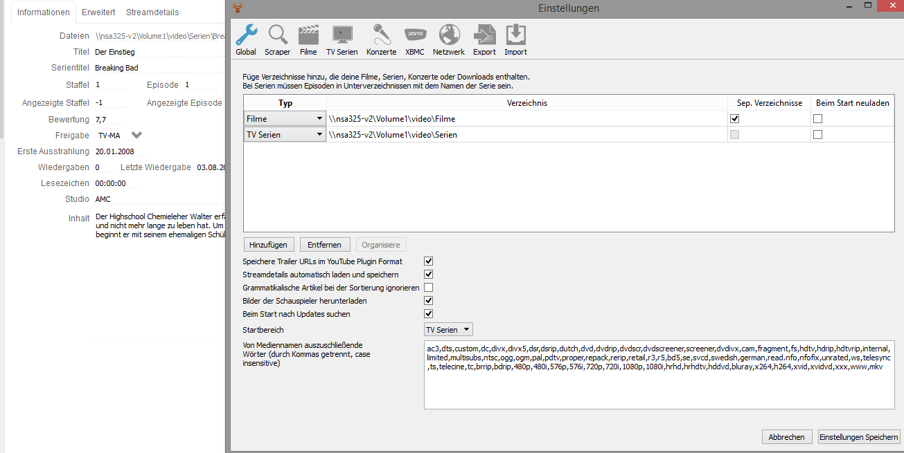

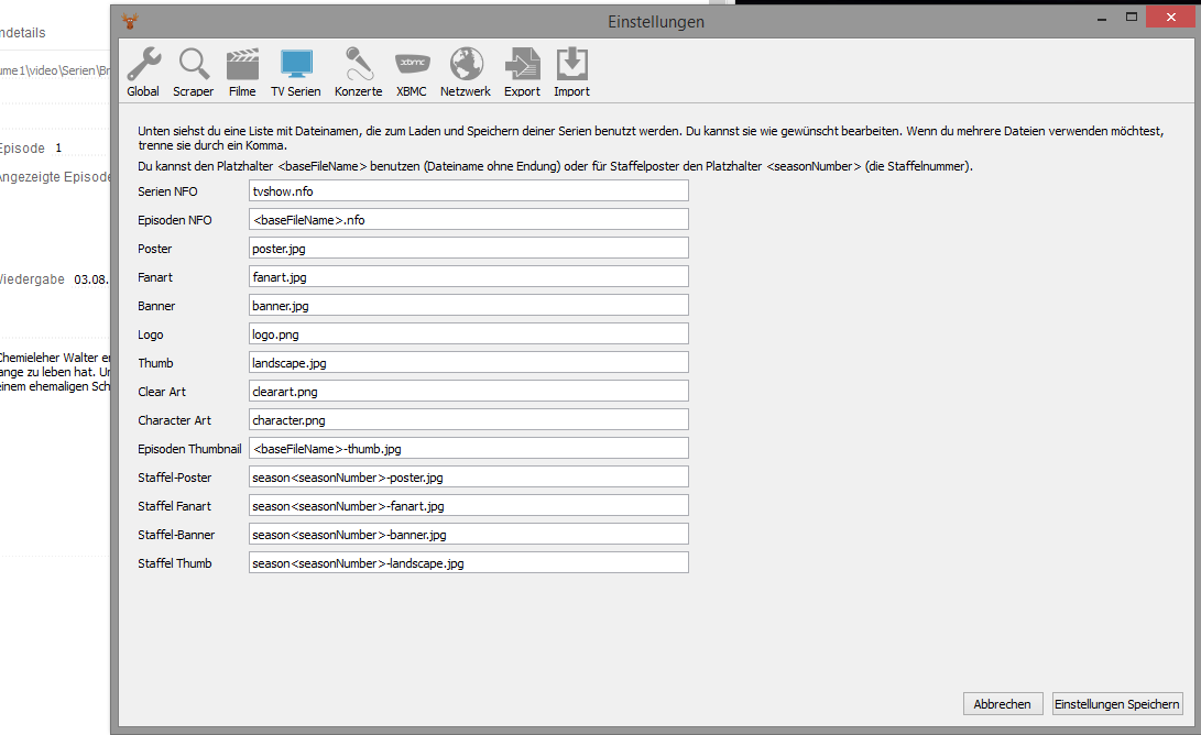

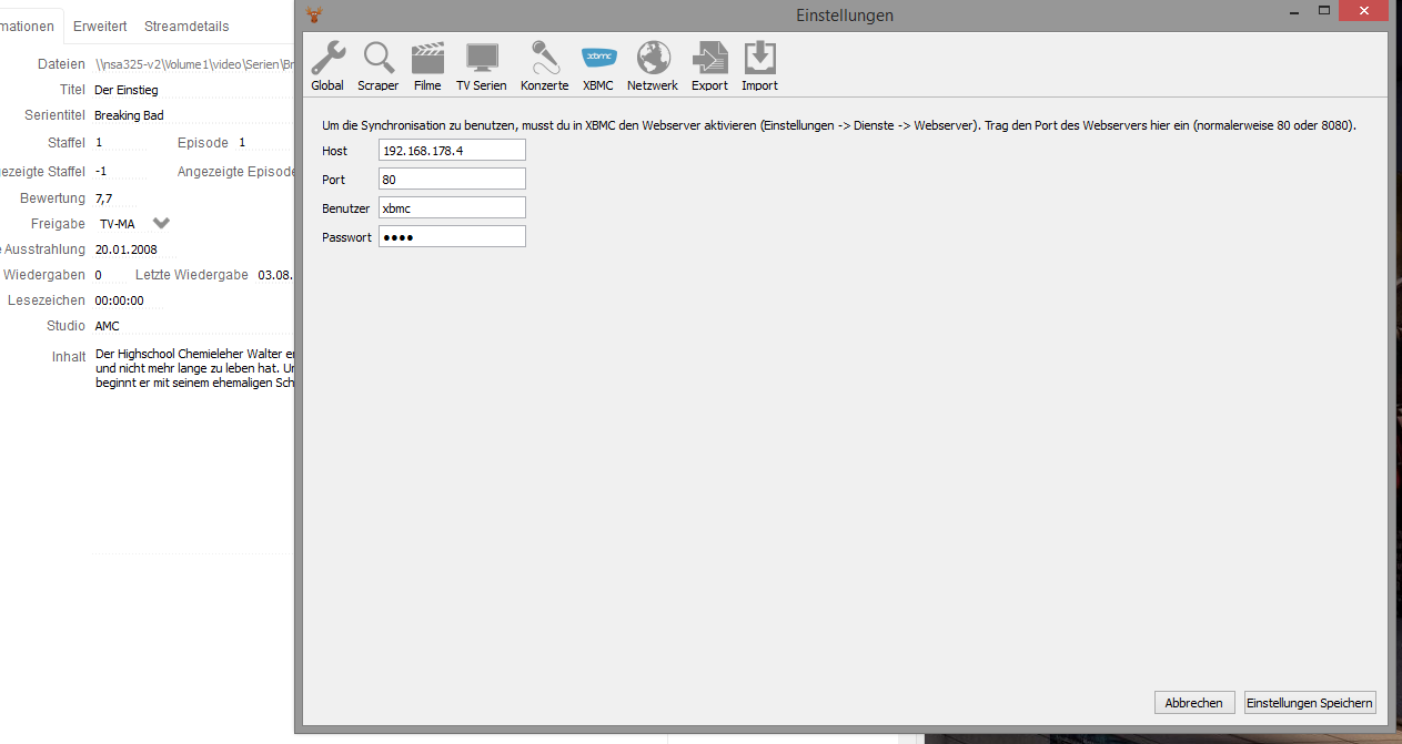

ich nutze seit gestern mediaelch, das taggen meiner filme hat einwandfrei geklappt, allerdings habe ich bei serien nur probleme
das taggen der serie funktioniert einwandfrei und wird mir auch unter xbmc angezeigt ebenso wie in den serien ordnern auf meinen nas dort finden sich die tvshow.nfo, banner, fanarts, season fanarts usw.
allerdings kriege ich es nicht hin das die episodendetails selber auf den nas kopiert werden, egal ob ich eine ganze season oder nur eine einzelne episode synchronisieren will und die episoden im mediaelch bleiben alle weiterhin rot
ich habe mal von sämtlichen einstellungen in media elch screenshoots gemacht evtl hat sich da ja ein fehler eingeshclichen
und in xbmc habe ich natürlich auch den webserver aktiviert sowie das scrapen auf localen nfo's angegeben
allerdings will mediaelch diese ja nicht auf den nas schreibenedit: über "dateien" in xbmc kann ich sämtliche episoden (ungetaggt) sehen und abspielen, daher denke ich das mein problem mit media elch zusammenhängt
edit 2: jetzt funktioniert es ich habe statt auf "alles Speichern" lediglich auf "speichern" geklickt, jetzt schreibt er auch die ganzen nfo's
