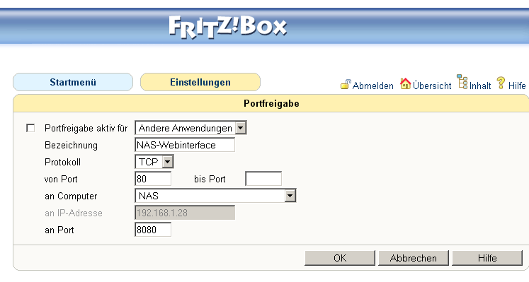

    Ich habe nun auch mal versucht in meiner FritzBox unter Portfreigaben diese einzutragen...brachte aber kein Erfolg. ;(
    Deshalb hab ich sie erstmal wieder deaktivert.

  • Danke für deine Antwort!
    Über die FritzBox hab ich ebenfalls versucht.
    Bei dem Versuch kam ich auch über das inet auf die FritzBox, musste dazu die Fernverwaltung freischalten (nutzt den Port 443).
    Hab in der FritzBox wie gesagt auch die Ports 80, 8080 & 8081 für den Webserver des QNAP freigeschaltet...aber irgendwie funzt das nicht.
    Kann es mir leider auch nicht erklären, hab aber auch 0 Ahnung in dieser Richtung.
    WEnn ich es richtig verstehe, dann bekommt beim Aufruf der URL meine FritzBox die Anfrage und wenn ein Port mit angegeben ist, dann leitet er diese Anfrage auf diesem Port entsprechend an das "freigegebene" Gerät weiter? ?(

    wenn du den Qnap eigenen DNS Dienst nutzt benötigst du eigentlich keinen anderen DNS Anbieter,
    hab auch ein Qnap NAS und bei mir funktionierte der Zugriff ohne Probleme.....
    du kannst auf der Admin Oberfläche des Qnap eine automatische Routerkonfiguration der Portfreigaben per UPNP durchführen,
    Unter „MyCloudNAS Service“ > „Auto Router Configuration“ (MyCloudNAS-Dienst > Automatische
    Router-Konfiguration) können Sie die UPnP-Port-Weiterleitung aktivieren oder deaktivieren. Wenn diese
    Option aktiviert ist, ist Ihr NAS über den UPnP-Router über das Internet zugänglich. Klicken Sie
    „Rescan“ (Erneut suchen), um den Router zu erfassen, wenn im lokalen Netzwerk kein UPnP-Router
    gefunden wird. Klicken Sie auf „View details“ (Einzelheiten aufrufen), um die Router-Informationen
    aufzurufen.
    Dazu muß diese Funktion aber auf der Fritzbox freigeschaltet werden:
    Die Firewall Ihrer FRITZ!Box (im Betrieb als Router) ist standardmäßig für alle eingehenden Verbindungen aus dem Internet geschlossen. Für Anwendungen (z. B. Tauschbörsen-Software, Online-Spiele), die eingehende Internetverbindungen entgegennehmen, können Sie die benötigten Ports in der FRITZ!Box freigeben. Über die UPnP-Funktion der FRITZ!Box lässt sich dies einfach und komfortabel automatisieren:
    FRITZ!Box für automatische Portfreigaben einrichten

    Dann sollte eigentlich alles funktionieren und du kannst deinen Qnap über die Seite
    http://www.mycloudnas.com/
    erreichen.....
    Grüße aus dem Ammerland.....
  • Aaaahhhh....jetzt schnall ich das! :thumbup:
    Danke Don, das war der entsprechende Hinweis.
    Mit diesem "An Port" konnte ich einfach nix anfangen.
    Das werde ich heute abend gleich mal ausprobieren :D
