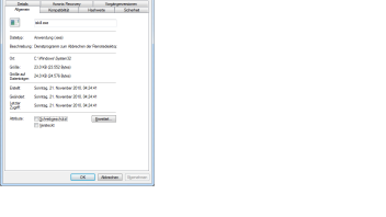

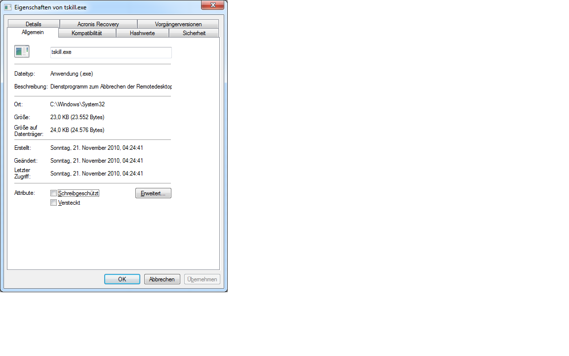

    Leider ließ sich nicht mal XBMC per batchdatei schliessen.
    Ich habe dann per Explorer nach der Datei tskill.exe gesucht und diese in den XBMC Ordner gelegt, wo auch de Batchdatei liegt.
    Jetzt kappte es auch mit den "Zwangsmaßnahmen" XBMC zu beenden.

    Edit: tskill liegt nicht im system32 Ordner. Ich habe sie woanders gefunden.

    tskill ist u.a. für remote-sitzungen
