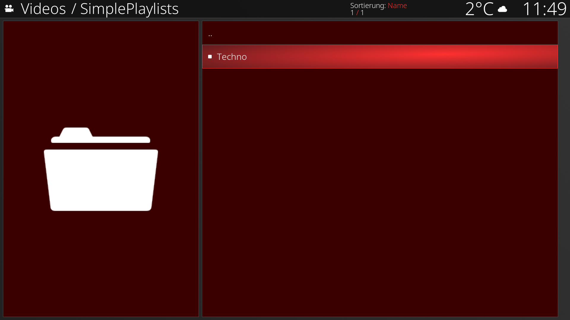

Hallo und Juten Tach!
Will den Thread mal reanimieren und hoffe, daß das Addon noch gepflegt wird oder sich ein erfahrener Anwender findet.
Ich habe das Addon installiert und gemäß Anweisung einen Knopf der Fernbedienung entsprechend belegt

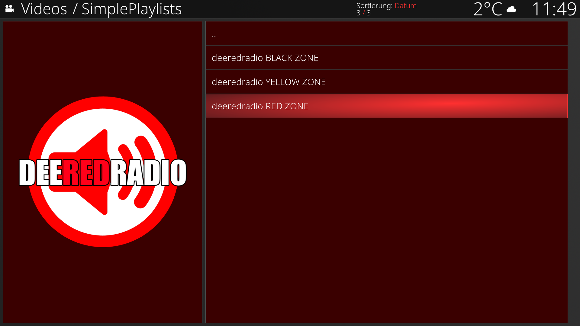

Nun habe ich Stationen aus dem Radio.de-Addon (plugin.audio.radio_de) zur Playlist hinzugefügt (mit Ordner "Radio" und Unterordner "Techno").Wenn ich nun im SimplePlaylists-Addon einen Eintrag wähle, um den nach meinen Erwartungen abzuspielen, passiert offentlich nichts. Allerdings erzeugt der Versuch eine Zeile im Log:
Bash2021-01-13 11:10:26.563 T:4067084128 WARNING: Playlist Player: ListItem type must be audio or video, use ListItem::setInfo to specify!
Ich wüßte nicht, wie das tun sollte. Wie man sieht sind die Shortcuts im Hauptordner "Audio". Vielleicht kann mir jemand auf die Sprünge helfen. Möglicherweise kann man den Playlistinhalt manuell editieren. Das habe ich auch schon erfolglos probiert
Nämlich indem ich dan Verweis auf das Radio.de-Addon durch die URL (z.B.: https://webcast.deeredradio.com:8420/stream) des Streams ersetzt habe. Es bleibt aber bei dem einen Zeile im Log. Ich ging und gehe an und für sich davon aus, daß der "ListItem type" durch die Einordnung im entsprechenden Ordner gesetzt ist. Scheint jedoch nicht der Fall zu sein.
