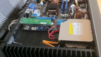

Umbau ist fertig!
35 Grad...das ist die Hälfte von dem, was das Chieftec teils angelegt hat...
Schon geil...
Auch der Lüfter ist dadurch irgendwie entspannterBilder kommen dann später...
Update erster Post...neue Bilder online...
