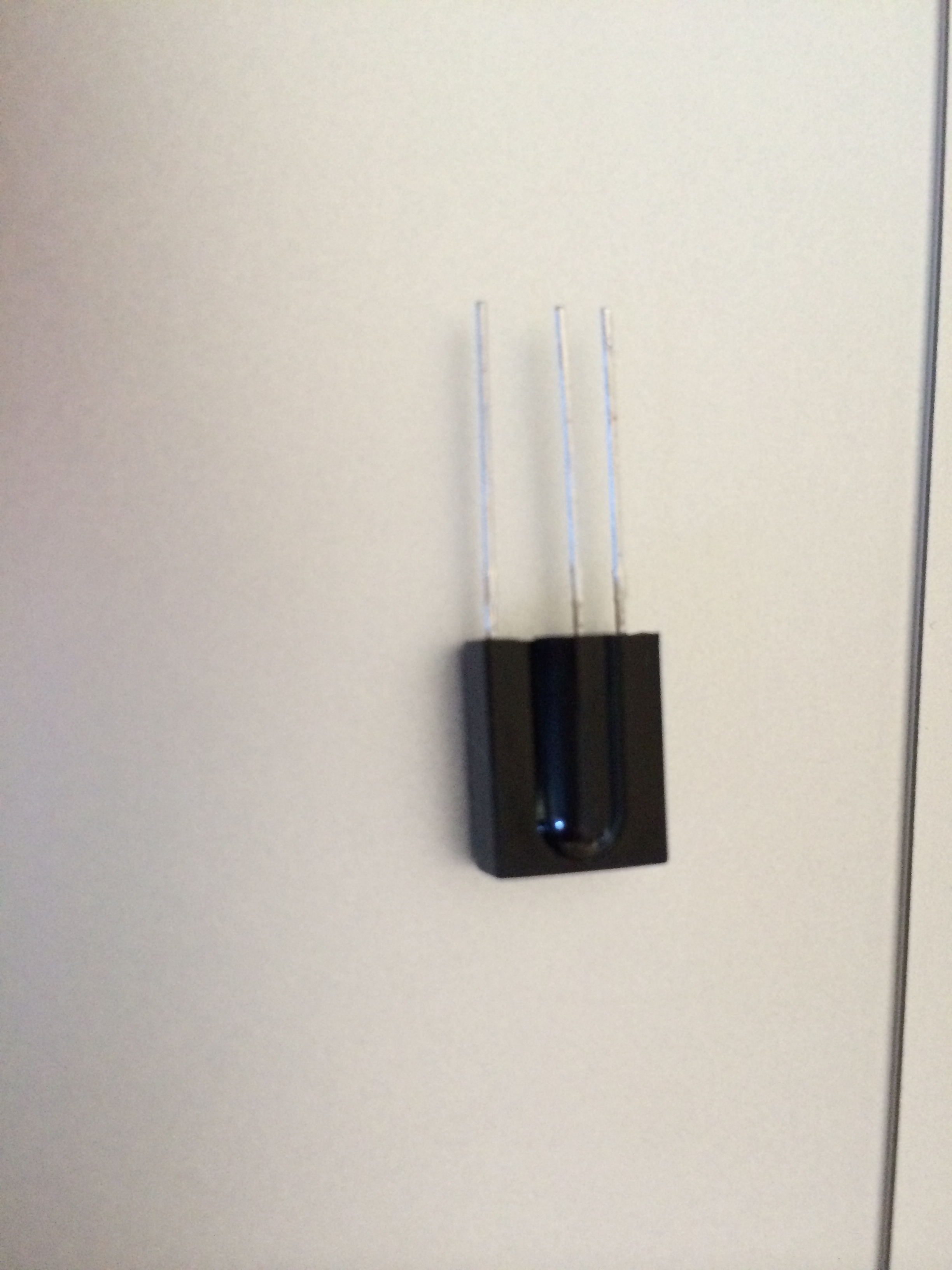

Ich wollte das Thema auch einmal angehen und habe mir folgendes besorgt:
- USB2.0: Slotblende (http://www.amazon.de/gp/product/B000KY5ULA/ref=oh_details_o02_s00_i00?ie=UTF8&psc=1&tag=kodinerds04-21 [Anzeige] )
- USB 2.0 auf Stifte Anschlusskabel (http://www.amazon.de/gp/product/B000Q9VHFW/ref=oh_details_o01_s00_i00?ie=UTF8&psc=1&tag=kodinerds04-21 [Anzeige] )
- TSOP 31236 von ReicheltMein Board ist ein AsRock 970 Extreme 3 mit CIRD-Schnittstelle. (http://www.asrock.com/mb/AMD/970%20Extreme3/index.de.asp )
Ich habe also alle Strippen der Slotblende zum USB Kabel durchgemessen: ROT -> ROT, WEISS->WEISS, GRÜN->GRÜN, SCHWARZ->SCHWARZ
Soweit, so gut.Ich habe also
- OUT an WEISS gelötet (IRRX)
- VS an ROT (ATX+5VUSB)
- GND an SCHWARZ (GND)Wenn ich jetzt den Rechner einschalte und im UEFI nachgucke, habe ich dort keine Option, die ich einschalten kann.
Auch wird das "Gerät" nicht installiert und im Gerätemanager sind keine neuen WMCE-Geräte vorhanden.Was kann ich noch falsch gemacht haben? Kann ich den Empfänger evtl. schon beim Löten beschädigt haben?

Beim Löten eigentlich nicht. Die gehen nur kaputt wenn sie verpolt angeschlossen werden. Deine Verkabelung ist aber richtig, daher tippe ich auch auf DDD: Lösung/Problem. -

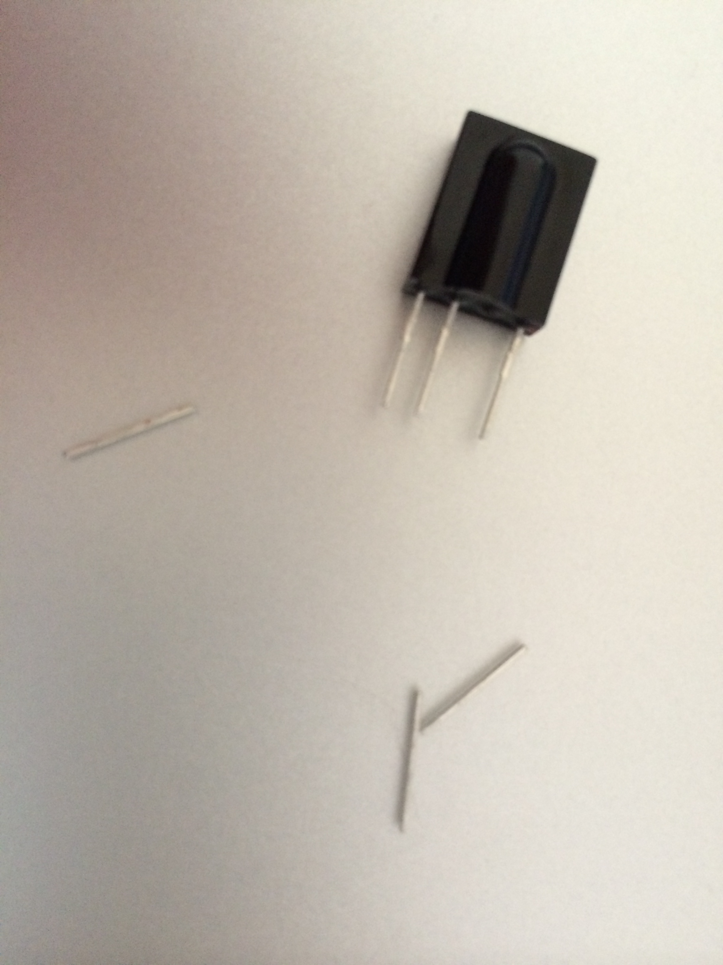

So, es hat endlich alles geklappt - der erste Empfänger scheint wirklich kaputt zu sein.
