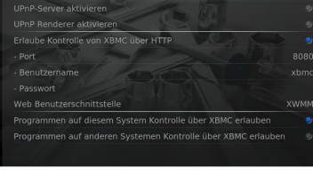

  • Huhu Danke fuer die rasche Antwort , also ich habe XBMC 11.0 beta2 kann das sein ?? weis nicht wo ich es finde welche Version genau.
    Also ich habe noch einmal geschaut der Reiter fuer die sets gibt es nicht auch komme ich nicht mit XWMM hoch.
    ich weis nicht ob es es nur Funktion wenn xbmc dafür an sein muss. wie gesagt habe alles noch als Testphase auf meinem Lappi laufen.
    ich kann ja mal ein paar Screens machen wenn das weiter hilft ??
    Oder gibt es ein Movie Sets addon ??
    Gruss
  • wie bereits geschrieben ist die Option in XBMC 11.0 beta2 noch nicht vorhanden. Sehen was du installiert hast kannst du unter System -> Systeminfo
    Ja es gibt ein MovieSets addon und einige Skins zeigen MovieSets auch nur an wenn dieses Addon installiert ist. Obwohl es mit der aktuellsten XBMC Version nicht mehr benötigt werden würde.
    Quote
    Hast du denn schon wie vorgeschlagen den Browser cash gelöscht ? danach muss es bei richtigen Settings gehen.
    Außer dein Router blockiert da etwas aber das sollte eigentlich nicht der Fall sein. Kann man auch von außen nicht sagen ob das bei dir der Fall ist.

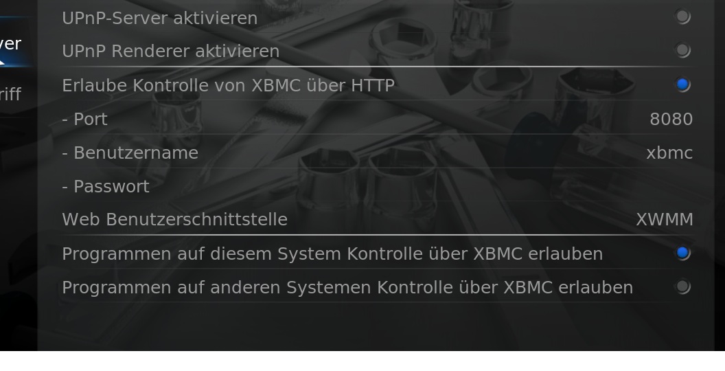

  • Danke keibertz:)
    kannst du mir sagen wo ich ein (das) Addon finde ?? ich benutze das gemodete Confluence von mad max ;) gefaellt mir ziehmlich gut.
    habe den Cash geleert ja mit cc cleaner komme aber immer noch nicht drauf.
    Port 8080 ist auch eingeschaltet.
    Muss dazu XBMC an sein oder geht es ohne ? Weil auf mein Dreambox Interface komme ich auch rauf mit 8080.
  • Kannst du mir noch das Addon nennen fuer Sets ?? währe nicht schlecht :) ja das Skin finde ich super , wie gesagt bin noch am testen.
    Ja xbmc war immer aus auf meinem PC werde es noch einmal testen.
    P.S. Interface ist nun offen ;) braeuchte nun das addon zum aktivieren der Sets ;(
  • Das Addon heißt einfach MovieSets und sollte auf dem officielen Repository gehostet sein.
    Quote
    Solange die Dream und der XBMC Rechner unterschiedliche IP Adressen haben und du im router nicht alle anfragen auf 8080 auf die Dream umleitest sollte das kein Problem sein.
    Aber zu Sicherheit kannst du den Port in den XBMC Settings auch mal auf 8083 ändern.
    Klar wenn XBMC aus ist kann es ja nicht gehen denn XBMC stellt ja das WI bereit.
