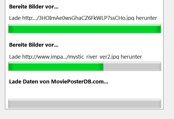

Beim Poster scrapen ist mir gerade aufgefallen, dass der Scraper keine Poster von MoviePosterDB.com zieht.
Ist das normal? Hat sich da was geändert?Version ist die aktuelle - 1.3.0.14
Doofnase
Geht bei mir beim Nativen Scraper ohne Probleme. Habe zum Testen nur diesen als Quelle angegeben, Ember holt die Poster ohne Probleme. -

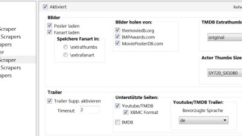

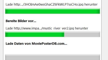

Hi Dan,
hab es gerade nochmal gecheckt. Scheint nicht zu funzen.
Wenn ich alle Quellen abschalte und nur diese nehme, bekomme ich gar keine Poster.Settings wie im Screenshot und dann bleibt der Fortschrittsbalken stehen beim Scrapen (siehe zweiter Screenshot).
Es hat funktioniert und plötzlich (seit ca. 3-4 Tagen) nicht mehr.
Doofnase -
